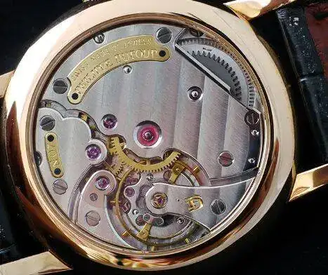

Mirado todos los posts y me falta una cosa que, parece - no importa nadie. La estetica de la construccion, como estan cortado las puentes, la forma o el diseno de un calibre. Esto es lo primero, luego viene la decoracion, ecc.
FORM FOLLOWS FUNCTION es lo que vemos en muchos calibres, pero para subir de lo normal FORM no puede quedar detras, esto es la diferencia.
No lo mireis la decoracion excelente de este calibre Dufour, tres agujas con cuerda manual, solo la forma de los puentes!

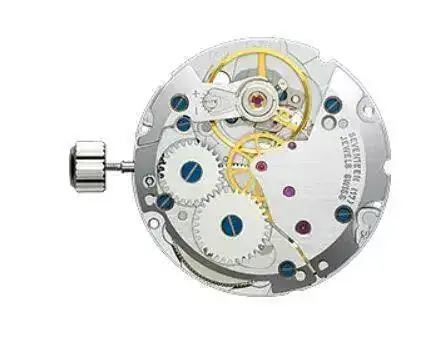

Ahora un ETA 2804, tres agujas con cuerda manual. Tipico FORM FOLLOWS FUNCION, pero no hay FORM, estetica cero.
Esto es lo que me falta de los calibres LOW COST, no unos tornillos galvanizados azul (no azulado con fuego) con la ranura blanca, esto es choco por el loro.
Es la principal diferencia de calibres caros, la base de su belleza y esto tambien sube el precio.
Reacciones: Mercier11, Gastonet, Pintoxs y 4 más

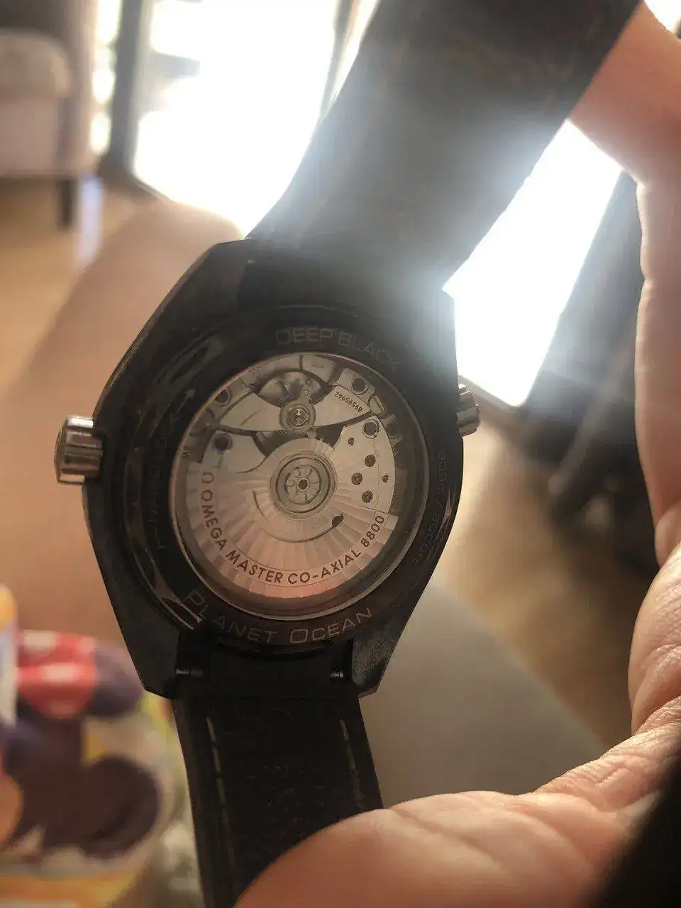

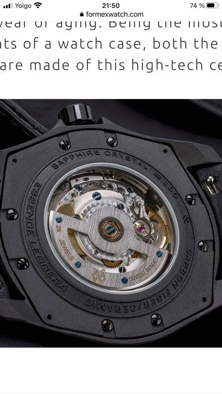

Totalmente de acuerdo contigo, yo soy el
Único que en los comentarios nombre decoración, ósea belleza en general… porque si vas a gastarte pasta en un calibre es mejor que lo tenga todo, aunque si vas a gastarte pasta pero no tanta, la belleza ya podría estar por detrás de la funcional real, pero si ya quieres un calibre que lo tenga todo la verdad que funcionalidad y belleza del calibre deberían ir de la mano…..
Por ejemplo mira el calibre de mi omega PO full cerámico
Si te das cuenta es visible por detrás cosa que yo valoro mucho… no sé cómo hay gente que paga más de 4000€ por un reloj y no dice nada respecto a tener una tapa ciega, ya con un dinero notable en una pieza yo considero que tendría que tener vista trasera visible para ver el corazón, en mi omega se aprecia que tiene decoración… es una decoración industrial pero la tiene y es agradable… eso se combina con unas prestaciones industriales a la última y ya tienes un gran reloj fiable para el día a día… depende qué marcas te dan tapa ciega y la gente no dice nada….. cosa que me sigue dejando sorprendido…
Ver el archivos adjunto 2445807

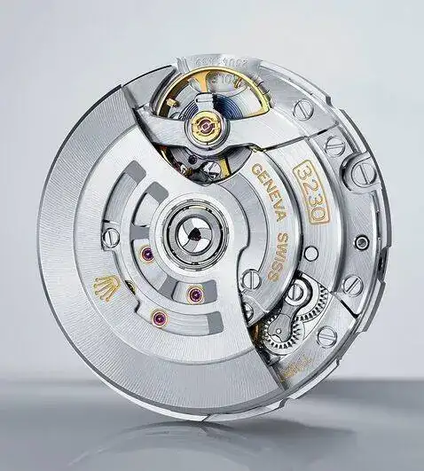

Solo quiero explicarte el del fondo ciego.
Primero creo que estas hablando de Rolex, el fondo de cristal no lo quieren, no suben a cualquier moda. No lo hacen para camuflar algo, los nuevos calibres 32xx son muy guapos.
El aceite del movimiento en los rubis se enveje mas rapido con la luz del dia. Voy a repetir lo que siempre digo, la caja esta para proteger el movimiento de la mejor manera. Un fondo de cristal esta muy bonito y es de moda, pero hay mucha foto en la red de tu movimiento y no te falta una lupa.
Claro, si cuando mas vamos al mundo de coleccion, esto se vende bien. En un diver como tu reloj no lo veo un fondo de cristal, porque es un agujero mas que puede fallar.
Todo tiene explicacion.
Reacciones: Gastonet, OldTraveler, galunco y 2 más
Ver el archivos adjunto 2445986

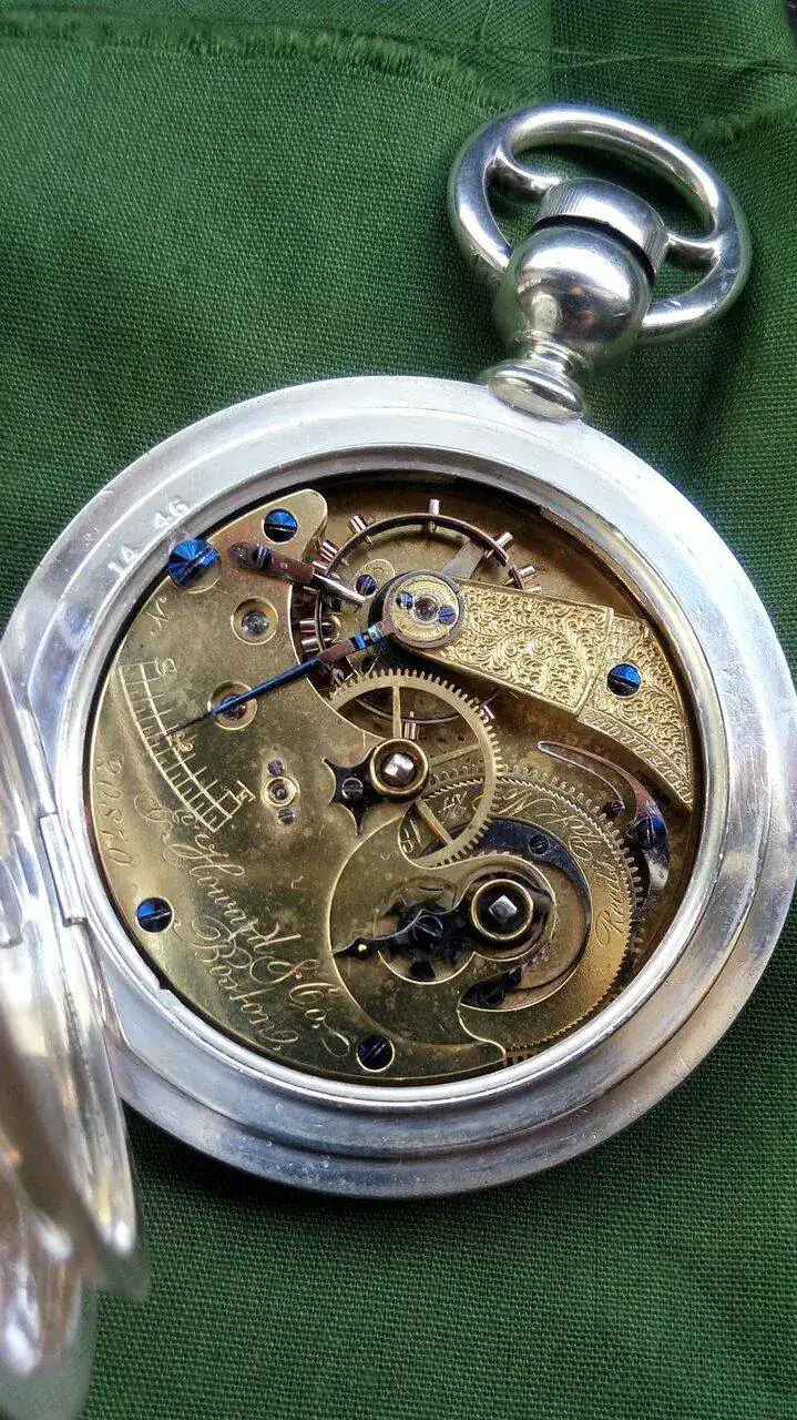

Creo que un buen calibre, es aquel que cumple bien su función, es decir. es exacto y preciso. Esto dependerá de muchos factores, sobre todo de sus materiales, su tecnología aplicada y el empeño en su fabricación. La decoración es importante, pero no fundamental (aunque todo suma evidentemente). Sobre este último ponto siempre será más fácil que sea bonito un calibre de cuerda que no un automático. Yo tampoco entiendo a la mayoría de marcas que se empeñan en mostrarnos calibres no demasiado "bonitos" con un simple rotor decorado. El uso de estos detalles que hacen bonito a un calibre, no tienen que representar en último caso una mejora "per se", pero todo ayuda. Para ilustrar mejor esto os quiero enseñar dos calibres de los que sean posiblemente de mis favoritos de mi colección, los dos grandes cronometradores muy exactos y precisos (están a unos +-3s día), fiables (lo han demostrado ya que son del 1870) y fabricados de manera artesanal, pero con dos estilos muy diferentes así como sus soluciones técnicas utilizadas. El primero con elementos más llamativos a la vista, de uno de los mejores relojeros americanos E. Howard.
El segundo, de lo que hoy llamaríamos "un relojero independiente" inglés AP Walsh que en su tiempo llegaron a apodar como "el príncipe de los cronómetros".
Visualmente a mi parecer el reloj de Howard es una preciosidad, pero si miramos debajo la placa del dial de Walsh encontramos esto.
o esto debajo de su placa
un trabajo casi perfecto.. siento no tener imágenes del Howard en su interior, pero no necesitó servicio.

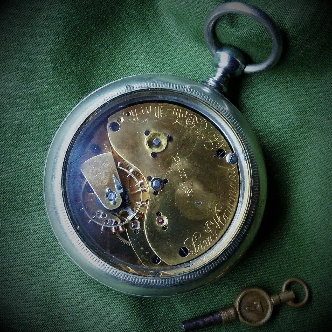

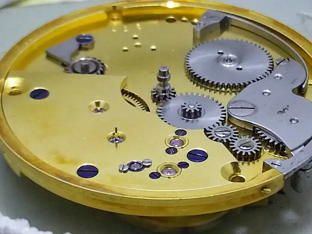

Ver el archivos adjunto 2446034
Ver el archivos adjunto 2446035

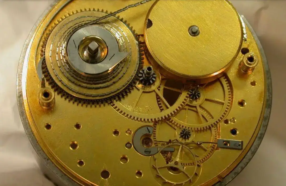

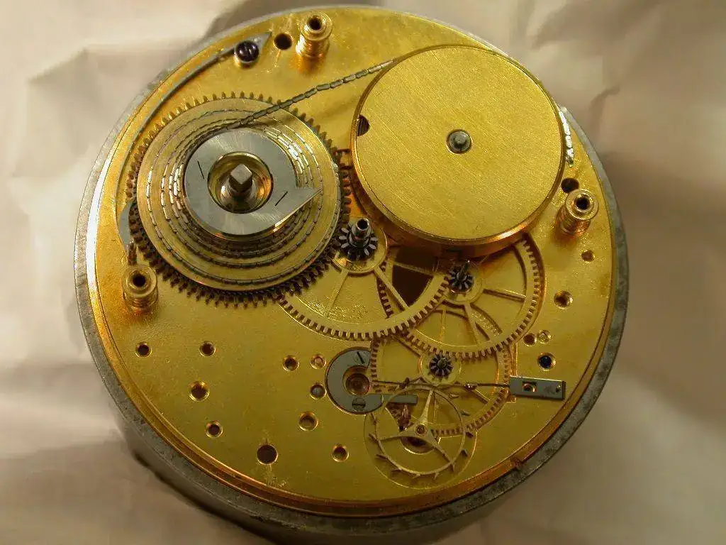

Ver el archivos adjunto 2446036
Ver el archivos adjunto 2446037

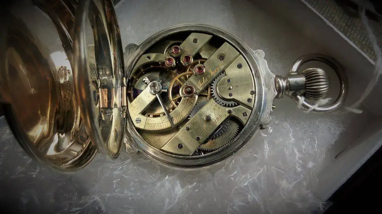

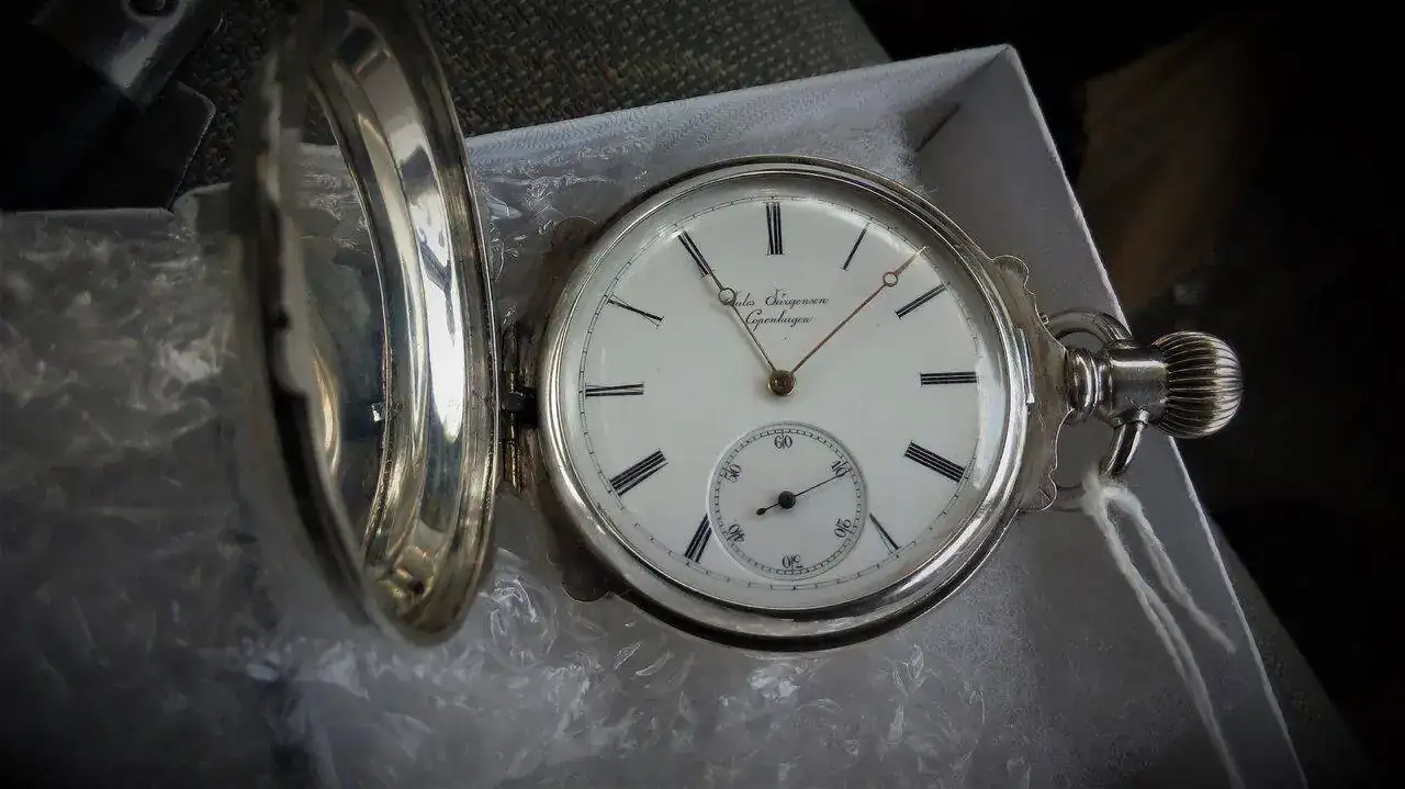

Recién llegado ;-)
Reacciones: Seti1 y Ossete
Enhorabuena amigo Miguel, pfffffff que calidad !!!
Este movimiento tiene todo, la estetica en la construcion, la decoracaion, los rubis enormes, el diamante o zafiro blanco por el volante, esta raqueta larga y para todos que no saben como deben que ser Cotes de Geneve, pues ASI. Como niebla, casi invisbles, sombras.
No como un esquelto de un pez, rascado sin miedo como hacen alguna casas hoy en dia.
Disfrutalo de este J.J.
PD.: lo que tambien me llamado attecion es este movimiento con escape de chronometro, rarisimo pero delicado.
