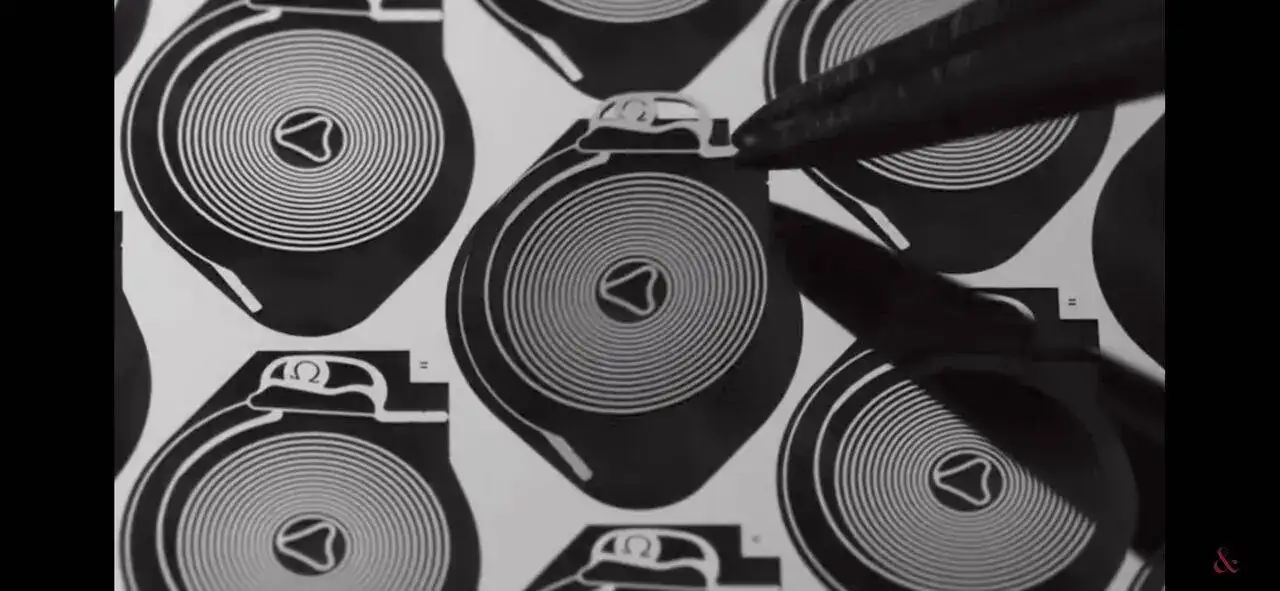

Interesante lo que plantean:
¿Qué os parece?

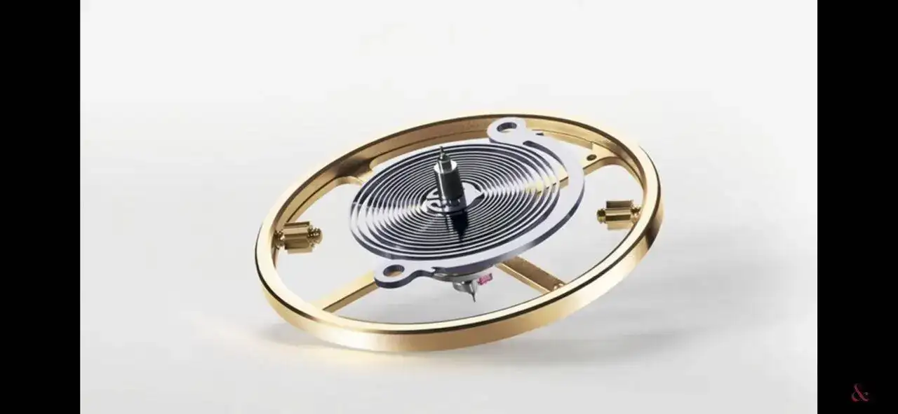

Claro está que Rolex lo incorpora en los relojes de mujer que comentan, ya desde hace bastante tiempo.
Si es plagio o no se me escapa.

Mis conocimientos no son suficientes para determinar si es plagio o no. Lo que sí me interesaría saber es la diferencia de prestaciones entre Siloxy y Parachrom y las razones por las que decidieron no hacer extensivo el uso del silicio.
Reacciones: Danu
Yo votaría más por una estrategia de Rolex.
Mantener, y por ello probar, dos espirales diferentes y así comprobar cuál de ellas es mejor.
Y una vez vistos los resultados empezar a implementar la elegida en revisiones.
No me extrañaría que, dentro de un tiempo, los que entraran a revisión con parachrom salieran con siloxy.
Reacciones: Danu

Podría ser... meter una espiral en silencio y probar resultados para, quedarse con la que más ventajas les aporte, que pueden ser diversas y no solo estabilidad o precisión, puede ser durabilidad o resistencia. Veremos. Desde luego de optar por una, seguro que lo implementan en los movimientos existentes, que como siempre, actualizarían en revisión (no sacar un nuevo mov y dejar el actual olvidado), algo que me gusta bastante por cierto.
El concepto parece el mismo... dos puntos fijos para controlar mejor el ajuste de la longitud. Tal y como me explicaba un relojero hace unos días, " Regular la tensión de la espiral para variar la longitud útil de trabajo (su comportamiento, ajuste), de modo que fijando en dos puntos el inicio de la espiral, se obtiene un mayor control del desplazamiento del punto de inflexión de trabajo de dicha espiral".

No es un plagio puesto que salió del estudio de la colaboración de Patek Philippe, Rolex y el grupo Swatch.
El estudio fue desarrollado por el CSEM de Neuchâtel, en colaboración exclusiva con Patek Philippe, Rolex y el grupo Swatch. El CSEM -acrónimo de “Centre Suis- se d’Electronique et de Microtechique”- es una compañía suiza privada, independiente y sin ánimo de lucro para la investigación aplicada, incluida la tecnología, la estrategia y la consultoría de innovación, centrada en generar valor añadido en el marco de un mundo sostenible.
La solución de Rolex permite la rotación del punto de montaje del resorte para compensar las excentricidades en la espiral del resorte. El Omega Spirate permite al relojero ajustar la tensión de la espiral sin alterar permanentemente la geometría y, por lo tanto, ajustar su fuerza de resorte. Dos cosas completamente diferentes.

Una pregunta sobre el sistema de rotación. Al rotar esa parte, no varía también la tensión de la espiral al "apretar o aflojar" el muelle? variando así su comportamiento. Pregunto porque me surge la duda, ya que poco se puede actuar sobre una espiral más que en su longitud de trabajo, de diversas formas, como las indicadas. De las imágenes o diseños de las espirales mostradas, parece que la siloxy se mueve la zona entera más rígida variando esa tensión y por tanto longitud útil no? como apretando o aflojando vulgarmente dicho; mientras que la Spirate, parece más jugar con la deformación curva. Es decir, el concepto de ambas es anclar en dos puntos la parte inicial, si bien una juega con la deformación o curvatura de esa zona inicial, y la otra directamente se desplaza concéntricamente respecto al eje de volante para darle más o menos recorrido (tal vez para darle mayor rigidez al sistema o anclarlo mejor, para evitar desplazamientos por vibraciones o golpes?). Eso es lo que me dio por pensar viendo el diseño.

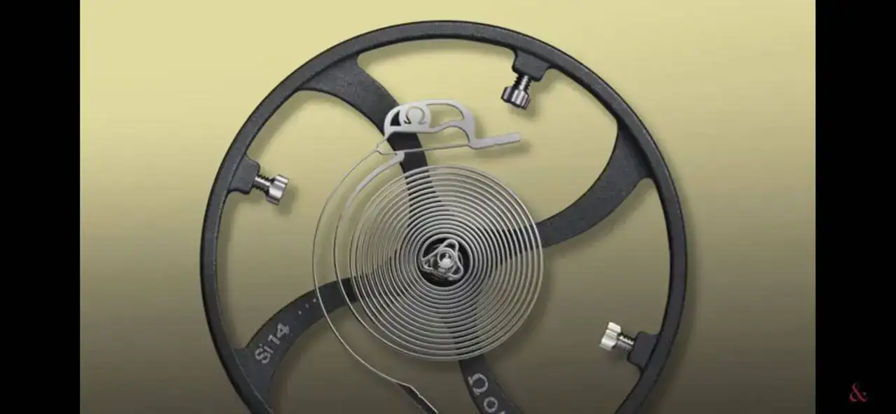

Del "megainvento" Omega que ya usaba Rolex.

Yo diría que el video da vergüenza ajena, tiene el nivel de dos cuñaos discutiendo en la barra de un bar o de un despropósito del Sálvame. Me he tragado los casi ocho minutos pensando que dirían algo interesante y es pura basura.
Aparte de los dos puntos de anclaje poco tienen que ver uno con otro, excepto para los fan boys que sacarán pecho de que Rolex ya lo inventó hace 9 años.

Explícate por favor.
¿Qué conceptos son erróneos?
Reacciones: Pintoxs y Danu
¿Realmente has visto algún detalle técnico interesante en el video?
Si es así encantado de que me ilumines.
