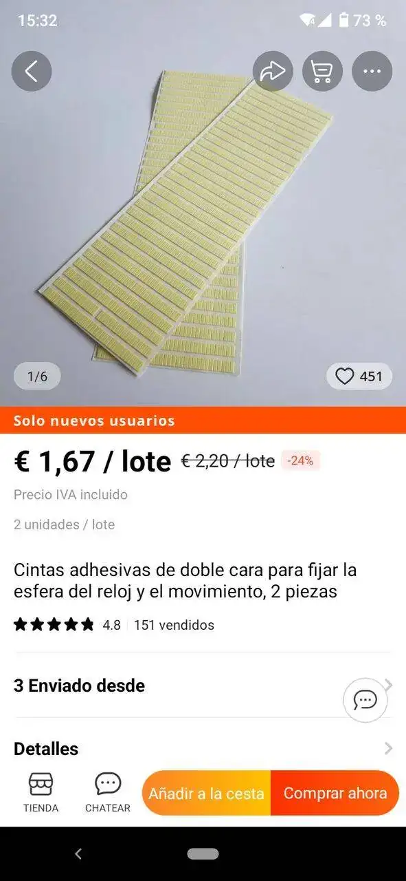

Lo de soldar patas a mi me viene grande, pero sí he pegado unas que vienen exprofeso para los diales, aunque hay que controlar que su base no interfire en calendarios u otra parte. Antes de eso, usé unos adhesivos de doble cara para diales con muy buen resultado. Sin defender su uso, no creo que se degraden como un pegamento.

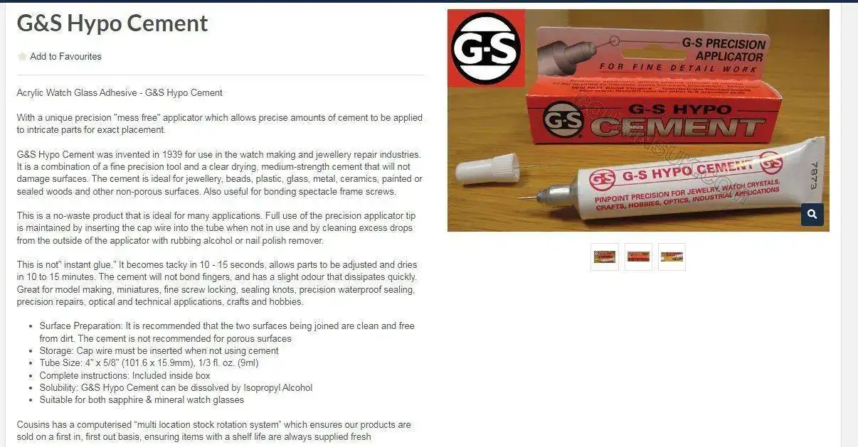

Yo utilizo este para pegar algunos cristales en los relojes de bolsillo qeu a veces por su falta de circularidad o por estar abollados es dificil acertar con las medidas para meterlo a presión qeu es la forma "oficial" de hacerlo.
Viene con una aguja , cmo si fuese una jeringuilla muy fina para facilitar su aplicación.

muchas gracias por responder, ¿como se llama ese adhesivo doble cara?

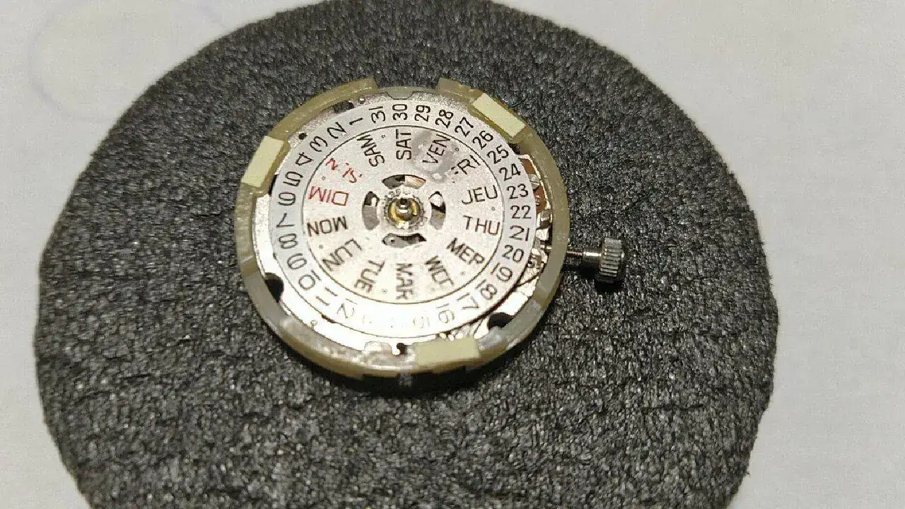

muchísimas gracias 6aly, te hago dos preguntas que me quedo la duda, al pegar la esfera con la cola de zapatero, al momento de dejarlo pegado con dos pinzas de la ropa para que presione, lo hago protegiéndo la esfera con un plastico ¿no?, y luego la ultima pregunta que te hago, cuando hay que pegar una esfera pero es un movimiento con calendario, ¿dónde se le echa el adhesivo para que al pegar la esfera no afecte al calendario?
Así lo puse y queda bién:
    138,5 KB · Visitas: 131
Sí, las pedí en Aliexpress.

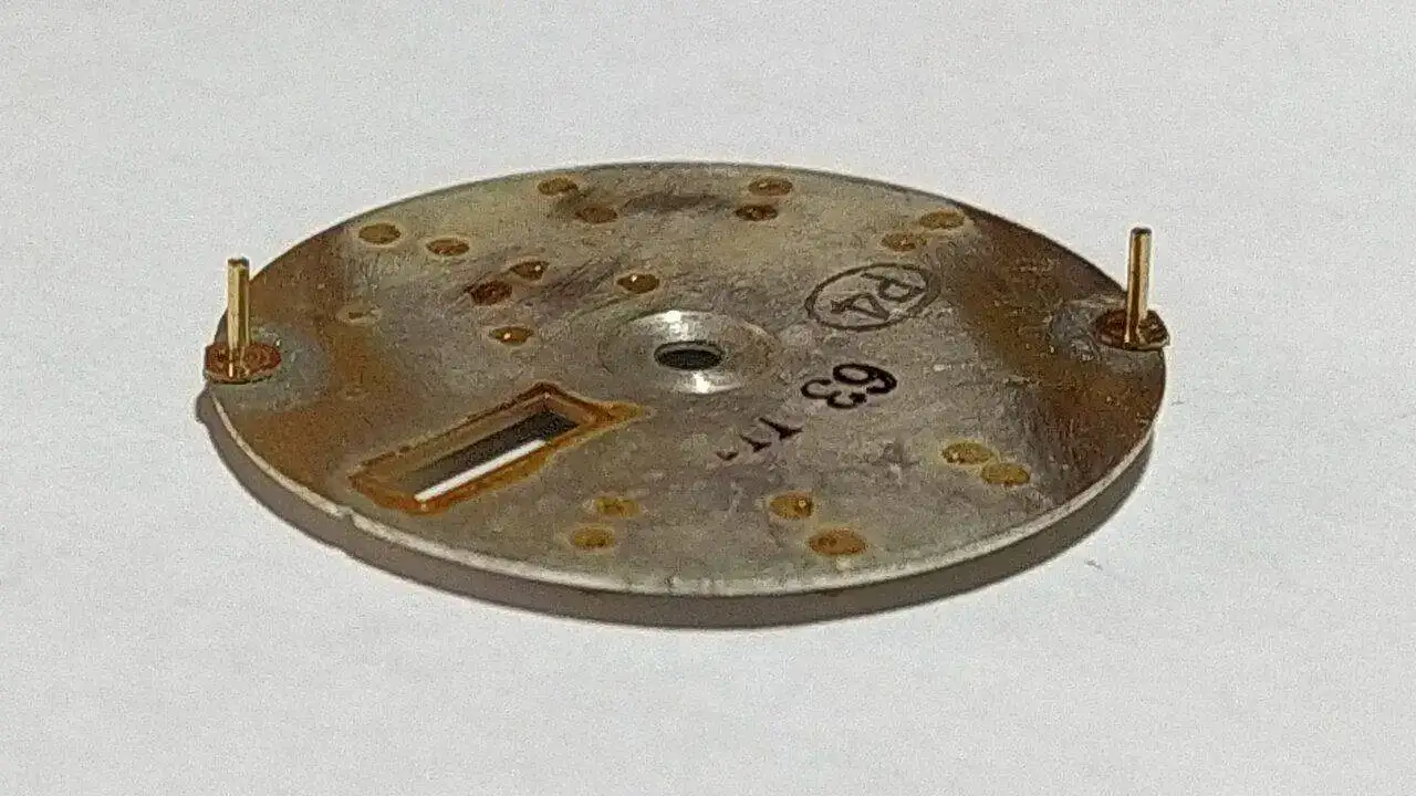

No está de más de poner una protección entre pinza y esfera.
Cuando no hay espacio, se hace difícil encolar, en estos casos suelo poner muy poca cantidad solo en una de las dos partes, en aquellos puntos donde me lo permita el mecanismo, una vez sujeta la esfera, si es posible, hago un cordón, muy fino entre el saliente de la esfera y la bata de caja uniéndolos y dejo secar.
Con mucho tiento de no encolar piezas, ni la bata a la caja.
Antiguamente, esto no lo solíamos hacer, ya que las esferas estaban hechas para durar, hoy día son un artículo más de obsolescencia programada.

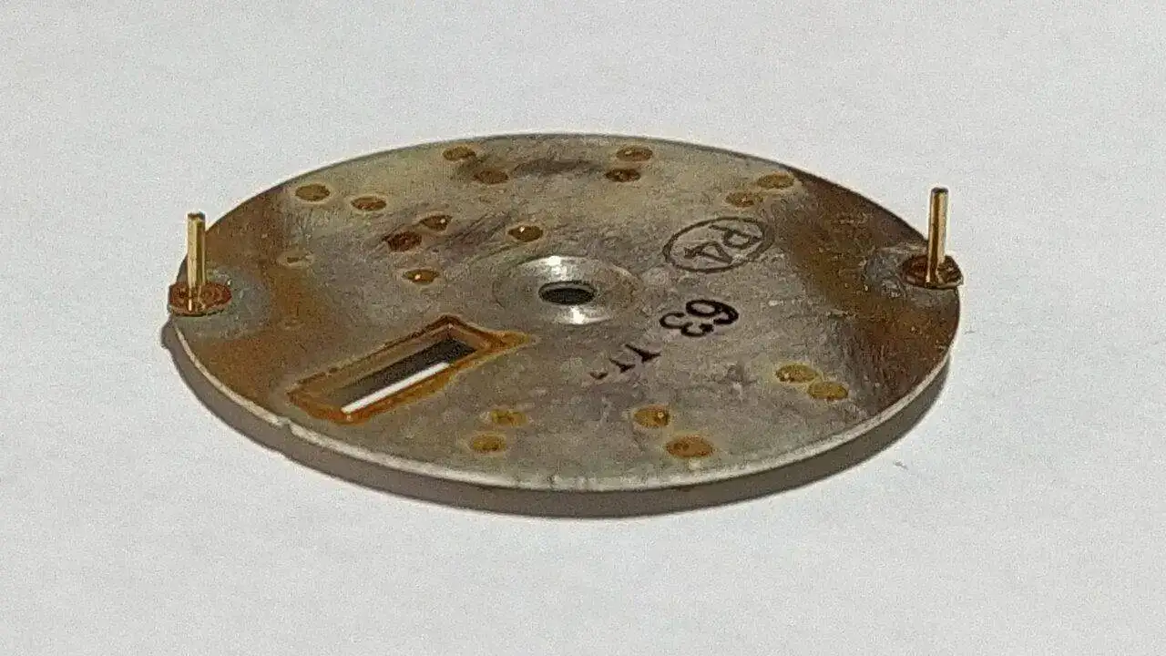

La otra posibilidad son las patillas que pegué en otro, precisamente xon Hypocement.
    75 KB · Visitas: 128

gracias por responder, cuando lo aplicas al cristal para pegarlo, ¿lo aplicas en la circunferencia del cristal, no?
Pues si, entre el resalte que queda entre el cristal y el bisel. Se aplica por el interior , por todo el contorno/perimetro , aunque en relojes de bolsillo, que no vas a meter bajo la ducha, tampoco creo que sea imprescindible, pero bueni siempre será mejor dejarlo todo sellado para que no entre ninguna particula de polvo.
