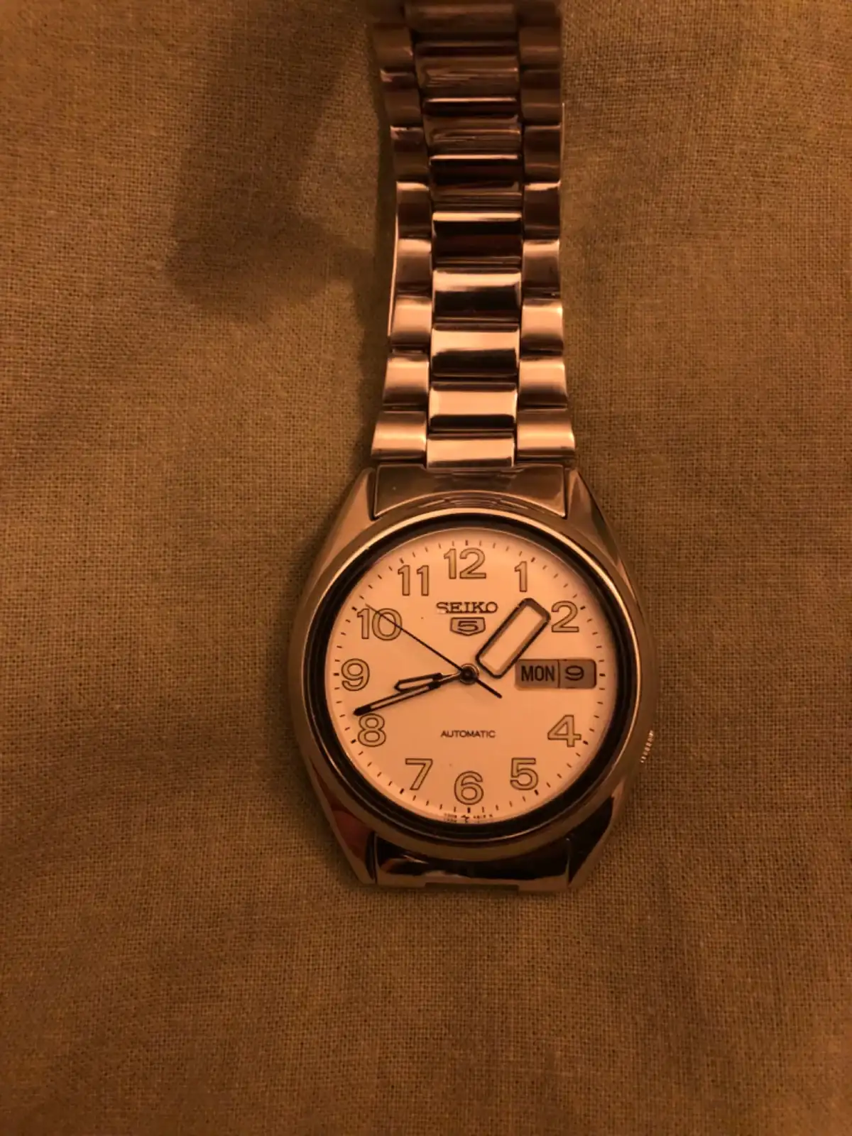

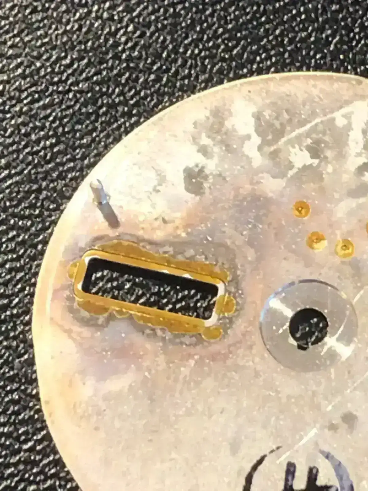

Buenas noches a todos, me estoy aficionado al mundo de los relojes y he aprendido mucho leyendo el foro el primero con el que he empezado ha sido un seiko 5 con calibre 7009 al que simplemente le he cambiado el cristal, he pulido y limpiado , me ha sido de gran ayuda no había escrito nunca y me gustaría preguntaros con qué tipo de pegamento podía pegar pequeño marco que tiene en el visor de la rueda del fechador, intentaré subir una foto, me ha dado rabia por que me ha pasado después de un mes unicamente de uso, y no quiero liarla con algo tan delicado como el dial, un saludo a todos y gracias de antemano

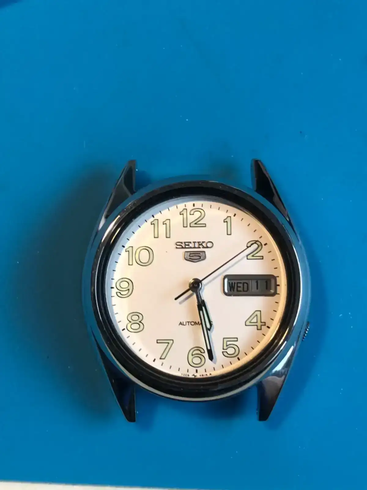

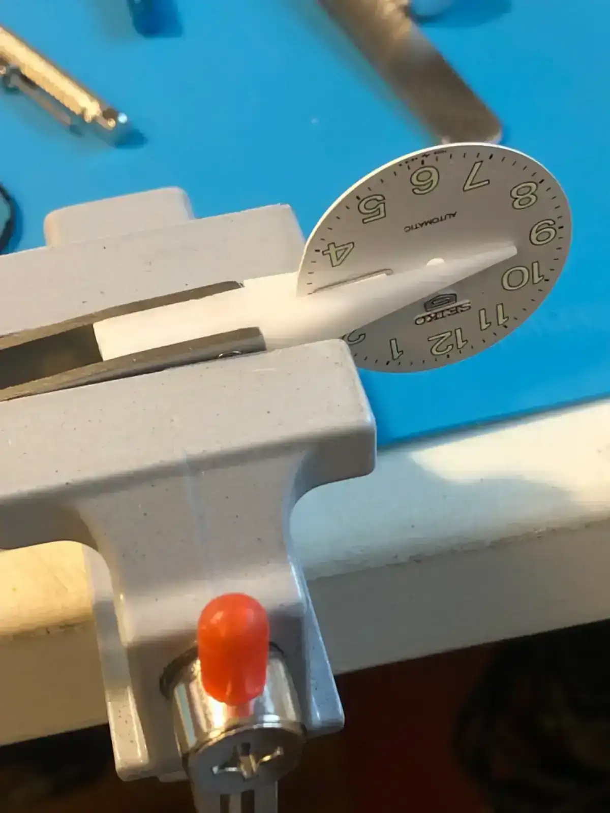

Pues al final me lie estos días atrás y ir encontré un ratillo para pegar el marco del dial, pondré por aquí unas fotos, al final lo pegue con dos pequeños hilos por detrás del dial de cola blanca, como me comentasteis, ya que el marco encaja en el dial y no va sobrepuesto por lo que la colocación va a ser siempre perfecta, ha quedado bastante resistente dejándolo secar con algo de presión (no sé si se hace así pero ami me resultó, igual tenia que haber protegido un poco más la pinza, no soy un profesional pero estoy contento con el resultado, la marca que se ve de otro tono es del adhesivo usado en fábrica.
Muchas gracias a todos por los consejos.
Reacciones: Furry, PedroA y Tekele
Pues muy bien que parece haber quedado, si señor.
Te ha quedado estupendo. 💪💪💪
