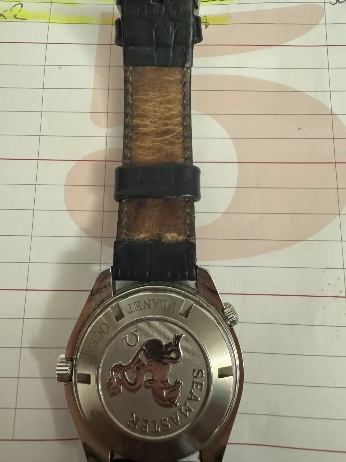

es la primera vez que me ha pasado mi adorable omega estaba por perderlo porque la correa de piel se ha desligado (de la marca Hi......)
he comprado un pegamento especial para piel , pero no estoy muy convencido, he optado por cambiar el reloj uno más ligero tipo swatch porque no me fío
vamos a darle una última vida a esta correa de piel

sin entrar en disquisiciones económicas, y respondiendo sólo a la mitad de la pregunta, reparar correa... 😅
para repegar algo que se ha despegado, siempre hay que retirar el antiguo adhesivo. te armas de un bote de acetona y unos hisopos de algodón y lo vas retirando. una vez seca y evaporada toda la acetona (o disolvente universal), pues le endiñas pegamento de contacto o epoxi de 5min. y a tirar.
pegamento nuevo sobre pegamento viejo, despégase.

Perdón por discrepar pero aunque lo peque conforme pase el tiempo se va a volver a despegar porque es el punto crítico y más importante de la unión de la correa y esa parte además de enrolarse o pegarse debe llevar un punto de costura para precisamente reforzar esa unión, si te fijas las correas minimal que no llevan costuras salvo en ese punto. De hecho en la correa del Op lo que creo que le ha pasado es que primero ha perdido ese punto de costura y eso ha llevado a que el pegamento se termine separando también
muy cierto
un buen adhesivo bien puesto obra milagros, pero el cosido es el cosido, tienes toda la razón

Habría que ver el estado general de la pulsera, que parece que está bastante usada y, por lo tanto puede que la repares en un sitio y te falle al poco tiempo por otro.

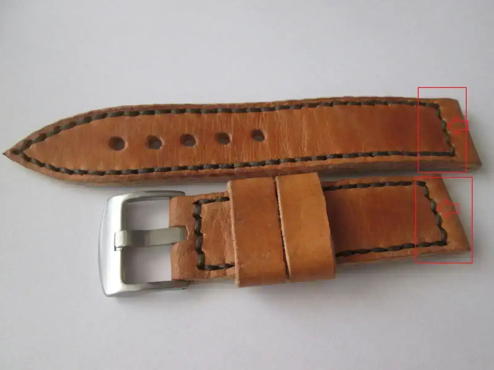

Si optas por repararla, pues un poco lo que ya te han apuntado. Limpieza a fondo de la zona, además un ligero lijado y pegamento para cuero o piel, que suele ser pegamento de contacto. Yo añadiría una costura que recorriera todo el ancho de la correa en la zona de pegado tal que así:
