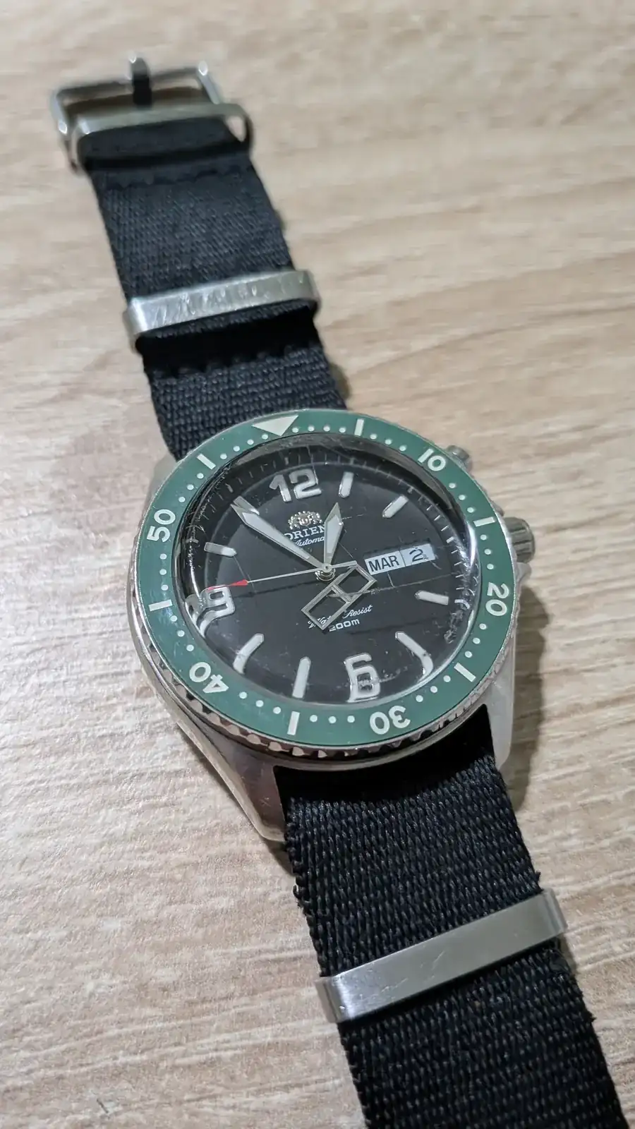

Buenas a tod@s,
Una pregunta un tonta...
¿Me recomendáis material y técnica para volver a pegar el marco del fechador de mi Mako?
Le tengo bastante cariño y le hice ya una serie de modificaciones... Lleva cambiados bisel, insert y cristal
¡Muchas gracias!
Pues así de primeras o loctite o unas tiras de doble cara , además de un pulso del carajo para hacerlo a la primera.
Reacciones: isst
Loctite totalmente descartada. Proceder al desmontaje de agujas y esfera, prensar el marco para estabilizar su geometría y, por la cara posterior, aplicar una capa controlada de barniz transparente de uñas, actuando como sellante superficial.
Si se dispone de buen pulso, cargar mínimamente la punta de un palillo con barniz, aposentar el marco en su asiento y ejercer presión uniforme utilizando la culata de las pinzas, asegurando el asentamiento sin deformar el conjunto.
Reacciones: Leñador, jmnav, Nessdist y 4 más
Muchas gracias por las respuestas
Veo que va a ser un trabajo algo más complicado de lo que esperaba.
Por una parte me interesa hacerlo para aprender pero a la vez, es un reloj al que tengo cariño en caso de que salga mal.
Como positivo: Tengo herramientas para sacar las agujas. Dispongo de otro Mako donante. Tengo que abrirlo para cambiar el cristal por otro sin doble cúpula.
Como negativo: No tengo prensa... y lo lo peor de todo, tampoco tengo experiencia en la operación de extraer las agujas
Revisando por el foro he visto un compañero con trabajo similar https://relojes-especiales.com/threads/pegar-elemento-despegado-en-dial-seiko-5.597789/ (no me aparecía en primera instancia por no repetir temas)
Informaré si finalmente me animo (y practicar con otro reloj antes) o le dejo el trabajo a un profesional

Tú mismo si quieres avanzar adelante, y si no, a buscar un relojero. No sé si en tu pueblo quedarán relojeros; en el mío, cuna de fabricantes innovadores y artesanos de la relojería, solo quedan cambiamáquinas y cambia pilas.
Reacciones: Vespilla y isst
Lampograf o similar - cola blanca para papel (no para madera).
Aplica un poquito (muy poquito)* con un palillo en los bordes del datario (en la esfera), coloca el marcó y dejarlo secar.
Tiene la ventaja de que apenas deja residuo, y que se puede retirar sin mucho problema. El Loctite, en cambio...
*. Menos todavía. Tres puntitos en cada lado. Y puntitos que cuesten de ver.
Ojo con los pegamentos, barnices y esmaltes, algunos por sí y sus vapores, en un tiempo pueden deteriorar la "pintura" del dial.
No vería problema en dejarlo sin embellecedor 🤔 Al menos hasta no estar seguro del procedimiento.
Reacciones: isst
Pues tengo que decir que no había pensado en esta solución, y no solo es la más sencilla y rápida, sino que siendo ya un mod no va a perder tampoco su identidad
A corto plazo para devolverlo a rotación casi seguro que lo dejo "desnudo"
Muchas gracias a todos
