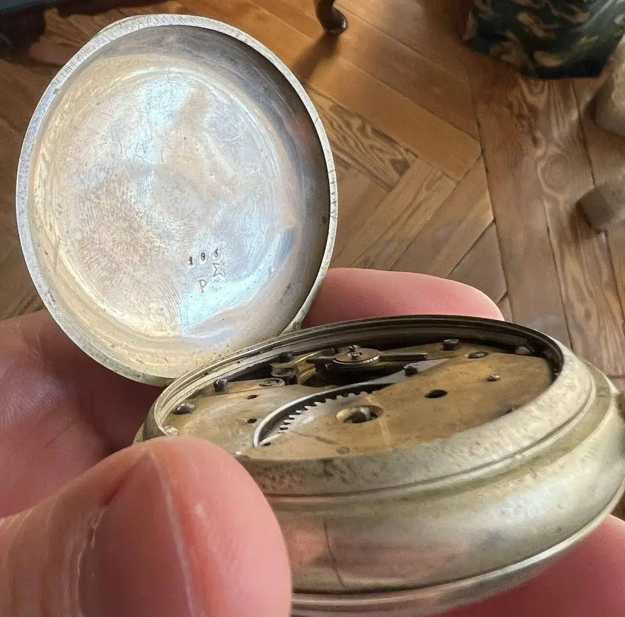

Buenas tardes, compañeros.
Anda por casa de mi señora suegra este reloj de bolsillo. No parece tener gran valor sentimiental y dios me libre de preguntar si lo tiene economico.
Pero como aficionado y, aunque no lo parece en absoluto, ¿tiene algo de especial?
¡Gracias!

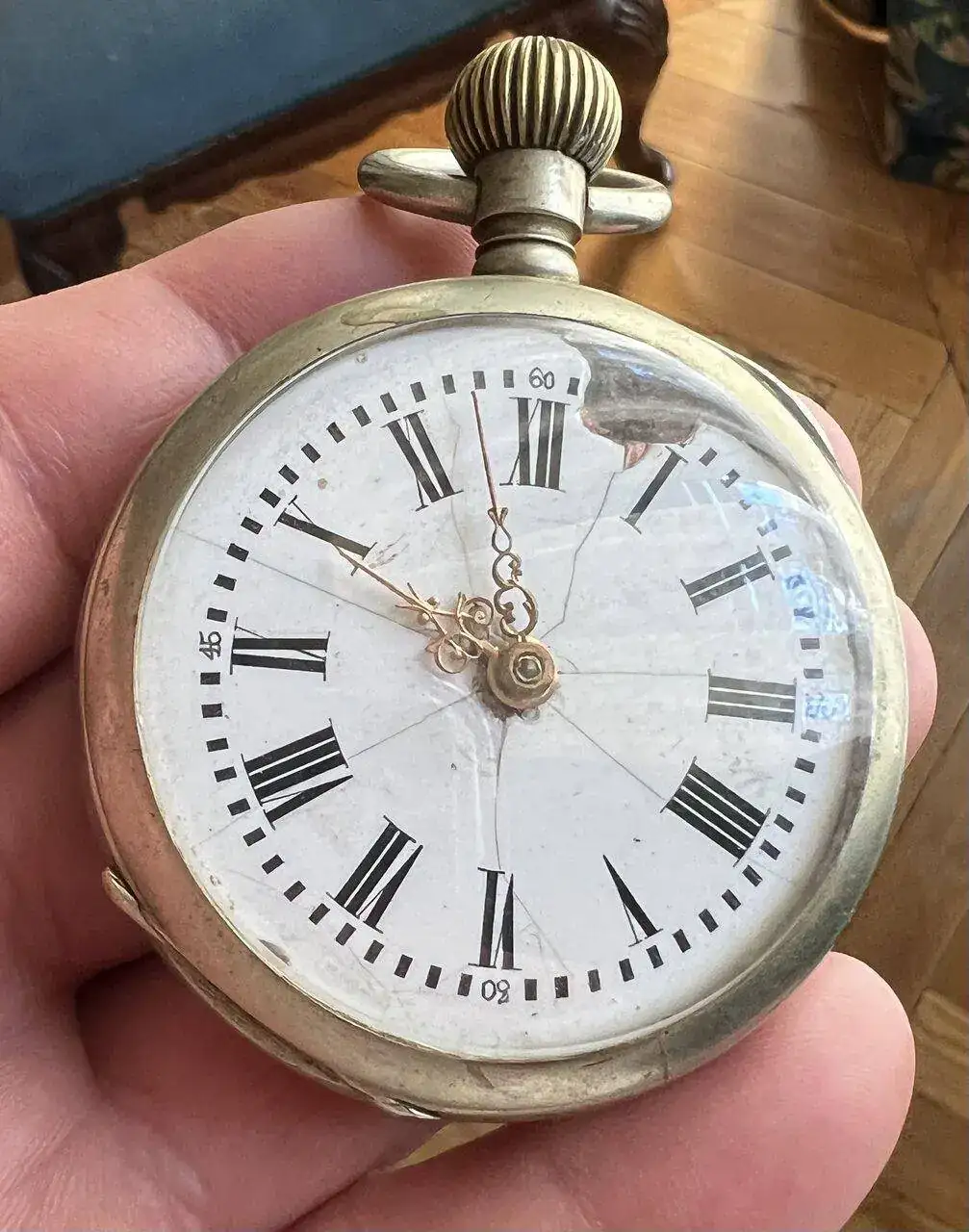

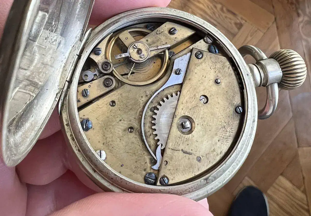

Arreglar esa esfera va a ser un poco complicado. La verdad es que es un reloj un poco raro... El calibre es la configuración de un Roscopf de 3 generación, pero sin el pin de puesta en hora y el sello... No se si es una falsificación de época, que se pronuncien los expertos en este tipo de relojes, a ver que dicen.
Muchas gracias, compañero. Lo de la esfera es una lástima.

Buenas.
Yo esta configuración no la había visto hasta la fecha, si bien si que había visto alguna parecida.

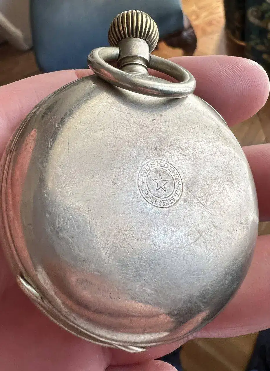

Curioso que se llame "Ruskopf". Esto tampoco lo había visto.
Curioso e interesante.Lastima la esfera que esta muy machacada.
La espiral parece estar algo tocada, aunque parece salvable.
Muchas gracias, compañero. Quizá lo lleve a que lo echen un vistazo. ¿Alguna recomendacion en Madrid?

"Ruskopf Parent" padre de Ruskopf?

Parece una falsificación de época de un Roskopf Patent de la tercera serie.
Tanto el logo, como el nombre, como el diseño del calibre lo imitan.
¿Vale la pena arreglarlo? Eso ya depende de ti y lo que quieras gastarte en él. No es un Proletario de la tercera serie, pero no es una chatarrilla cualquiera, es un reloj especial, una curiosidad de época.

Veo en la maquinaria, que los tornillos ya han sido retocados están muy marcados, ojo
Si, de eso me di cuenta. Obra de un tremendo manazas…

De hecho, el propósito del falsificador era crear el malentendido.

Personalmente no invertiría nada en ese reloj y menos con lo toqueteando que está
Pero siempre será un recuerdo

Hago unas ñapas con una pastilla de limpiar dentaduras y tapajuntas de azulejos que no veas el cambio.
Me fascina lo habilidosos que sois algunos. ¿Tienes fotos?
Yo la esfera te la dejo nueva en cerámica vitrificada, pero en serio que no te lo recomiendo
Muy agradecido, quizá deba seguir tu consejo.
