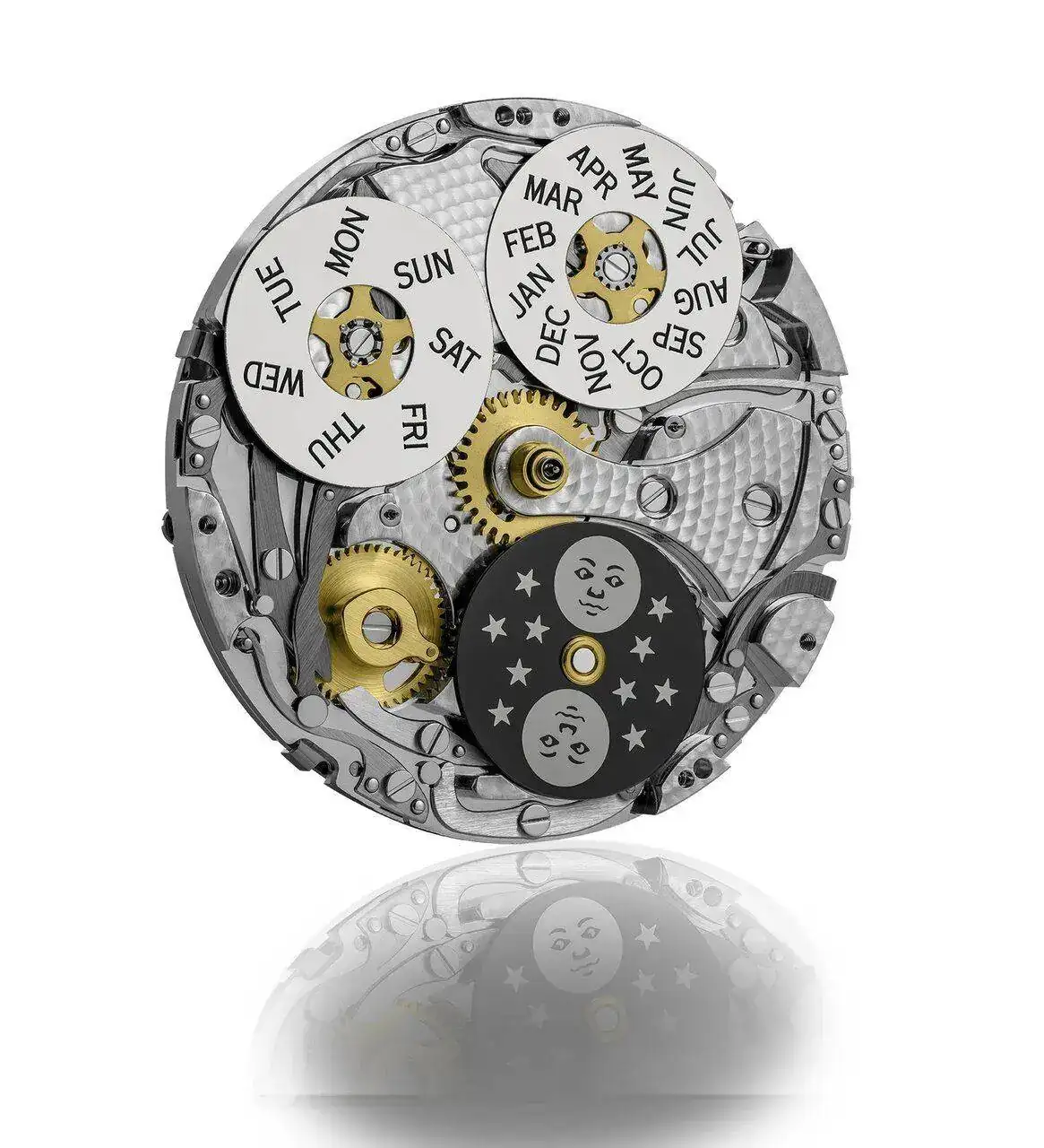

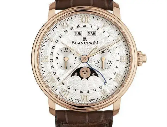

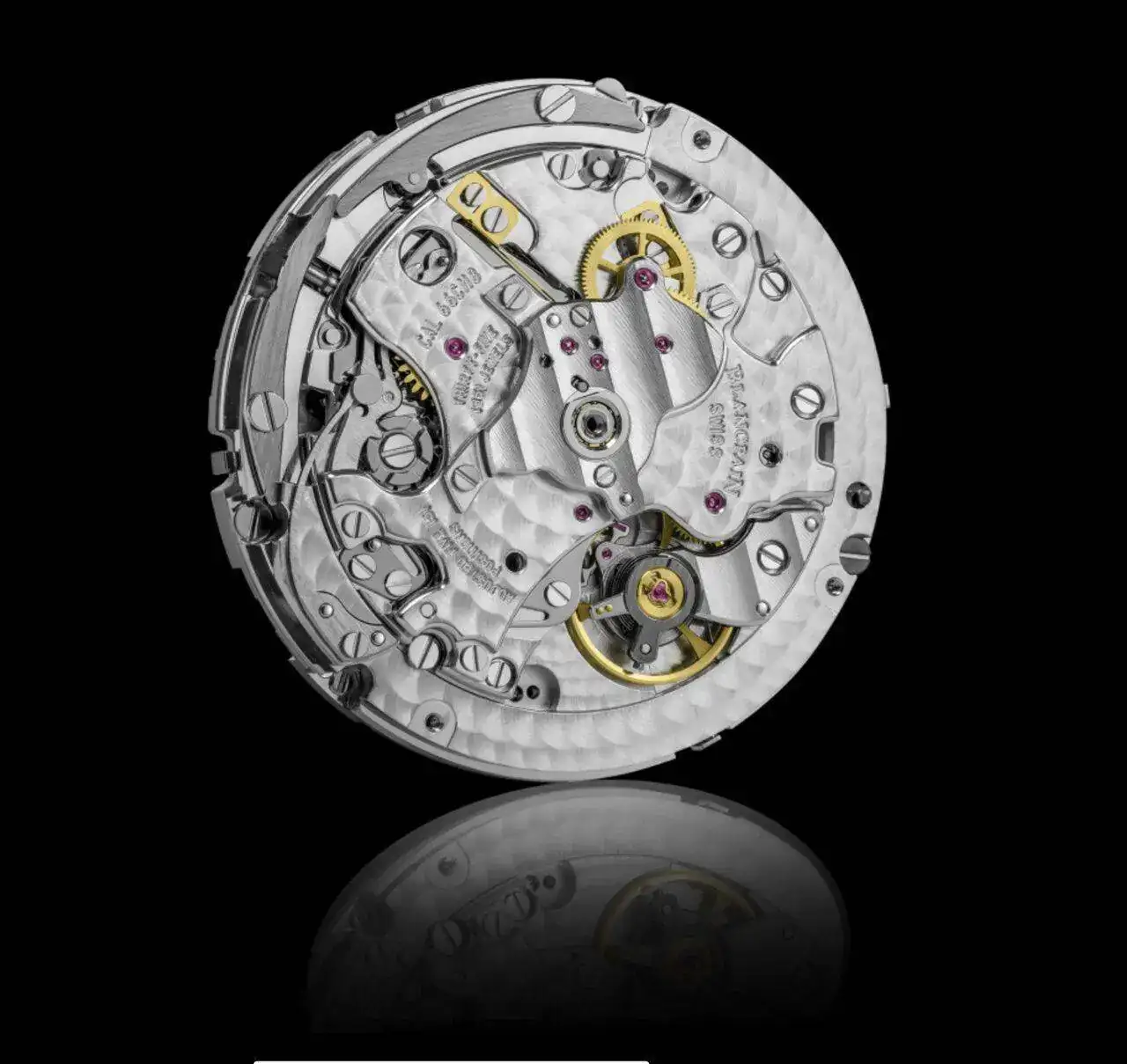

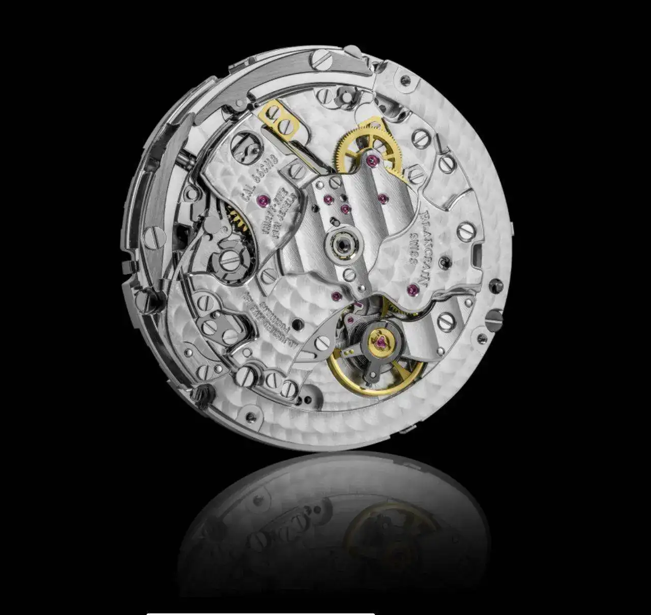

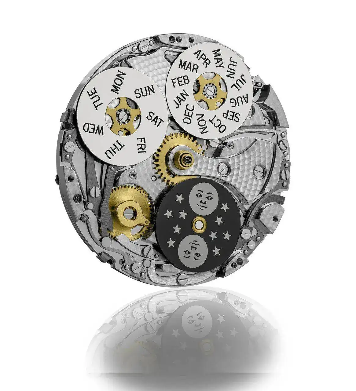

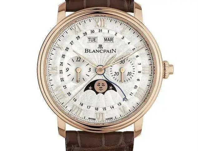

Cronógrafo Calendario Completo (edito…) con fases de luna monopulsador (no es exactamente una corona al uso pero estética y físicamente sí hace las veces de algo similar):

Tiene trampa el calendario por lo que he leído: “El ajuste de las indicaciones se efectúa mediante los correctores bajo asas, una innovación patentada por Blancpain que permite una corrección rápida sin herramienta de corrección.”
Aún así con la corona se puede ajustar todo moviendo simplemente los días hacia adelante como con cualquier calendario completo. Se tarda algo más pero se hace sin problemas. Así que el calibre (66CM8 de Blanpain) sí está hecho para poder controlar el crono y el calendario completo con las fases de luna simplemente con la corona-pulsador.
Ciertamente espectacular:
Ver el archivos adjunto 2494635
Ver el archivos adjunto 2494634
..... y no es perpetuo, es un calendario con fases lunares y un chrongrafo monopulsante.

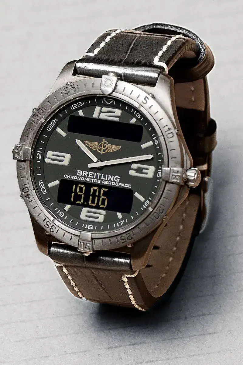

Como en el enunciado del hilo no se alude a que el tipo de calibre deba ser mecánico, diré que el Breitling Aerospace y todos los relojes que llevan el mismo calibre, con una sola corona, te dan, y sin tener que corregir, fecha con año, mes, día de la semana y del mes, horas, minutos, segundos, cronógrafo, 2º huso horario, cuenta atrás y alarma, si no estoy olvidando algo más.
Se te ha olvidado una, en la versión Repetition Minutes te da la hora mediante sonidos al apretar la corona.
El mío no da el año, es de los modelos antiguos, comprado en 1988, no sabía ese detalle.
En la misma línea, los anadigi Two-Timer de Tissot fueron en su momento, 1986, los que más funciones ofrecían con una sola corona: 7

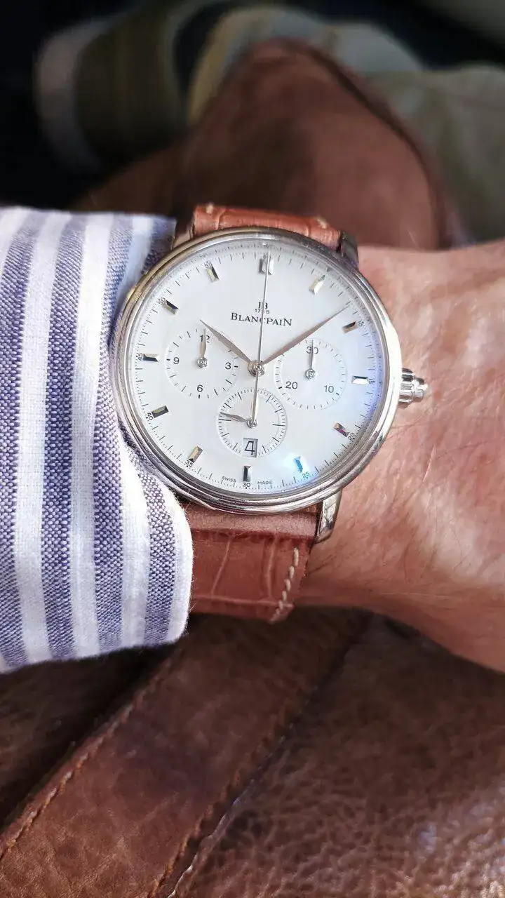

Aunque ya hay puesto un Blancpain. Pongo el mio que aunque cronografo, no lleva pulsadores laterales.
Foto de ahora mismo.

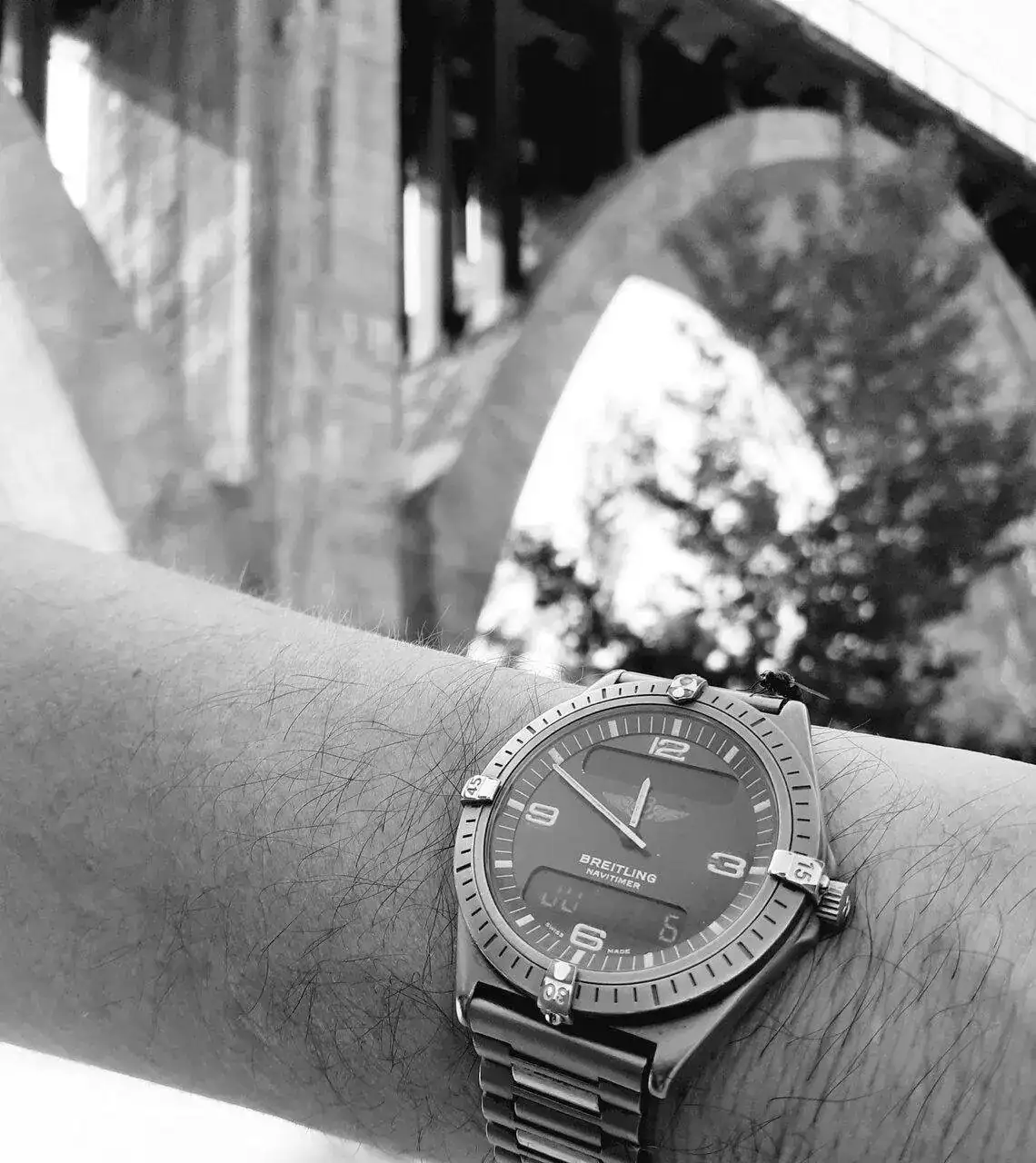

Me temo que este, que es de cuando aún no se llama Aerospace, no llegaba a hacerlo. Es curiosa la política de nombres de Breitling a través del tiempo. Lo que hoy llaman Navitimer, antes era Chronomat.
Reacciones: grebleips
Este modelo es el mío también, con otro armis. Precisamente esta tarde se han parado las agujas tres veces, aunque las funciones digitales van bien. Me pasó dos veces en junio, a ver si mañana vuelve a funcionar todo.
