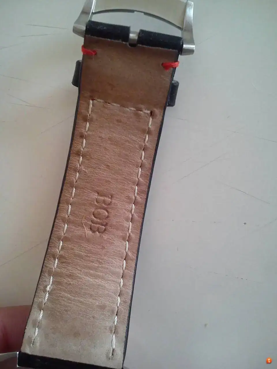

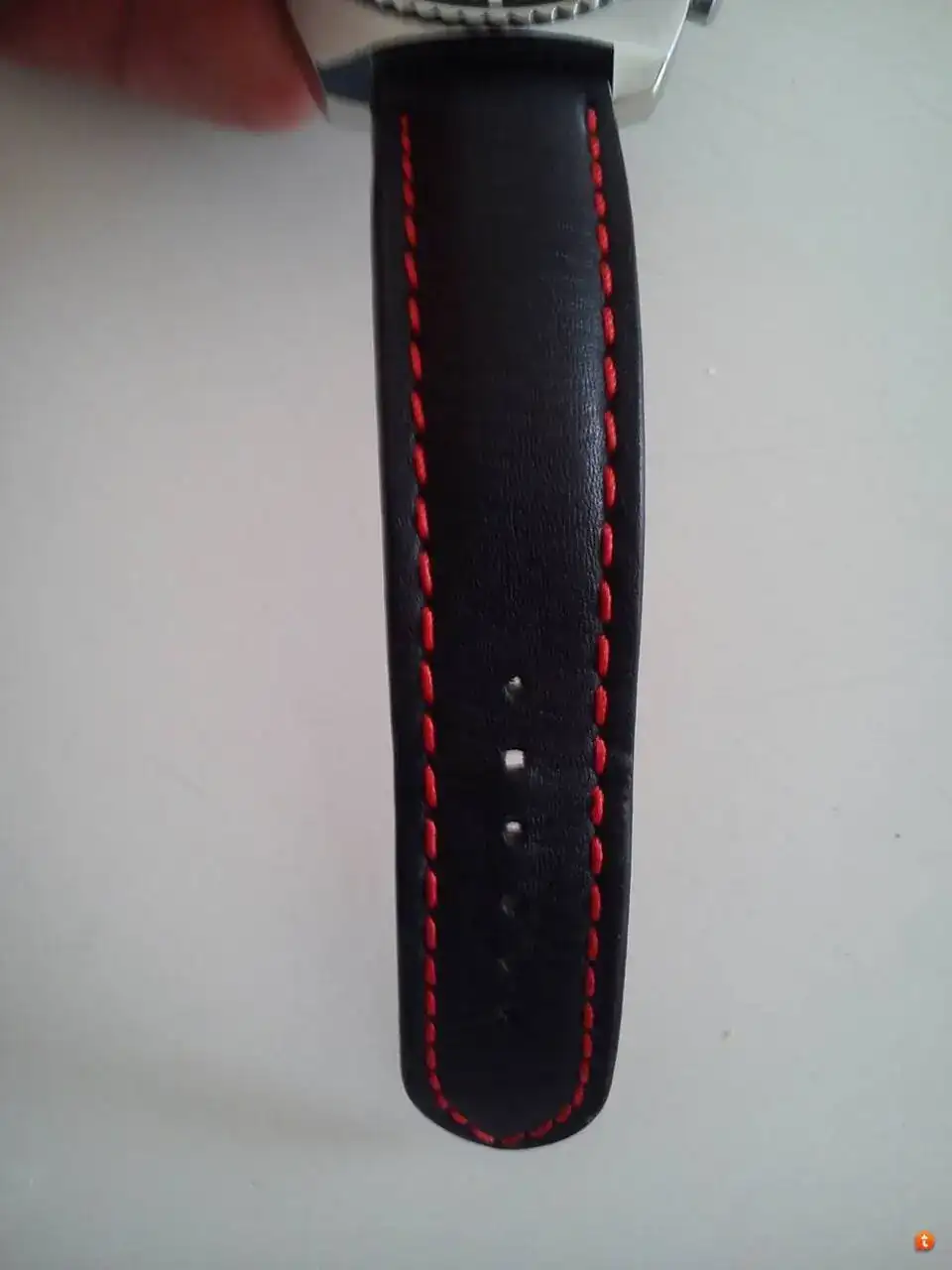

Gracias,a mi que me preocupa es el reverso de la correa y los pespuntes(en caso de usar nivea);no van a quedar grasientos?

Eso hago yo, pero a veces ni con esas consigo ablandarlas. Es cierto que se van redondeando, pero algunas siguen redondeándose "en vertical" mientras que la muñeca tiene una forma ovalada horizontal y aprietan en los laterales de esta, dejando un hueco arriba y abajo. No sé si me explico. :D
Claro,es justo que me pasa a mi con esta correa...:(
