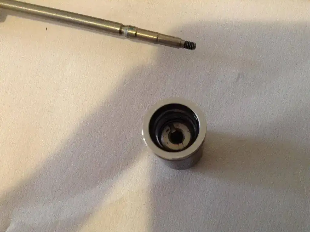

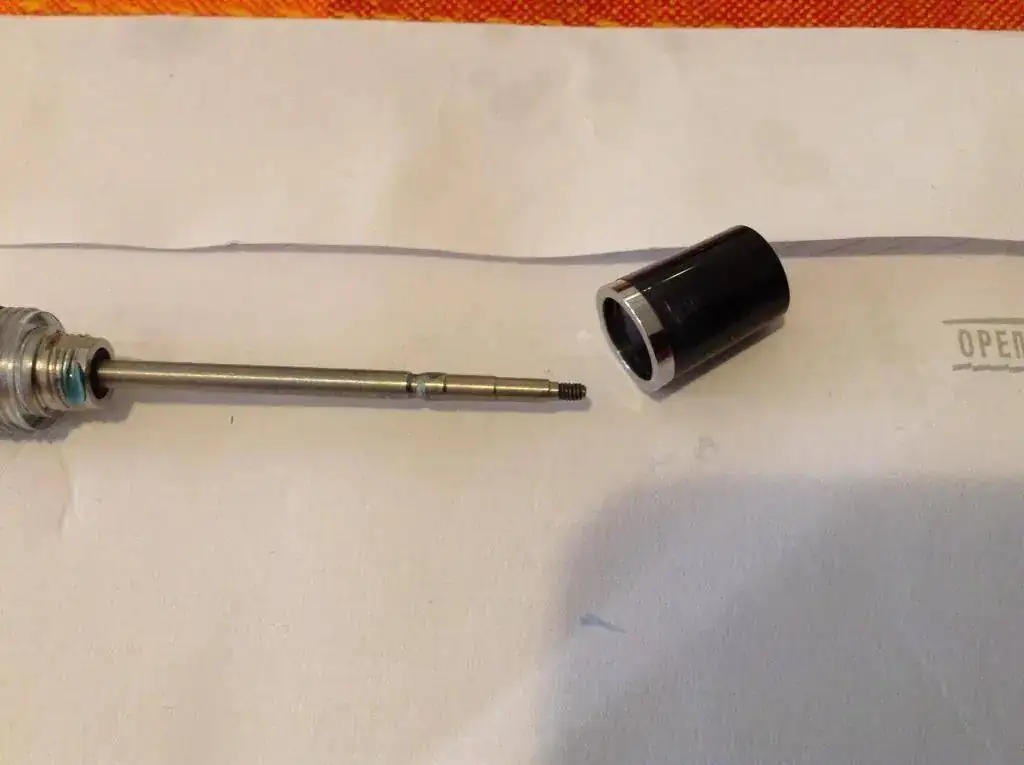

Movido por la curiosidad, me compré una Vac mini.
Al cargar la tinta, me pasó esto: el culote se desenroscó.
Al enroscarlo de nuevo, no toca fin: gira y gira y gira...
¿Esto es normal o miejemplar está defectuoso?

No tengo ninguna VAC, pero tiene toda la pinta de ser defectuoso.
Eso pienso yo, que tengo varias vaccum filler de diferentes épocas, pero quiero estar seguro.
A ver si alguien que la tenga me confirma.
Yo la tengo y efectivamente, eso no es normal.
Busca un vídeo en el que muestren como desarmarla y armarla de nuevo a ver si tiene arreglo o se te ha roto.
Ya lo he hecho: esa pieza no se quita: está defectuosa :-((

Mi problema con la Vac Mini fue un filtrado de tinta con la rosca que une el barril y la zona de agarre. Pensé que podría tener alguna grieta pero lo arregle poniendo la silicona que trae en la rosca y ahora está perfecta, incluso cargada de tinta completamente usando el TWSBI Vac20A.
Ponte en contacto con la tienda donde lo hayas comprado o con TWSBI directamente. Las tiendas muchas veces tienen piezas de recambio.
Se la compré a un colega del foro: voy a devolverla.
Gracias por tu ayuda.
Bueno, pues el colega del foro al que se la compré va a hacer la gestión para cambiarla :ok::
