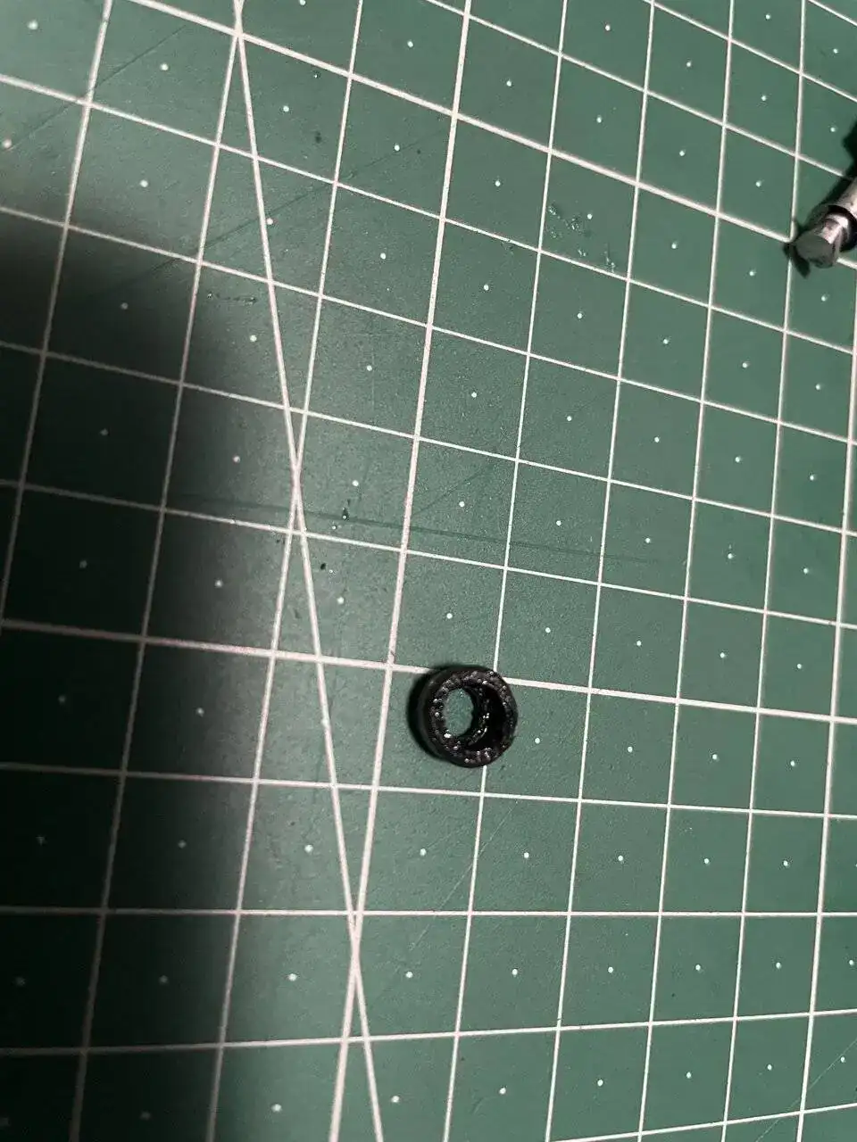

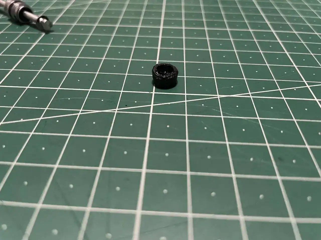

Me gusta bastante el sistema de carga de la Twsbi el problema es que la goma que tiene en la varilla por el uso termina expandiendo sus dimensiones y hace que no se pueda cargar de tinta la estilográfica.
Alguien me puede indicar si es posible conseguirla para una Twsbi vac mini y la Twsbi 700R en caso de ser posible ¿donde la consigo?. Adjunto foto

Yo tuve una Vac700 naranja, y en la caja, bajo la bandeja, venían un par de anillas de goma de repuesto. ¿Comprobaste si en la tuya vienen?
@sirtoti no es la anilla de goma más bien es la goma más gruesa que va en el extremo de la varilla y la que se encarga de ejercer presión para que succione la tinta.
Vale. En ese caso, envía un correo electrónico a TWSBI con una foto de la arandela. Suelen enviarte un reemplazo.

Envíe un email hace tiempo desde la web oficial y nunca obtuve respuesta. Por eso probamos aquí ya que necesito dos una para la 700R y otra para la vac mini.
Hoy me respondió fabricante y no tienen disponible para esos dos modelos que yo tengo la vac mini y la 700R.
Así que con la esperanzas puestas en algún forero.
En Debod son distribuidores de TWSBI; consulta si ellos pueden trasladar tu caso. Otra opción es llamar a T&T y coméntales el problema; suelen ser muy eficaces y por precios bastante ajustados.

@Sampo Pues las tengo desde 2018 y hace un año que pasa esto.
Pero es verdad que en mi día a día utilizo estilográfica con ese sistema de carga así que tocará buscar alguna Visconti. Ahora mismo desconozco qué modelos de Visconti tienen ese sistema de carga.
Por ahora solo conozco la Pilot 823
Reacciones: Sampo
O sea que has tenido unos 5 años de uso hasta que falló el sello de goma... Me da que pensar. Si el fabricante suministrara sellos de repuesto, ningún problema, pero si no es el caso, me lo voy a repensar
Reacciones: hachikomustang
@Sampo bueno la Pilot 823 tiene exactamente el mismo sistema de carga pero su precio es de 300€ y tiene esa misma goma que me falla en la Twsbi con diferentes dimensiones. Yo por ejemplo le hice el mantenimiento y le puse grasa de silicona este mes después de 5 años. Quizás aplicar grasa de silicona más a menudo pueda evitarlo pero no podemos hacer mucho más.
