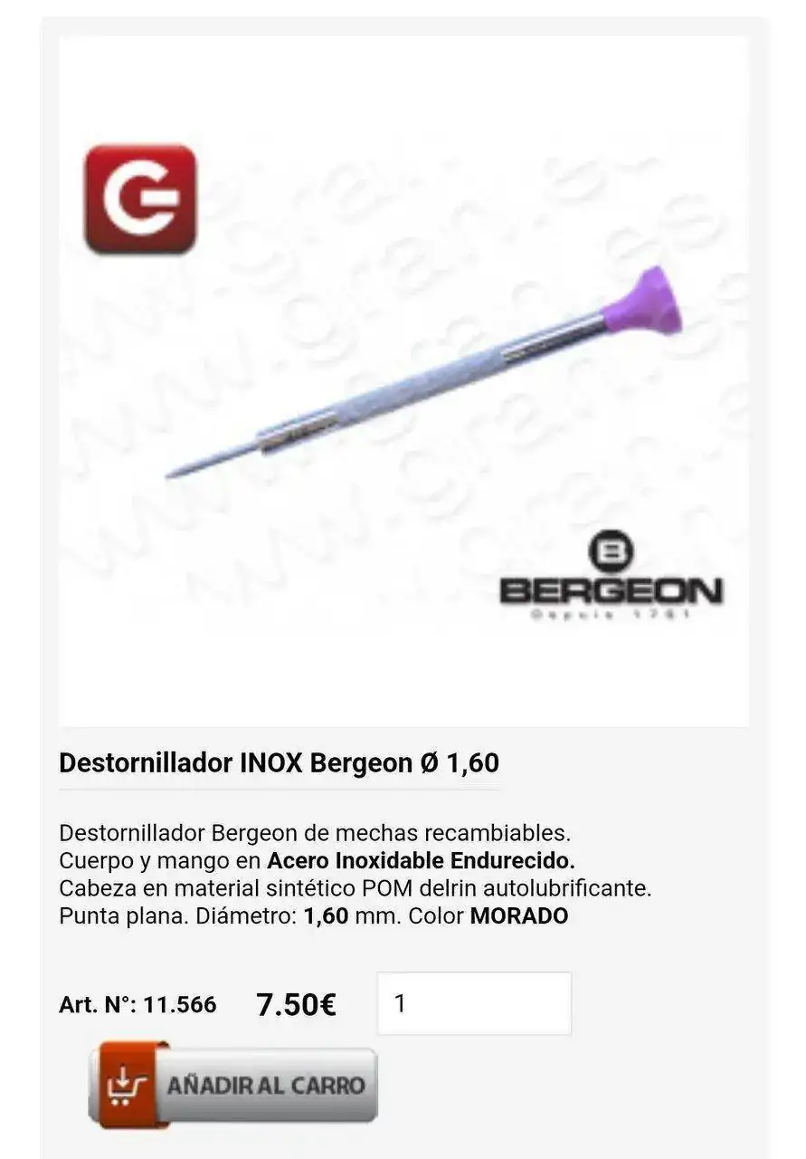

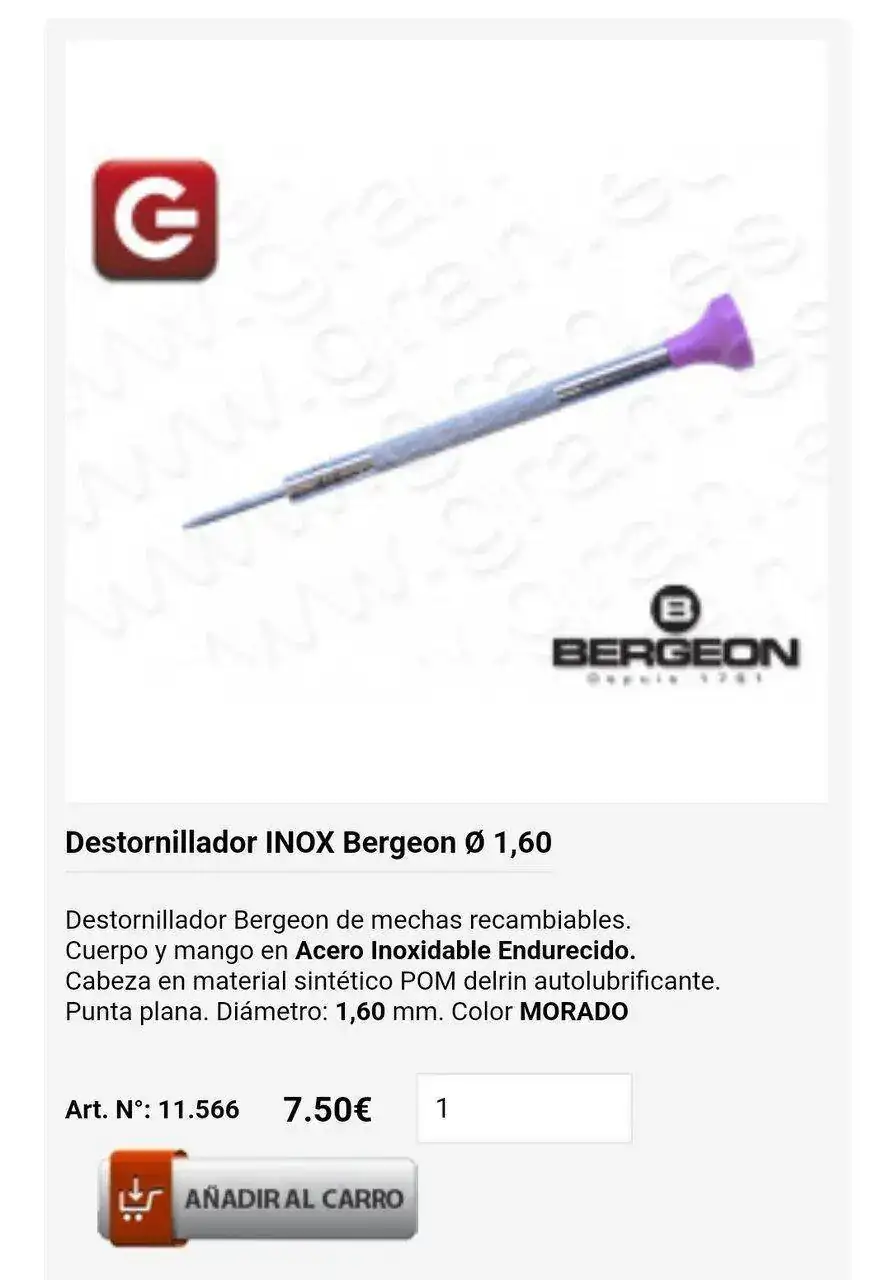

Ahí me fijé en Gran. No tienen los mismos kits, sino los más caros. Y en destornilladores sueltos, de Bergeon tienen los más básicos.

Hay tornillos que solo los pude sacar cuando compré los destornilladores Bergeon. Probé con varias marcas hasta que me di cuenta que estaba tirando el dinero a prueba y error. Ni hablar de rayas en platinas y marcas en las cabezas de varios tornillos. No compré todo un set (más de 150€) sino los que necesitaba y eran habituales. Con 5 medidas me manejo y para otros tornillos más grandes, unos franceses me sirven.
