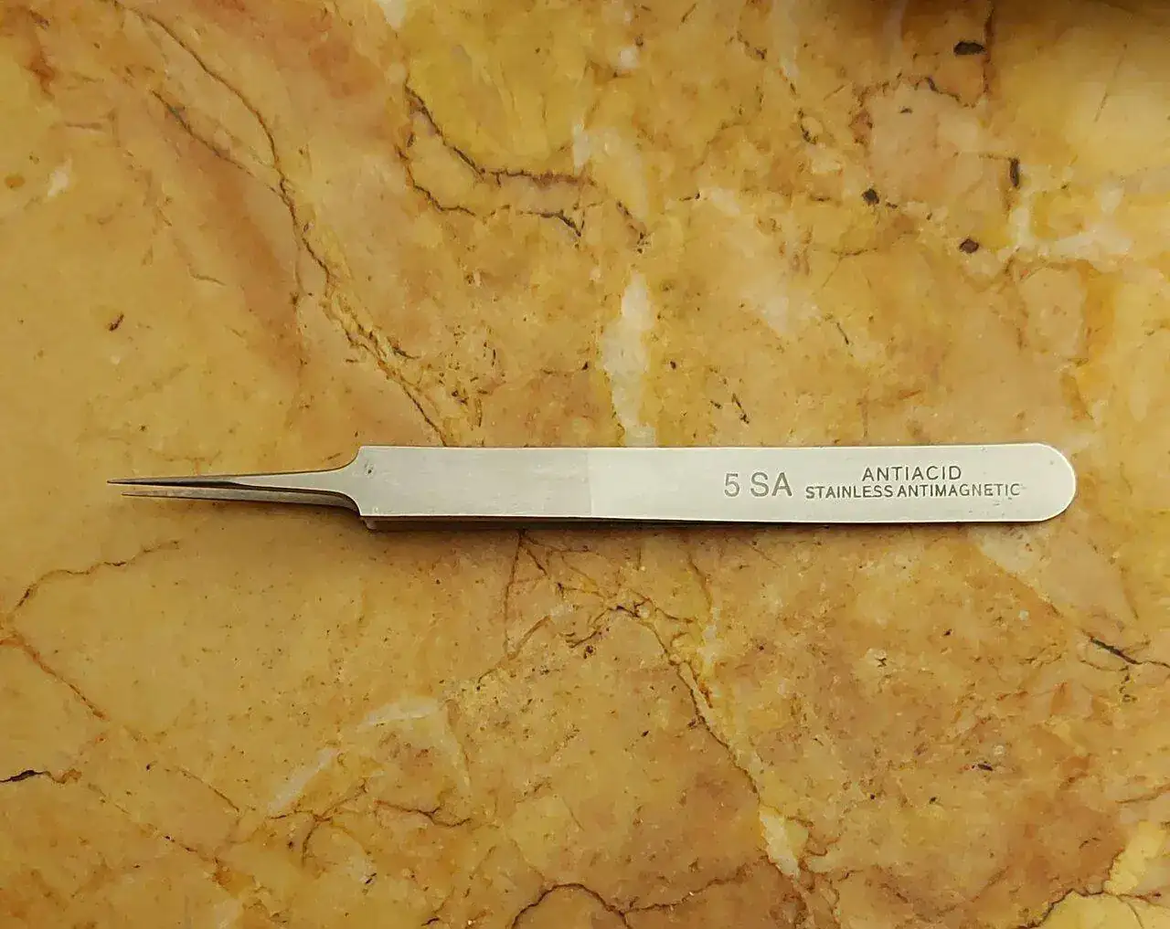

Hay un antes y un después de los destornilladores Bergeon! No compré todas las medidas sino las que uso para movimientos de bolsillo. Y, de casualidad, compré unas pinzas que me gustaron y no sabía que las iba a usar todo el tiempo. Creo que son buenas pero genéricas.
    59,1 KB · Visitas: 101
Compré también un calibre (digital) y un micrómetro. Ambos Mitutoyo. Eran de los mas caros pero los tengo hace muchos años. Los genéricos que tuve se rompieron.
Con esas vas a magnetizar todo y el magnetismo es el mayor mal sobre todo en relojes mecánicos, hasta el punto de que llega un momento en que una pieza está tan magnetizada que no eres capaz de desmagnetizarla ni identificarla si es un tornillo espiral... lo que sea ni con detector, sobre todo en vintages hay piezas que llegan a ser irrecuperables
Un consejo
Un consejo
No son justamente antimagnéticas? O tienen que ser de cerámica? Las uso hace muchos años y nunca me pasó.
Lo dudo, si compras un detector de magnetismo q tampoco es una locura lo vas a conprobar
