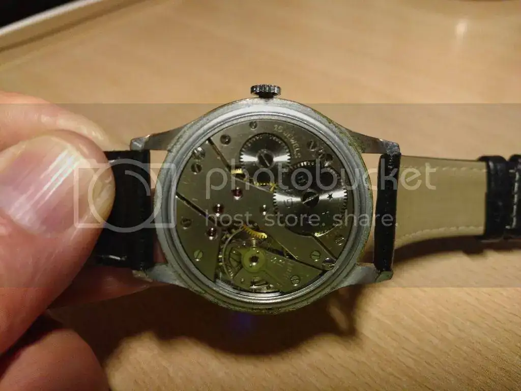

Hola a todos,
Bajo el volante veo solo un “853”, pero mirando y remirando creo que pudiera ser un AS1130 ¿Qué pensáis?
Buen día ossial; para una respuesta correcta- quitelé el cuadrante y tome una foto del lado de atrás de la máquina y la medida solo del movimiento. De ésta forma - solo jugaríamos a la adivinanza y sería muy fácil decir - es un ETA 853!!!
Un saludo, Luis desde Argentina
Un As1130 no es seguro.
Si pone debajo del volante 853 es un ETA 853, quizás me confunda.
As 1130 seguro que no, apuesto como los compañeros por ETA 853, el resorte del tiret te confirmará el calibre
Si es blanco y en botella seguro que no es Nocilla.
Hola,
Para mí Calibre ETA 853, en el AS 1130 la posición de los tornillos del puente de barrilete es ligeramente distinta y los del anclaje a la caja también pero además el ETA 853 es de 14 lineas y el AS 1130 de 13.

Gracias a todos por vuestras respuestas. No había conseguido ver por ningún sitio la denominación ETA, aunque sí el 853. Y en la web de Ranfft se parecía más a esto...
que a esto...
Ahora lo tengo claro.
que a esto...
Yo suelo mirar en Ranft pero también hago una búsqueda en Google mirando las imágenes ya que en Ranft a veces tienen versiones muy peculiares como es el caso del ETA 853 que aparece en foto :D En el Foro tienes un post en el que precisamente están los 2 calibres:
