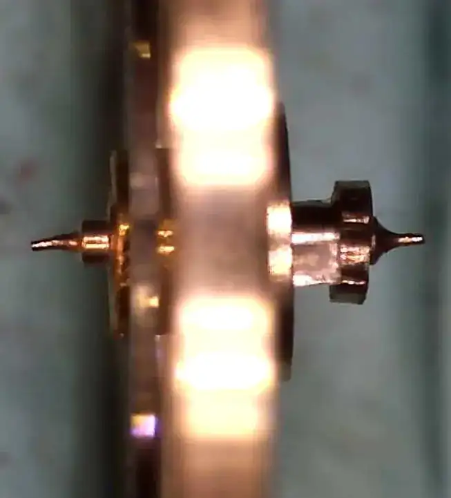

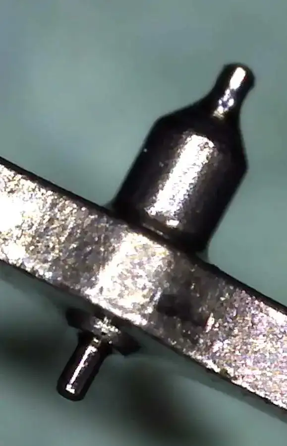

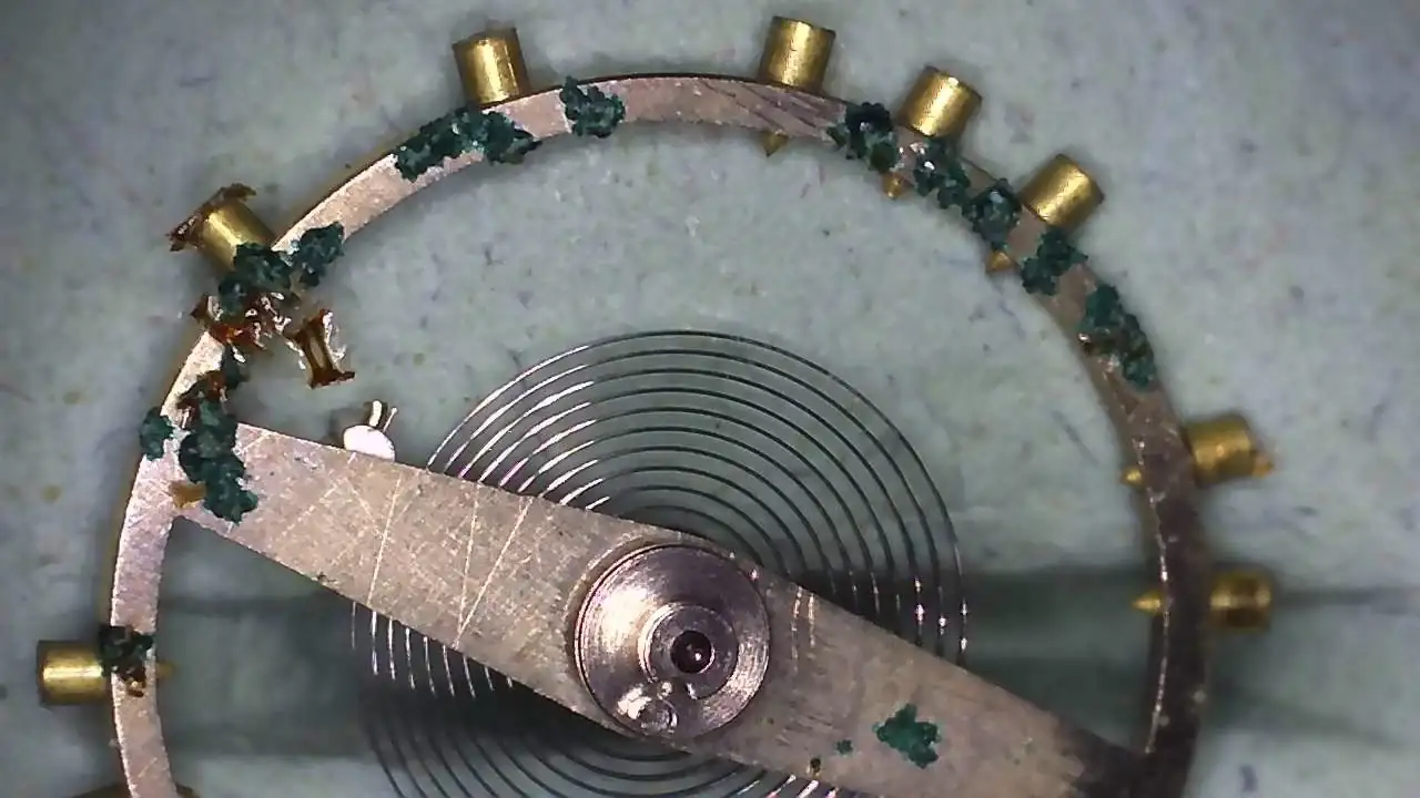

Así marcha el volante de este AS1130 al que le he dado un servicio completo. No está despivotado, pero tiene juego el volante cuando lo muevo con pinzas. Los rubiés tampoco parece que estén rotos.
Puede ser que esté mal puesto. En cualquier caso, antes de hace nada mejor os pregunto por dónde me sugerís mirar.
el eje de volante está mal remachado y el volante no ha quedado plano. Haría falta un juego de botadores y un ocho para volantes

Gracias, pero eso son palabras mayores. Sale más barato comprar un volante completo.
Si el volante tiene juego cuando lo mueves con las pinzas es posible que uno de los pivotes sea más corto de lo que debe o que el eje no esté bien remachado y el volante esté algo suelto. Si no tuviera juego es lo que te han comentado.
¿Es posible que haya agujeros en el rubí del incabloc?
El volante tiene juego tanto hacia arriba como hacia los lados. Es casi como si estuviera despivotado.
No lleva incabloc y los rubís están bien. Los he limpiado y aceitado.
Este es el del puente.
Pudiera ser que el pivote esté mal sin llegar a estar despivotado, pero no soy un experto para afirmarlo.
De este movimiento ya abrí un hilo porque no podía sacar el áncora. Y lo conseguí echando gasolina. También abrí otro hilo porque no podía enrollar el muelle real y al final compré uno nuevo. Aquí tengo el que quité, por si alguien lo quiere. Este trabajo ha salido todo bien menos ese bamboleo del volante, al que no veo otra solución que comprar un volante completo nuevo.

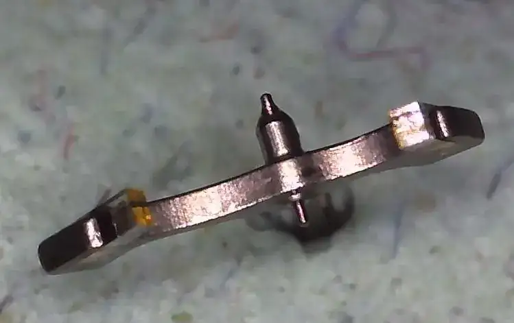

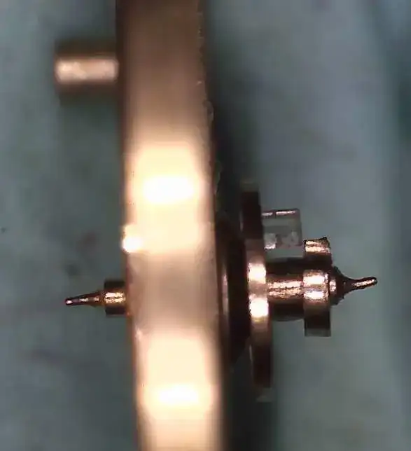

He vuelto a sacar el volante y así es como está.
Están los dos pivotes doblados y el platillo pequeño torcido. Supongo que no tiene otro arreglo que cambiar el eje, cosa que yo no puedo hacer y debo recurrir a un volante completo.
Por lo que he visto hay AS1130 con incabloc y, como el caso de este, sin incabloc. ¿Son idénticos ambos ejes de volante? Lo pregunto por saber si debo especificar qué tipo de volante completo quiero.
De hecho he llegado a pensar que el origen de este fallo fue que sustituyeron el eje de volante despivotado por uno para incabloc que fuera más largo y, al forzarlo, hizo ese estropicio.

Independientemente de que los pivotes estén doblados o no, si el volante tiene juego hacía arriba y hacía abajo es probable que no lleve el eje que corresponde, o ese eje esté acortado porque alguien ha intentado alargar un pivote medio partido. En cuanto al platillo, es posible que el diámetro del eje sea superior al agujero del platillo, por eso se ve como doblado porque le han debido de dar fuerte. Tengo ejes de volante con diámetro 60 y 70.
Mi consejo es cambiar el eje.

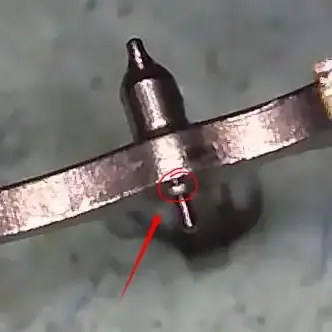

Gracias por compartir la foto. No soy ningún profesional y solo un aficionado, además con mi opinión puede que no sea la más apropiada puesto que todo lo que he hecho hasta ahora ha sido nada más que servicios y ninguna reparación en serio como la que necesitas hacer tú por lo que veo. Sin embargo, viendo la foto, me parece que las piedras parecen bien alineadas pero lo que me ha chocado es esto que te muestro en rojo. Parece como si el eje estuviera ligeramente salido hacia el lado de abajo y por eso veo lo que me parece una holgura o ranura. Se me ocurre que es posible que tratando de sacar el áncora del pivote al hacer fuerza hayas sacado ligeramente el eje del áncora. ¿Cómo lo ves? Seguramente esté diciendo un disparate, así que espero que venga alguno de los que sean más entendidos que yo para aclararlo.
Reacciones: REusuario

Gracias. No me había fijado. Amplío la imagen.

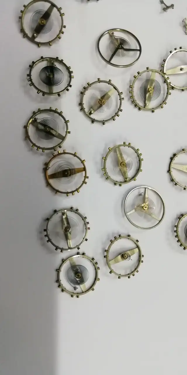

Buenas creo que tengo volantes completos de desguace. Ejes nuevos seguro que tengo, quizás de ambos, Normal e Incabloc. Después miro y te comento.
De paso miro Ancora y te digo si está el eje bien posiciónado.
He conseguido repuestos, pero no sé si en buenas condiciones.

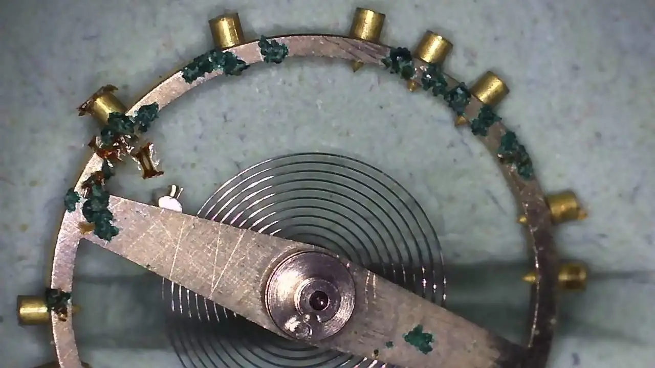

Esas cosas verdes son pegotes de la espuma que protegía al volante. Raspando sale muy mal y quedan restos. Voy a ver si soluciono lo del áncora, que he conseguido otra para probar.

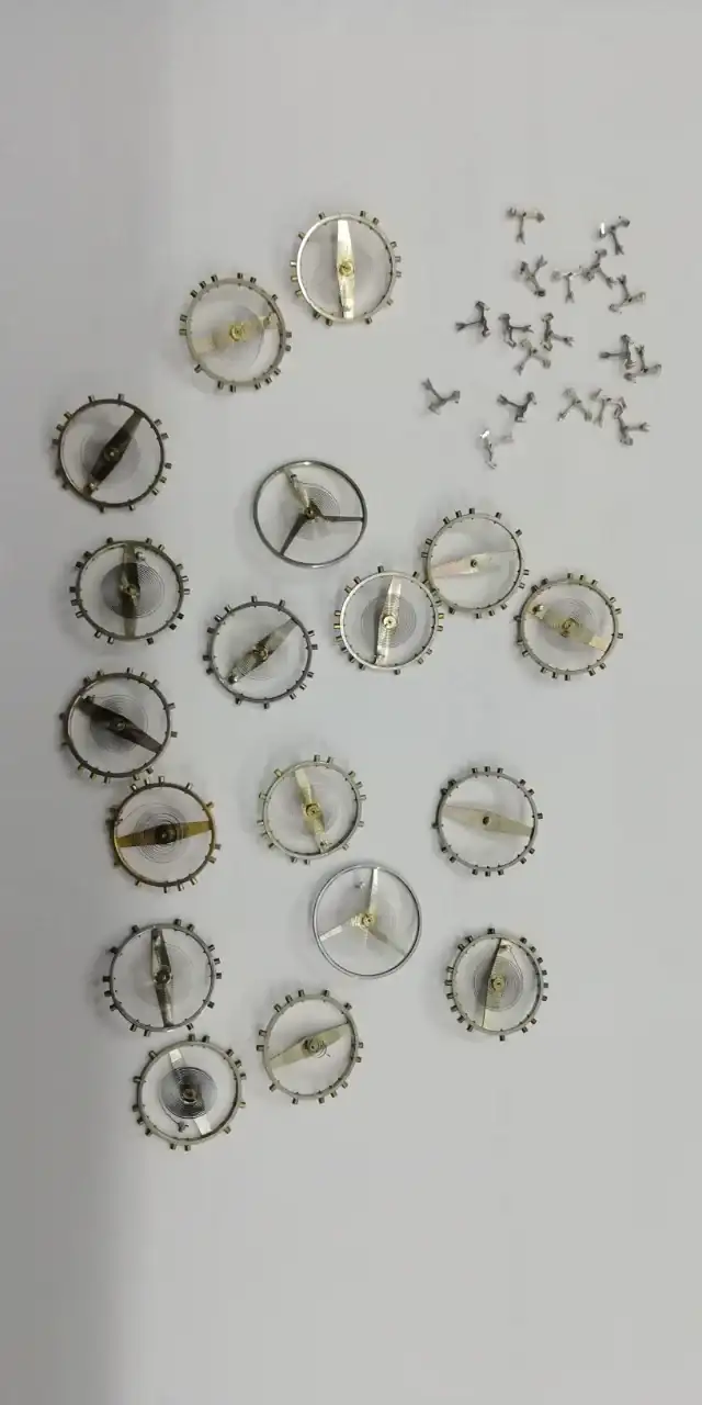

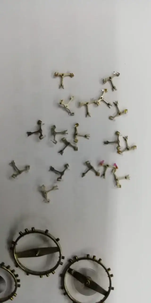

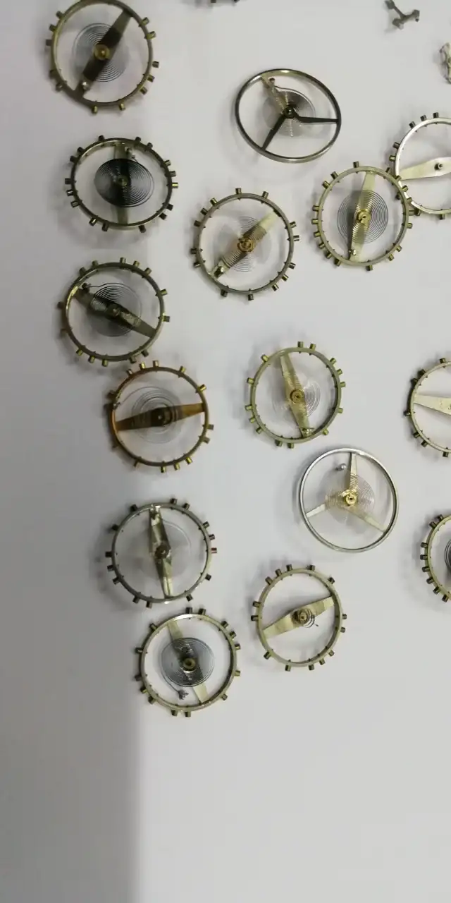

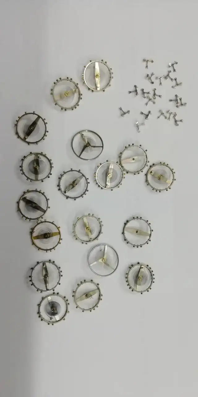

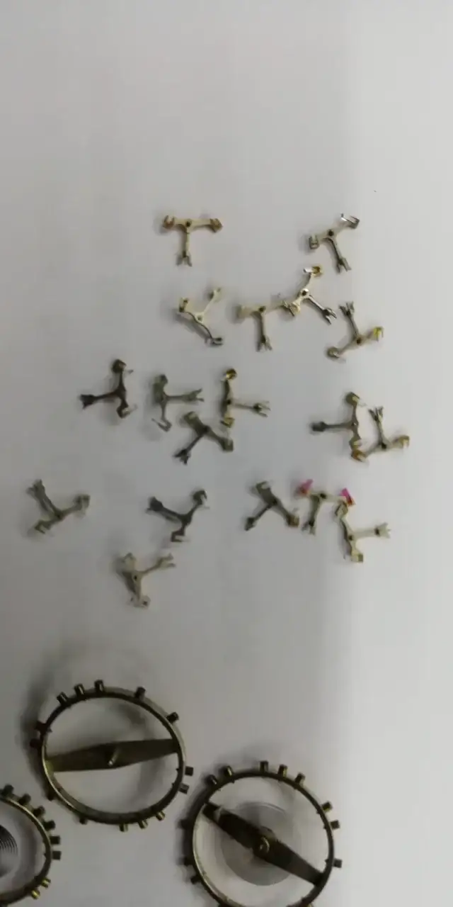

Adjunto fotos de los que tengo. Son de desguace, algunos están bien, otros necesitan cambiar el eje. Respecto al ancora la altura del eje, más o menos es correcta la que tienes. Tengo ejes de volante, Normal y también Incabloc. Un saludo
Ver el archivos adjunto 2975772
Ver el archivos adjunto 2975773
Ver el archivos adjunto 2975774

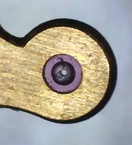

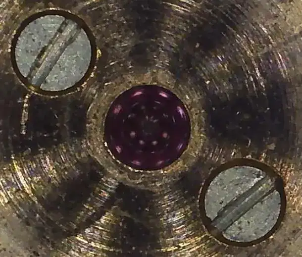

Muchas gracias por el ofrecimiento, pero ya he solucionado el problema del áncora. De todas formas tomo nota de esas fornituras.

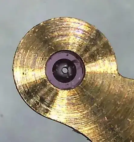

Se trataba de la piedra del puente, que está rota.
Por un lado:
Por el otro:
Sé que está rota porque con otro puente funciona. Yo no veía que lo estuviera, si acaso rayado, porque el agujero se ve uniforme. Pero debe ser que al apretar el puente el rubí se abre y causa el problema.
El volante no ha quedado limpio del todo. Me han recomendado que use tricoletileno, pero ya no existe y ahora se usa percloroetileno. Ya veré si me decido a usarlo.
