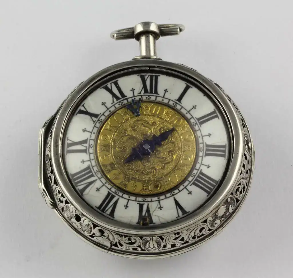

Los relojes clasicos de bolsillo , con escape de paletas y carga por cadena (verge = Catalinas) , eran de este tipo :
Tambien llamado : Oignon (cebolla en francés).
Claude Gauret , 1680.

Oignon finales del XVII , 1690 , con alarma !!
Champleve dial , no confundir con los Victorianos.
