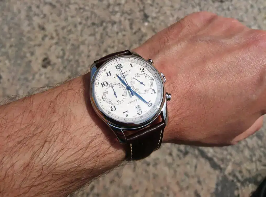

Precisamente en mi caso hace poco que me hice con el Longines Automatic Master Chronograph, que lleva el calibre L651 (ETA 2894-2). Y la verdad, aún sabiendo de antemano la historia de este calibre, de momento, no me arrepiento de la compra.
Adjunto foto del bicho:
Ver el archivos adjunto 707368

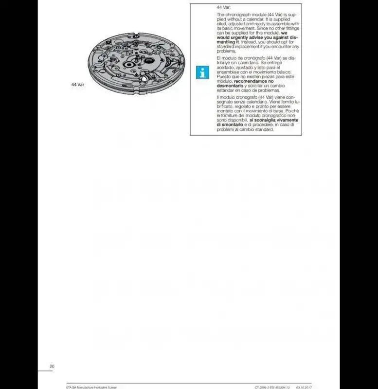

Que la impisibilidad de encontar repuestos es una leyenda urbana?
Página 26 de la ficha técnica de la 2894-2.
Ver el archivos adjunto 708027
Una verdad a medias es sólo eso
Que no se suministren piezas no quiere decir que no sea reparable, hacen lo mismo que con las cajas de cambio de los coches, te quitan una y se envía a reparar mientras te ponen otra ya en perfecto funcionamiento
