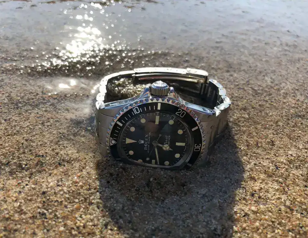

yo te puedo decir que en la piscina, rio y mar, sin pegas, y la profundidad, mientras no pases la que especifica cada reloj, sin pegas. Es mas agresiva la ducha, por el calor y las dilataciones que produce. Si lo hermetizas cada 5 años, mejor, nadie te podra decir cuanto duran, ya que depende del uso y de cada reloj, pero vaya por lo que cuesta, yo cada 5 años lo hago. eso si, no miro y lo uso en agua y lo que haga falta.
Ver el archivos adjunto 619887
Pero lo de la ducha será si lo haces con agua muy caliente no? Yo lo uso para todo sin pensar mucho la verdad.

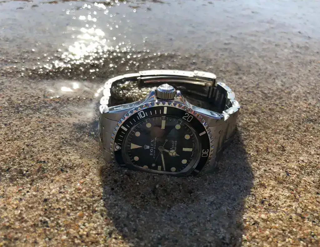

Para mirar la estanqueidad no es necesario pasar la revisión, se pone en reloj en la maquinita y te dará lo que hay, ademas como se mira la presión muy por encima de lo que solemos exigir al usarlo ya te dará el resultado mas que sobrado y mirar la hermetismo si se tiene la maquina es simple y con poco coste ya que solo emplean un poquitin de tiempo, a mi alguna vez me lo han mirado gratis, otra cosa es que se haga la prueba y de mal y despues lo tengamos que abrir para poner juntas nuevas y pasarlo otra vez por la maquina pero por lo general aguantan muchos años, tengo un Panerai submersible con unos 18 años y por curiosidad lo hice pasar por la maquina y sigue dando muy buenas garantias.
