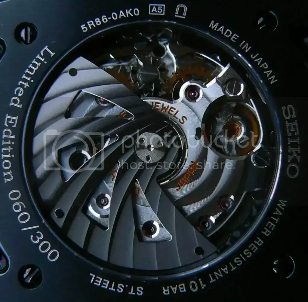

El Seiko que han puesto vale la mitad , y sin embargo tiene las mismas o mas prestaciones que el Suizo , pero si nos vamos a un reloj del precio del Breitling , tambien tenemos el Seiko 5R86 , y ese en prestaciones directamente le funde , porque es de los mejores calibres cronograficos del mundo , y en decoracion mas de lo mismo , e aqui la prueba , haber quien decora mejor al mismo precio ;-), un saludo :Cheers:

el otro ya esta a su altura tecnologicamente :ok:: , pero este le pasa de forma muy amplia , es algo solo comparable tecnicamente con alta relojeria Suiza o como minimo gamas muy altas , puede gustar o no la marca , pero los datos son los datos , y eso es indiscutible :ok::, por precision y prestaciones , esto es otra liga diferente :Cheers:
