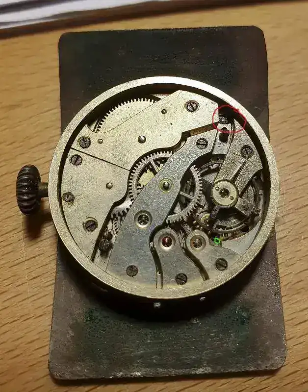

Buenas a todos,
¿Alguien tiene la más remota idea de qué calibre puede ser? Es de un reloj Carlos Coppel que he rescatado que pertenecía a mi bisabuelo. En la caja hay una pequeña -casi imperceptible- inscripción donde pone 21-10-25 así que asumo que el reloj ronda los 100 años.
Por desgracia está bastante destrozado (manecilla y coronas sueltas, y creo que la cuerda rota).
Lo he desmontado para echarle un ojo, total, más roto no lo iba a dejar.
Cualquier información es bienvenida,
Gracias.

Lo he llevado a una relojería y me han dicho que tenia el volante roto y no tenía arreglo.
Luego lo he llevado a otra donde me han dicho que tiene bastantes cosas rotas pero que si tiene arreglo. Entre otras, si os fijáis tiene un tornillo partido por la mitad. La corona no da cuerda, solo mueve las manecillas en cualquier posición, y el minutero se lo puse yo de cualquier manera ya que estaba dando vueltas por el dial.
El caso, que serían 300 euros si encuentra los recambios, sino habría que reconsiderar todo... Es un reloj que pienso arreglar 100% si se puede, no me importa dejarme 300 euros en él. Me lo apuntaré en los propósitos del 2020.
Por cierto, como dato adicional, la inscripción de 1925 es del último relojero que lo abrió, y había unas cuantas más ilegilbles ya, asi que fácilmente sobrepasa ya los 100 añitos.
primero que todo se tendría que identificar el calibre. Según cual fuere se podría valorar la fornitura que del mismo pueda haber en la red. Si fuera un calibre conocido y con repuestos, en este foro hay compis que te lo ponen en marcha. Estoy seguro. Recorta la imagen de la tapa y la haces mas grande y si se lee algo nos la subes. Coge una lupa y mira con detenimiento si logras entrever algún logo o número. Pero de día y con buena luz. Mide el diámetro del calibre sin contar caja.

A veces me quedo perplejo en cuanto a la obsesión por recuperar piezas , invirtiendo un pastizal, para llevar un objeto de tecnología obsoleta en la muñeca.
El reloj, un coppel de los de primera hornada, con un calibre parecido a los primeros felsa, pero con el puente de carga parecido a los de los primeros longines, posiblemente tenga los rubíes, engranajes y pivotes más gastados que una IVECO de una empresa de mensajería de 1975.

Tornillo roto no hay ninguno de la sujeción de las partes esenciales del reloj. Si acaso está roto es el de arriba que con la oscuridad de la foto no puedo apreciarlo. Es el que te marco en rojo, pero ese es para sujetar la patilla de la esfera que no aprieta nada, se puede mover con las pinzas.
Una vez visto que te han engañado en eso es necesario asegurarse de que el eje de volante, que sería lo complicado, está roto. Para ello mete un palillo de dientes en el punto que te señalo en verde y, con mucho cuidado, intenta levantar el volante hacia arriba. No debe moverse si está bien y si está roto tendrá una holgura y lo moverás. Pero todo con mucho cuidado, en relojería todo hay que hacerlo muy cuidadosamente.

PS. Lo del palillo te lo digo porque doy por hecho que no tienes pinzas o un destornillador finito. Te vale cualquier cosa fina que tengas a mano y que mueva el volante, ese redondo que tiene los tornillitos de contrapesos que lo hacen muy bonito.

He metido un palillo y el volante baila más que una figurita hawaiana...
Cuanto estimais que pueda costar la reparación? Sabéis de algún relojero en Madrid?
Entiendo que dices que baila arriba y abajo, no girando de lados en un sentido y en el otro ¿no?. Si va arriba/abajo entonces el eje está roto y a saber si alguien lo tiene por ahí.
efectivamente, baila de arriba a abajo.

Lo upeo para comentar que ya me han dado el presupuesto (entre 350 y 450) por hacerle un eje del volante completamente nuevo (no tiene recambios), arreglarle la tija, limpiar todo y pulir la caja.
