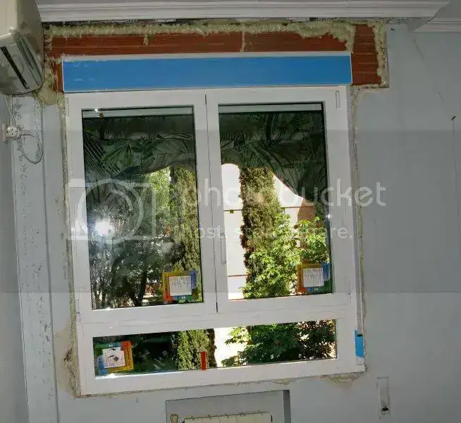

Lo del destrozo mínimo, pues ármate de paciencia, de plásticos protectores para muebles y enseres, y de material de limpieza, porque el destrozo y el ensucie es mucho.
Te pongo una foto que hice cuando cambié las mías, y ahí ya está desescombrado y limpiado.
