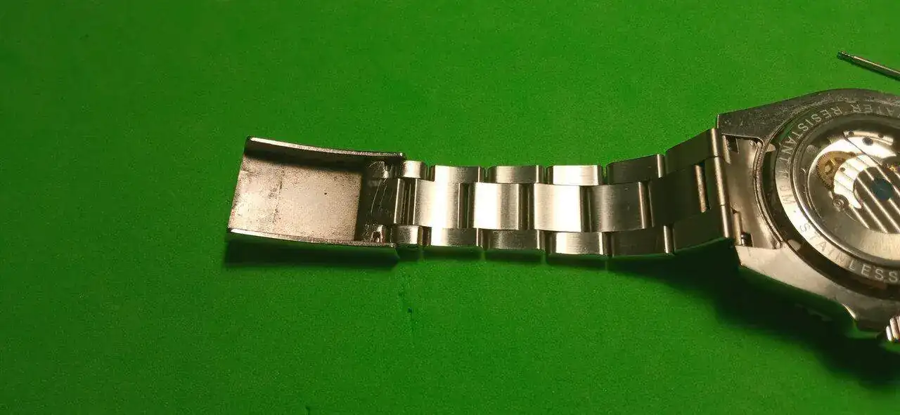

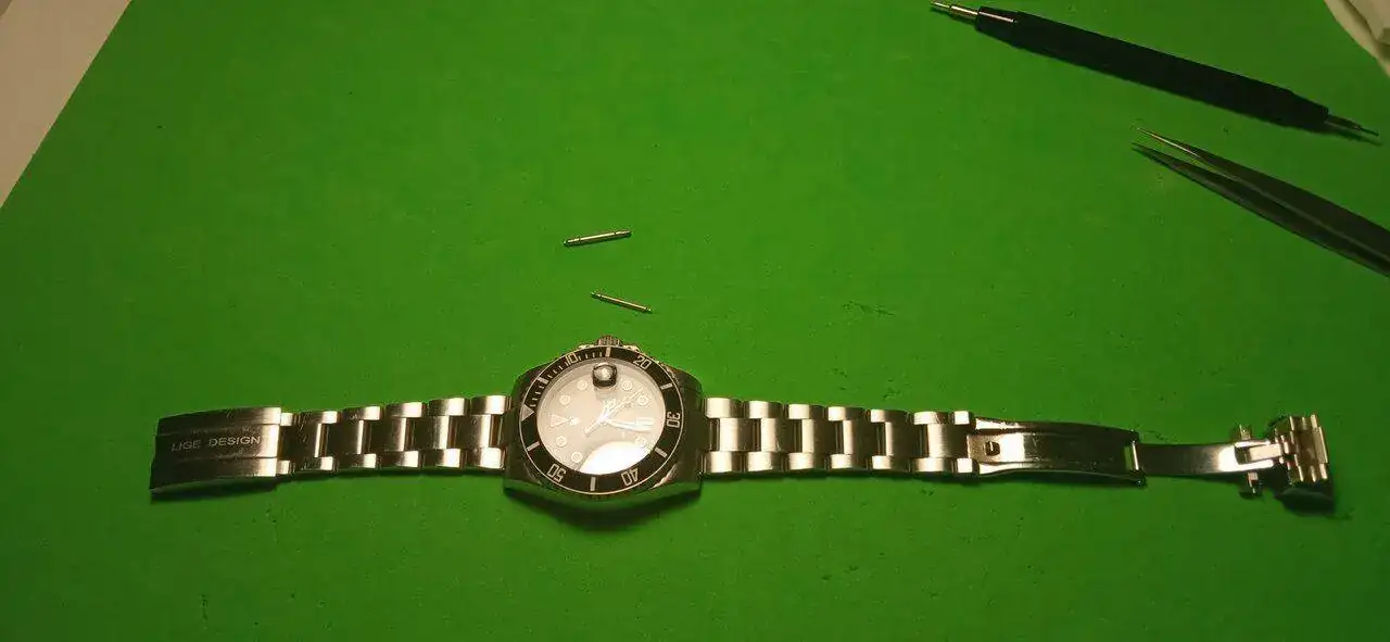

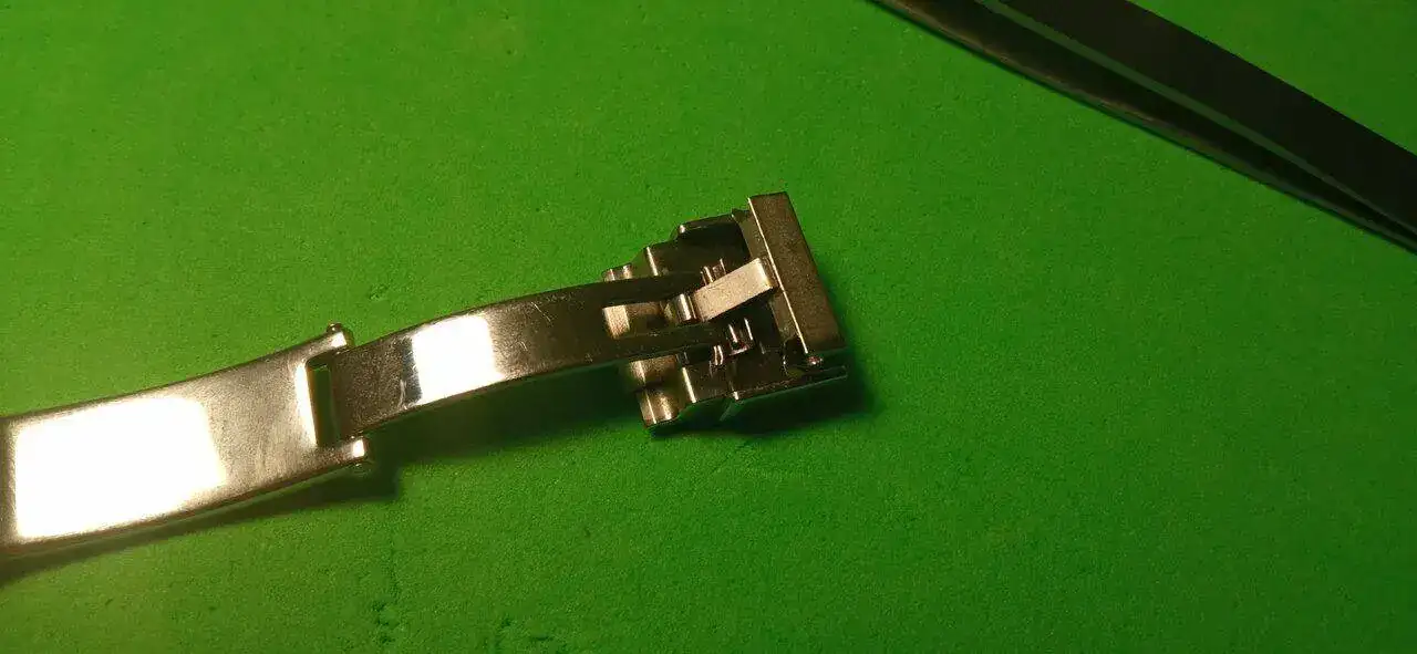

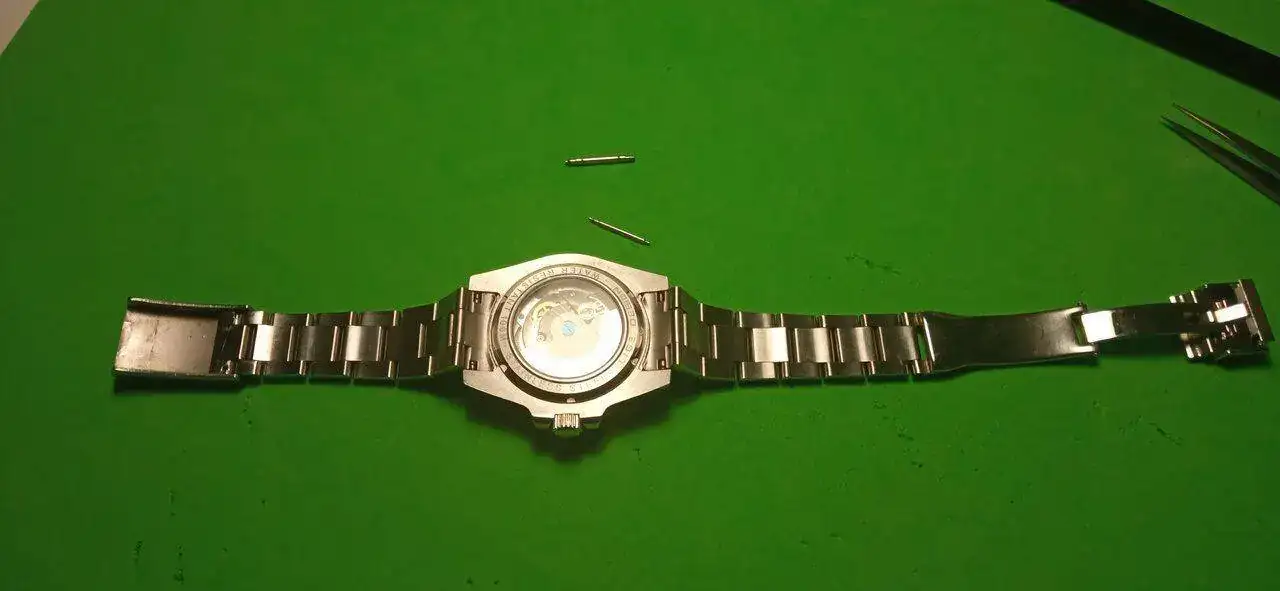

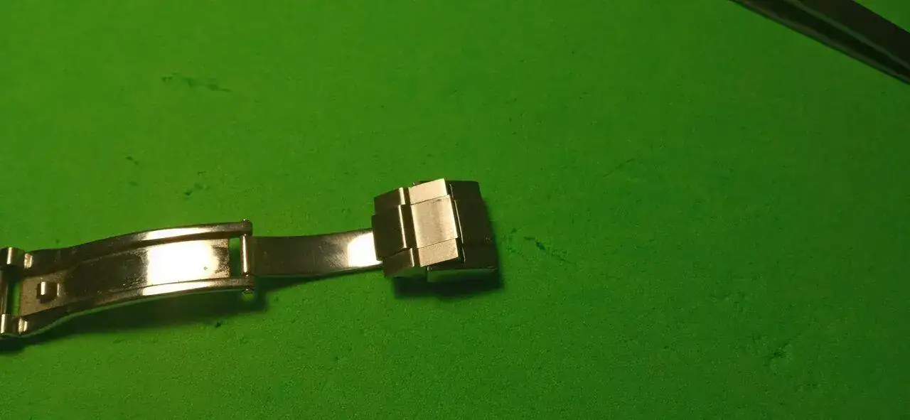

hola buenas a todos compañeros, hoy vengo con una duda que para algunos me imagino que sera bastante tonta, hoy me trajeron un reloj con malla tipo rolex para que simplemente ajustara la raqueta, pero al abrir la malla, no se si por torpeza mia o porque quizas estaba mal ajustada, la malla se abrio y ahora como nunca trabaje con este tipo de mallas, no tengo idea de en que posicion va y donde irian los pernos que saltaron, les dejo un par de fotos para ver si me pueden orientar un poco, gracias desde ya.

El pasador de presión se ha roto, has de poner uno nuevo y si la malla tiene uno de los dos agujeros algo mas ancho introdúcelo por ese lado por la punta cerrada, de no ser así mira como están introducidos el resto de pasadores y lo colocas igual.
