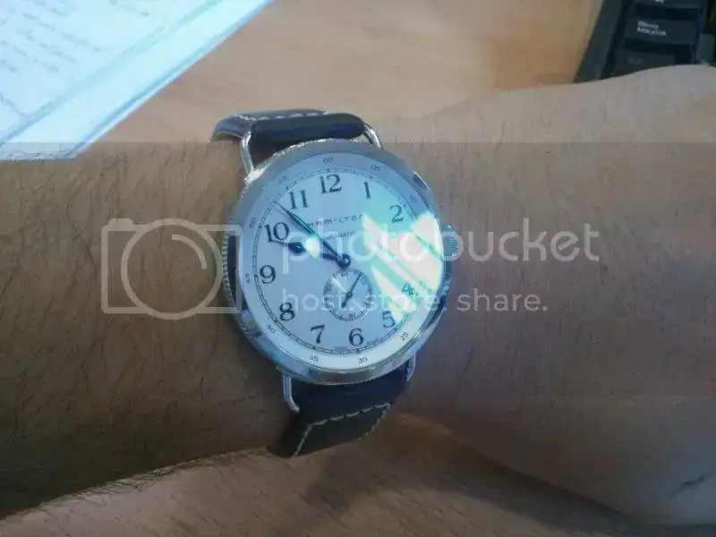

Agradezco la info, pues hoy llevo uno de esos:
