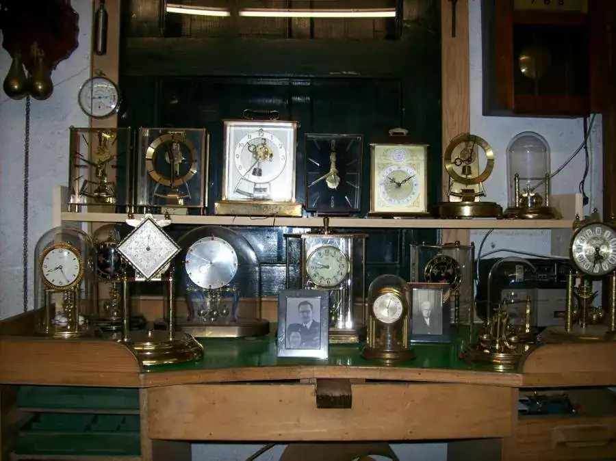

Fotos 400 dias
    49,8 KB · Visitas: 132
