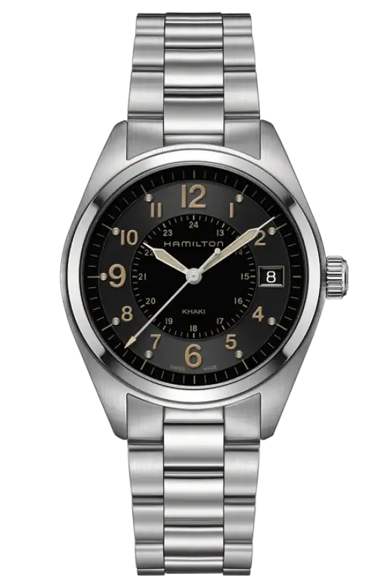

Hola, buenas tardes, resulta que como os ocurrirá a muchos de vosotros, en mi familia soy el "friki" de los relojes, y siempre que algún familiar quiere un reloj, me pide consejo...
Ayer, tras una búsqueda filtrando varios modelos, le llevé a mi hermana un bonito reloj Hamilton, de cuarzo (eso de que no sea exacto y que se pare si no se usa, no todo el mundo lo prefiere).
El reloj, es precioso, pero al ser de hombre, el brazalete le quedaba muy grande, y ante una mirada suplicatoria de mi hermana, me puse a ajustar el brazalete...

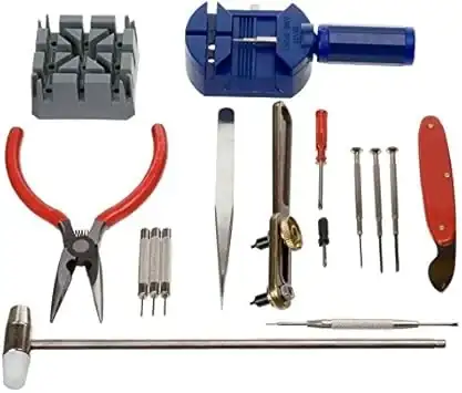

Como ya me lo esperaba, me lleve la herramienta quita eslabones y un pequeño alicate, a modo de pinza, para extraer el pasador una vez empujado por la herramienta.

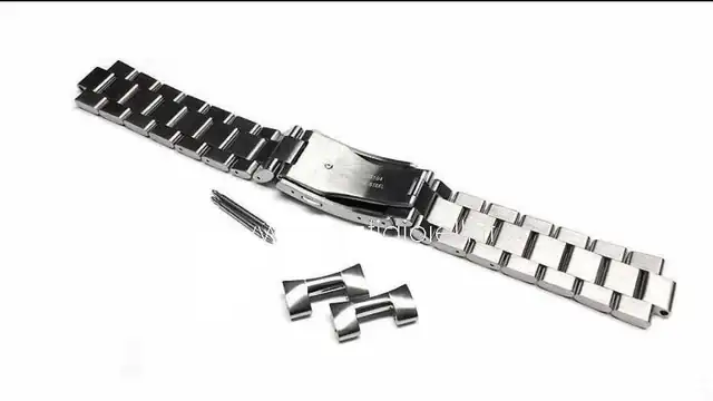

Hice lo que me pareció de sentido común, probar por un lado y si no salía sin hacer el burro, probar por el otro lado...a la segunda fue la vencida, conseguí desplazar el pasador, todo lo que daba el punzón de la herramienta, yo calculé que salió un tercio de pasador del eslabón, a continuación, cogí el pequeño alicate para extraer el pasador en su totalidad, con mucho cuidado, ya que esperaba que al soltar el eslabón, por algún sitio aperecería el casquillo (suele ser central en muchos Hamilton, eso explicaría la ausencia de flecha de dirección de extracción).
Cual fue mi sorpresa, cuando al tirar del alicate con el pasador, no pude sacarlo...ya sin saber como sacarlo, y ante la posibilidad de que hubiera algo diferente, opté por desistir y dejarlo como al principio, para que mi hermana lo llevara a un relojero...lo malo es que después, el pasador no hubo forma de volver a meterlo, ni con una pequeña presión, ni con unos golpecitos con un pequeño martillito (como hacen los relojeros).

Cuando van un poco duro, lo que hago es apoyarlo sobre la parte maciza de la herramienta quita eslabones y hago presión, con cuidado, suele funcionar...

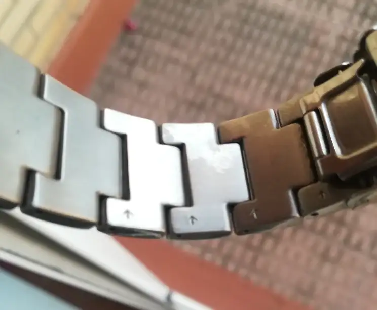

Aquí tienes un brazalete Seiko, en el que te indica hacia dónde debe salir el pasador...
Si, claro, de estos los tengo visto a patadas, y los acorto yo mismo también, pero no conozco ninguno, como tú dices, que no tenga las flechas.
Por eso mi despiste.
Creo que en estos brazaletes es indiferente el lado para sacarlos o meterlos, llevan un casquillo con una muesca dentro del eslabón central que encaja con la muesca del pasador y da igual el sentido.
Para meterlo, si va duro, hay un martillito de fibra para darle caña.
Eso pienso yo, pero es que no salía, como si se hubiera quedado "gripado" y al intentar meterlo, tampoco podía hacerlo::Dbt::
