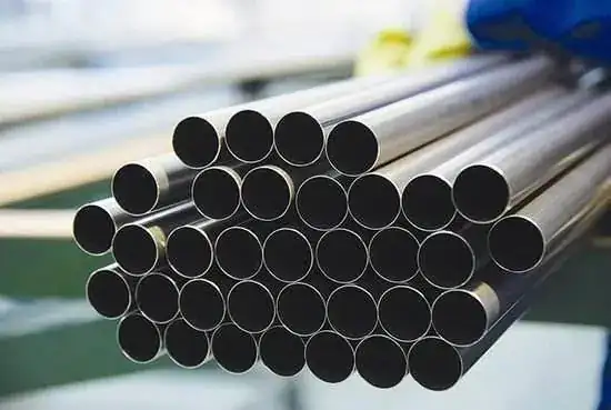

¿Cuál es la diferencia entre 316L y 904L?
Tanto el 904L como el 316L son de acero austenita que no son magnéticos y tienen altas propiedades de resistencia a la corrosión y un buen rendimiento de mecanizado y pulido. Como todos sabemos, pueden considerarse como sustitutos entre sí en algunos casos. Entonces, ¿cuál es la diferencia?
El grado 316L , la versión baja en carbono del 316, es altamente resistente a la sensibilización (precipitación de carburo en el límite del grano) y, por lo tanto, se usa ampliamente en componentes soldados de gran espesor. El menor contenido de carbono de 316L le confiere una mayor resistencia a los ambientes corrosivos que el acero inoxidable 316. El acero inoxidable austenítico 904L es un tipo de acero inoxidable austenítico de baja aleación y alto contenido de carbono con buena maquinabilidad y soldabilidad y resistencia a la corrosión para diluir el ácido sulfúrico. La adición de cobre hace que tenga una fuerte resistencia a los ácidos, especialmente a la corrosión intersticial del cloruro y la corrosión por tensión.
La composición química es la clave para estudiar y determinar las propiedades físicas de 316L y 904L. Estamos indicando la composición química de los dos grados de SS analizados que estamos estudiando en la siguiente tabla.

Como se puede encontrar en la tabla anterior, el acero 316L y 904L tiene una composición química similar en el contenido de C, Si y Mn, pero el contenido de aleaciones como el cromo, el níquel y el molibdeno del acero 904L es mucho más alto que 1,6 veces el de El acero 316L y 904L contiene una cierta cantidad de cobre, que puede retrasar efectivamente la corrosión del líquido ácido, especialmente el cloruro en el acero inoxidable, lo que hace que el acero 904L sea más resistente a la corrosión y la abrasión que el 316L. Además, 904L es una resistencia mucho mayor a los cloruros a temperaturas elevadas. Si 904L tiene mejor resistencia a la corrosión, ¿Puedo reemplazar 316L con 904L? ¡La respuesta es no! El mayor contenido de níquel de 904L es un componente costoso y esto influirá en el costo general.
No hay diferencia entre el acero 316L y el 904L en cuanto a resistencia y dureza. Ambos tienen una dureza Rockwell similar (HRB) que es inferior a 95 y su resistencia a la tracción es de aproximadamente 490 MPa. Estas propiedades se especifican para productos laminados planos (placa, lámina y bobina) en ASTM A240 / A240M. La especificación para tubería y barra es similar pero no necesariamente se especifican propiedades idénticas.
La marca de relojes de lujo suiza ROLEX usó acero 904L para fabricar la carcasa en 1985 y gradualmente lo convierte en un material estándar de la industria para su fabricación de relojes. En la mayoría de las aplicaciones industriales, por ejemplo, el intercambiador de calor y el sistema de caldera, el 316L es una alternativa económica material de 904L

A simple vista o con lupa no lo vas a ver, aunque el 904L es más blanco que el 316L por el mayor porcentaje en Niquel.
O bien le sacas una viruta y le haces un químico en un laboratorio o bien en plan menos preciso le haces un PMI y para ello se requiere de un equipo que se pone sobre el acero y tras un “disparo” vaporiza una fracción del metal y te hace un químico menos preciso pero verificas q material es, comprobación típica en recepción de materiales en talleres que manejan diferentes aleaciones férricas.
