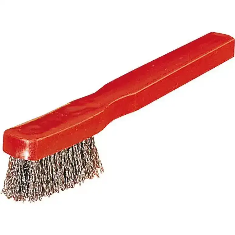

Apuntes de relojero Nº.​
Limpiar cajas de reloj en seco​
A
Las cajas de reloj si no queremos o no podemos sacar la caja, estas la podemos limpiar en seco, para evitar la entrada de humedad en su interior.
Herramientas y material​
  • Cepillo de cerdas metal para la limpieza de limpiar ante y nobuck.
  • Cepillo de dientes viejo.
  • Cuchilla.
  • Destornillador.
  • Dos pasadores nuevos, para correa o cadena
  • Mesa de cocina.
  • Navaja.
  • Palillos de dientes.
  • Palillos de pincho moruno.
Elaboración​
Con la ayuda de una navaja o destornillador retiramos la correa o cadena.
Las que limpiaremos a parte o cambiaremos por otras nuevas. Cogemos reloj con seguridad que no se escape de las manos, y con los brazos apoyados en la una mesa frotamos con el cepillo de dientes en las partes de la caja a limpiar. Si fuera suficiente la limpieza efectuada cepillaremos con y remataremos la limpieza con los palillos de dientes y palillos de pincho morunos. Montamos de nuevo la correa o cadena, ya puestos les cambiamos los pasadores de fijación de la correa con la caja, tener en cuenta el grosor de los pasadores telescópicos, 1,5 mm, para correas y 1,8 mm para cadena, a no ser que sean pasadores especiales.
Los cepillos de laton, que no dejan marca en el acero, los encontraremos en los zapateros. los tendremos que solicitar como cepillos para limpiar ante, y Nobuck, de mango rojo, y cerdas de metal no de acero, esto lo sabremos acercando un imán a las cerdas si estas el imán las atrae, aunque sean doradas desecharlas.
