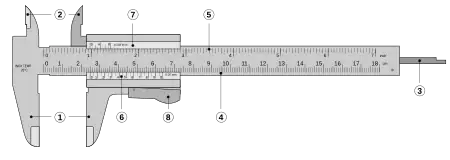

Se mide la caja y luego con corona si quieres. ::Dbt::::Dbt::::Dbt::
el instrumento adecuado es un pie de rey. Se tiene que medir lo que en este momento te convenga. Si quieres conocer el diametro del reloj en si, tienes que tomar la caja, normalmente sin corona. Para conocer a veces el tipo de calibre o su fabricante, hay que medir solo el calibre interior, algo más dificil para un no iniciado y para mi también
Yo mido la caja por la parte mas redonda sin contar la corona y luego con la corona, es una forma de saber que tamaño de relojes me gusta y me quedan bien en la muñeca y lo mido con un calibre, uno de los chinos sin mas, es mejor que andar con un centímetro.
saludos

Pues me pasa lo que a tí y me intriga lo del "pie de Rey", lo he oído nombrar mil veces y no sé como es, sé que tengo un calibre estupendo en algún sitio que daba medidas exteriores en su parte inferior e interiores en la superior pero vaya usted a saber donde lo habré ido a meter después de algunas pinturas de la casa así que esta tarde me iré al chino y compraré el más barato, creo que Brandt ha dado en el clavo con la relación diámetro-altura, hasta que no lo ves en la muñeca no puedes opinar.
Yo me compré un calibre Vernier específicamente para poder medir los relojes, del tipo clásico, no me gusta depender de la pila de los digitales.
