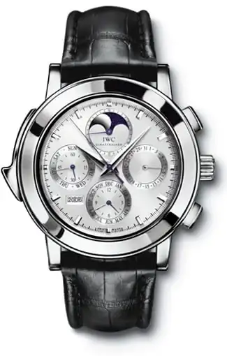

El "top of the list" de las 7750 modificadas:
Ni más ni menos, el mejor ejemplo de hasta donde pueden llegar las modificaciones de un calibre, de cero (marca y poco más) hasta el infinito.
