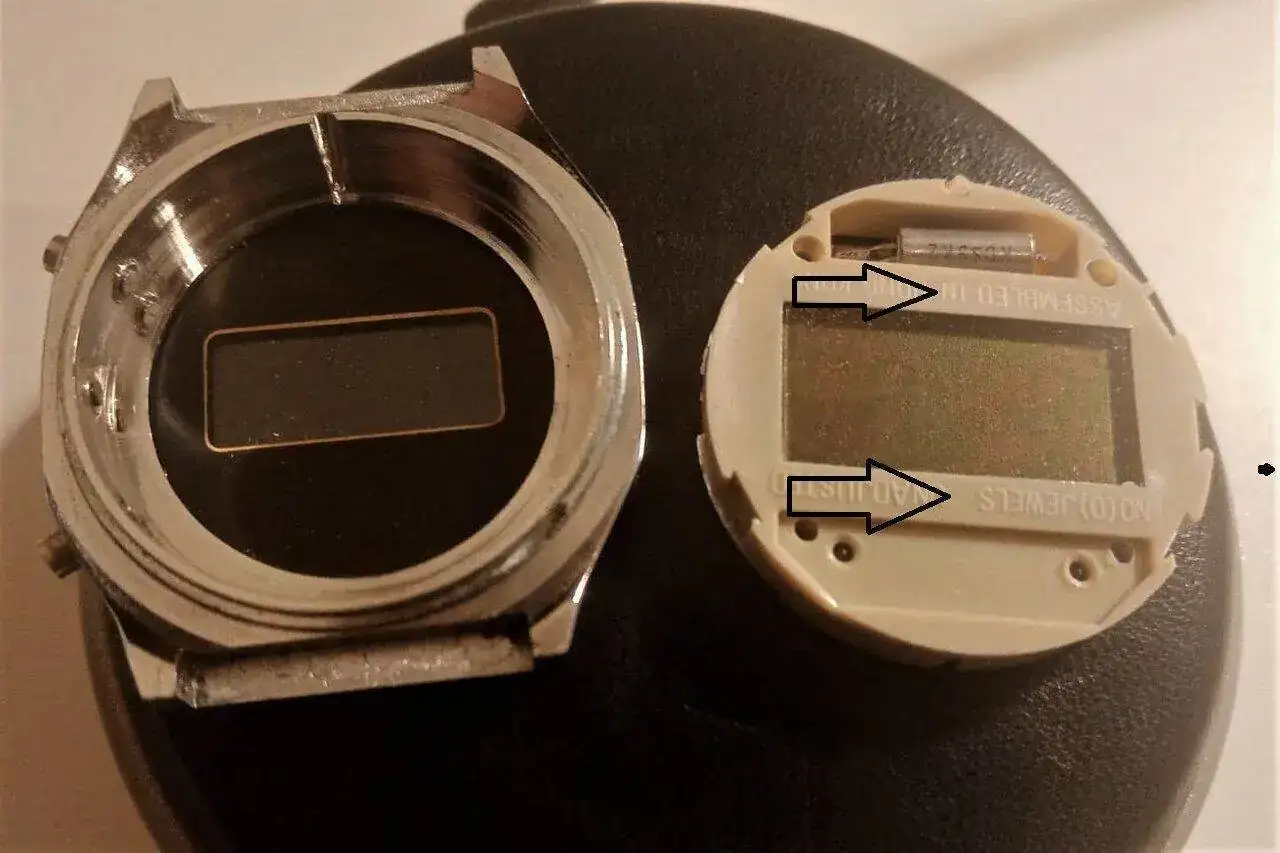

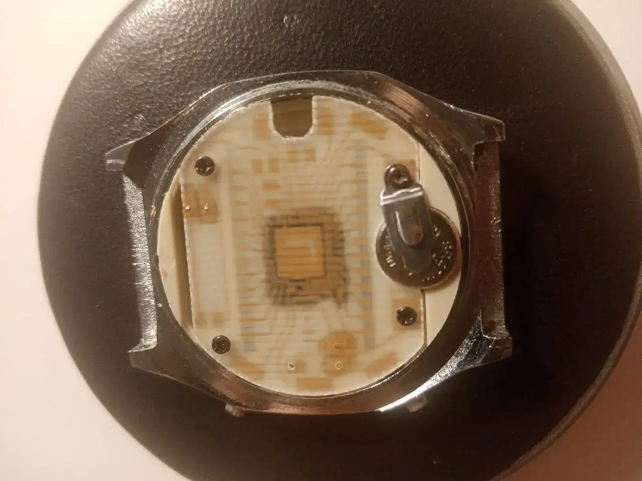

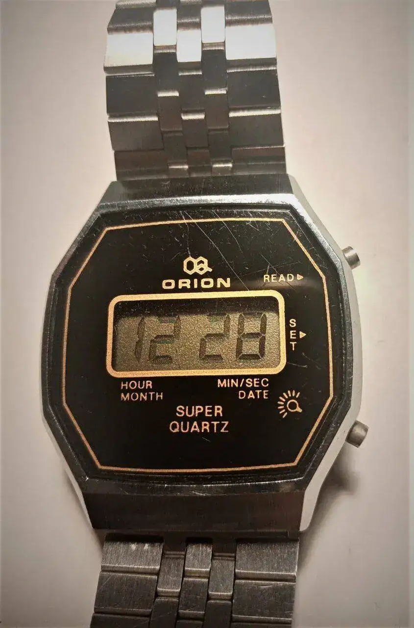

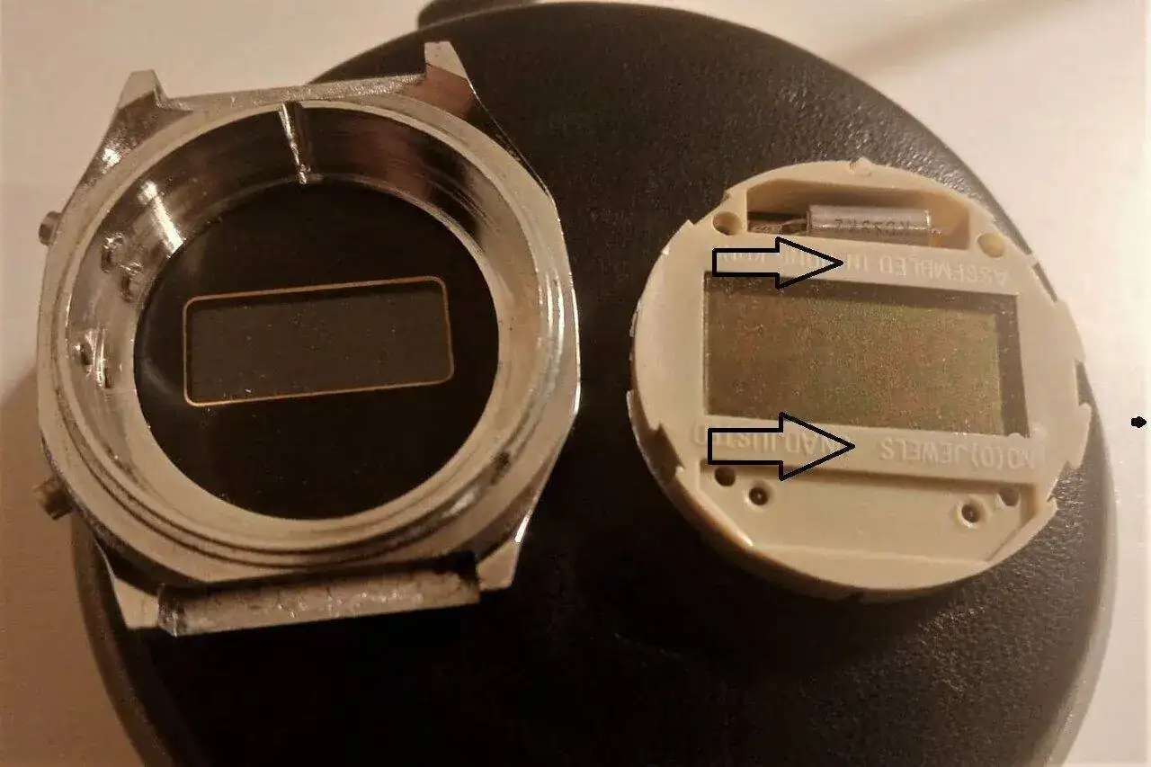

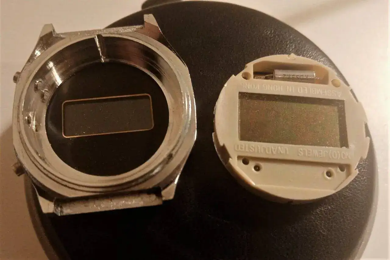

Buen sábado, os presento un interesante Vintage Digital, cuya única pega es que la pantalla se ve "flojita", los números se ven bien, pero muy suaves, y nada bajo la luz del sol (que "quema" la poca intensidad que tiene la tinta digital en la actualidad"). Mi SOS a RE, a vosotros, es si tenemos la forma de mejorar la intensidad de esa pantalla digital, de su tinta digital. ¿quizás se puede cambiar la pieza plástica que conforma dicha pantalla?
Como veis en la fotos, me atreví a abrirlo y mirarlo por dentro, y me sorprendio la aparente simplicidad compleja de su circuito, y ahí pude llegar a la pieza, módulo donde está esa pantalla (¿cristal líquido?), pero no me atreví a tratar de sacarlo, sin antes pediros consejo.
Espero me podáis guiar un poco, sería bonito volverlo a ver con su intensidad original 😉
Un saludo!

... probaría primero a poner una pila
nueva de calidad. si sigue igual desmontaría
la bata blanca y debajo de donde están las
letras hay unos cotactos de un matería parecido
al caucho que comunica lcd y placa, con mucho
cuidado los limpiaría
consultaría con que producto se puede limpiar, ya que no
tengo ni idea, no vaya a ser que se estropeen.
como aclaración, los dígitos no se forman con ninguna
tinta ni nigún material. el cuarzo líquido al ser estimulado
por una corriente dispone las partículas de tal manera
que se convierte el una 'barrita' polarizadora, es decir que
solo deja pasar las longitudes de onda de la luz en un solo
plano, la seguimos viendo igual, pero si delante colocamos
un filtro polarizador en otro sentido diferente (una película
plástica que traen pegada a la pantalla), entonces
no pasará la luz y miraremos la barrita oscura.
explicado muy a lo bestia, debe ser algo así
Reacciones: Voicelab, portege y David Bio
La solución está en cambiar el film polarizador del display. Son muy baratos y muy sencillos de cambiar. Tienes muchos tutoriales de cómo hacerlo.
Reacciones: David Bio y Krakatoa
Vale, puedo probar ambas cosas, y, desde mi ignorancia absoluta, ¿dónde puedo comprar ese tipo de film polarizador del display? entiendo que solo en una relojería con relojes digitales, ¿servicio técnico de Casio quizás?, tengo uno cerca, o si no, casi seguro a través de internet, ¿Amazon?, :light:,
y, Kikemorgan, justo te envié hace un ratillo un privado por otro motivo 😉
Saludos!
Reacciones: KIKEMORGAN

la pila, fue lo primero que probé, y no hubo resultado; así que probaré lo de retirar para limpiar, y si no lo que nos comenta el kikemorgal del re-cambio del film polarizador del display, gracias!
Saludos!
Efectivamente comprueba antes lo que te ha comentado el compañero bartolomeus.
Si pones en Google film polarizado para relojes digitales o film polarizado Casio, encontrarás diferentes sitios donde comprarlo, aliexpress, amazon, .. y también tutoriales de como sustituirlo. Es adhesivo, tienes que retirar el antiguo, buscarle la posición al nuevo, girándolo hasta donde los dígitos tengan mayor intensidad, pegándolo y recortándolo con un cúter o cuchilla. Aunque por la foto parece que es un problema de polarizado, para estar seguro y antes de retirar el viejo, comprueba como te he dicho que mejora la intensidad.
