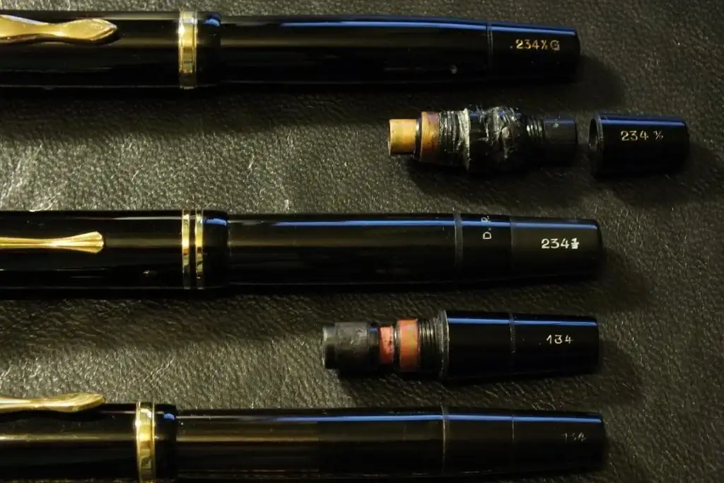

El pistón telescópico es una interesante patente de Montblanc que abandonó en los 60 por su relativa complejidad; pero que tiene una ventaja sobre el pistón convencional de una etapa: al recogerse mucho más, deja más espacio para la tinta, teniendo una mayor capacidad de carga (para hacerse una idea, las Montblanc 149 de 1950, siendo más cortas que las actuales, tienen el doble de capacidad que las modernas).
Aquí ves el de tu pluma:
de abajo a arriba, pistón totalmente recogido, extendido hasta la primera etapa, y extendido hasta la segunda etapa.
El que tenga dos etapas significa que al cargarlo hay que hacerlo de manera distinta a los pistones convencionales de una etapa... hay que estar atento a que antes de cargar lo hemos extendido del todo. Entre la fase 1 y la 2 hay un "vacío" que notarás al accionar la rosca. En las plumas dotadas de este pistón se recomienda cargarla, vaciarla de nuevo en el mismo tintero para saturar el alimentador y volver a cargar... el inconveniente de esto es que si la pluma no está perfectamente limpia contaminas el tintero de los residuos de carga anterior, especialmente si es de otro color, por lo que no es imprescindible.
Este de abajo es un pistón convencional de una sola etapa (no he encontrado fotos en la red de uno de 234 1/2, este es de una Pelikan 100n). Al compararlos ves porque el telescópico se ha dejado de hacer: menos partes metálicas, menos partes en total, todo plástico = menos costes de producción.
