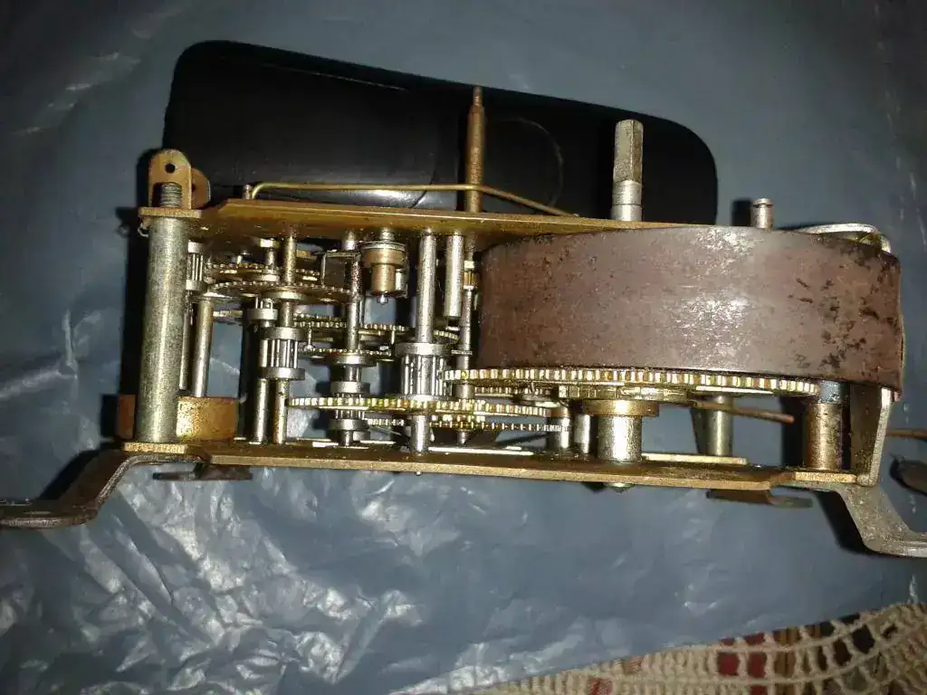

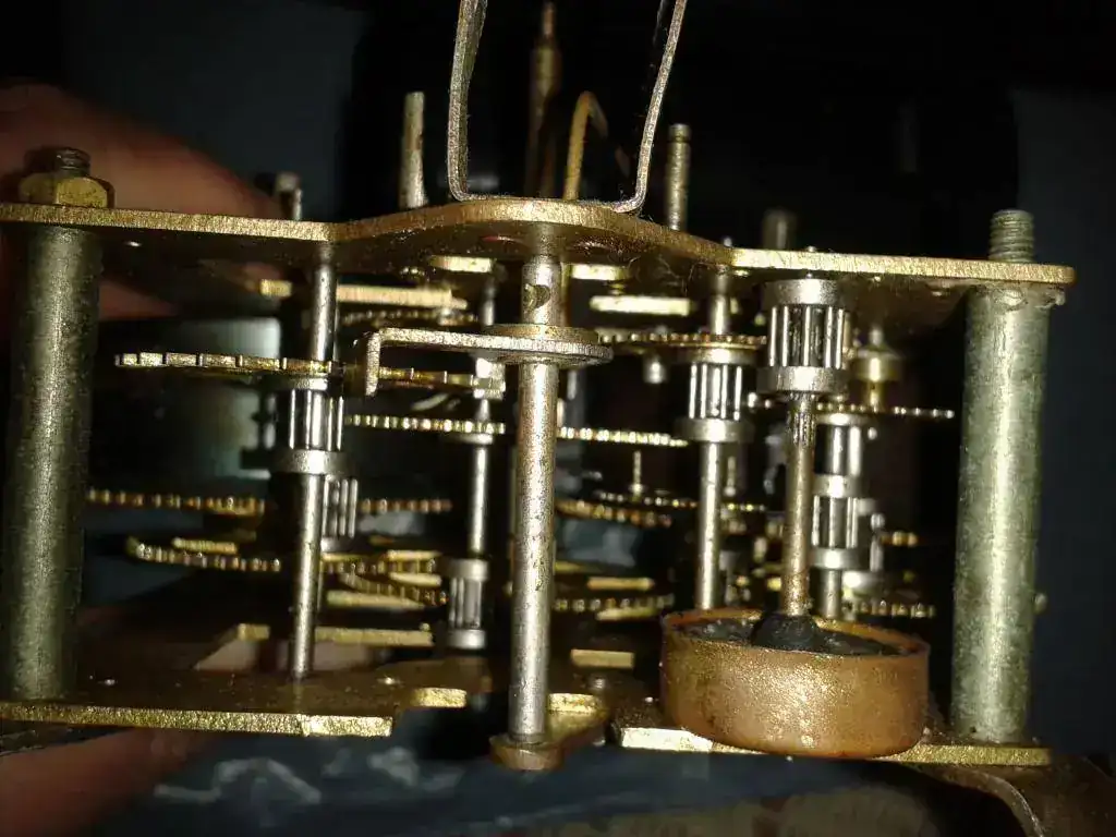

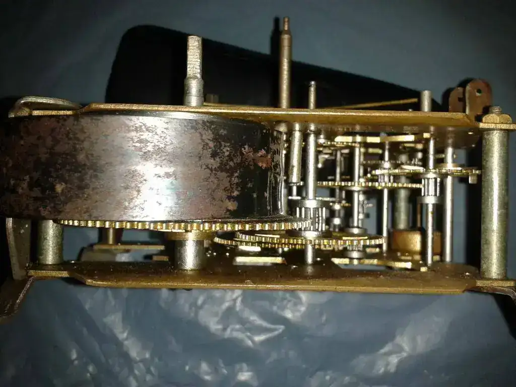

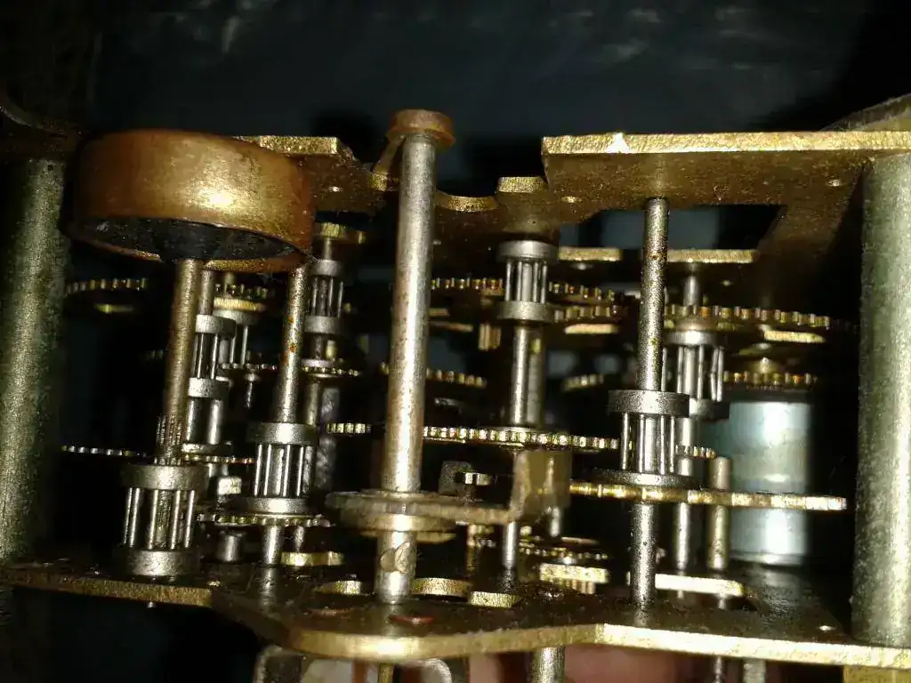

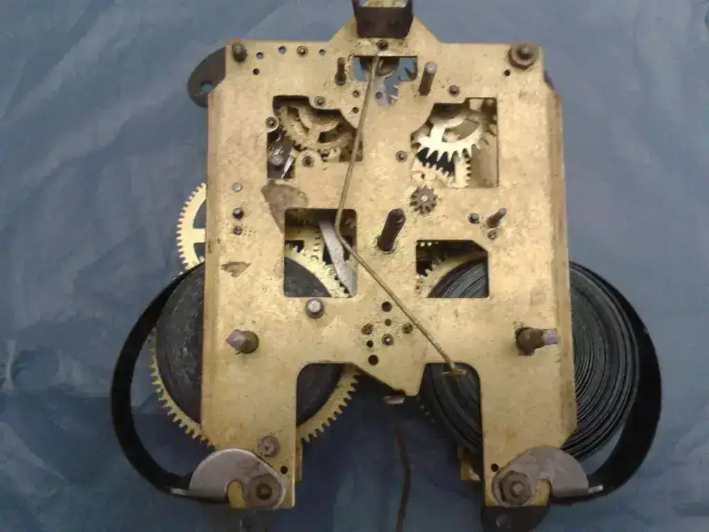

hola de nuevo preguntando tenia esta maquina guardada hace muchos años pero como no entiendo no se si vale creo que en el frente le faltan algunas piezas tampoco se que marca puede ser para pedir que algun forero me pudiera enviar fotos o desgloce de ellla o si no merece la pena os envio algunas fotos para poder identificarlo gracias y un saludo :light:

Hola juanvc:
Todos los relojes mecanicos se pueden reparar. Otra cosa es que sea rentable hacerlo.
En tu caso a vista de pajaro (pues acabo de llegar de corer el rally Atlas de Marruecos) te diria que se trata de una maquina de fabricacion Koreana, por las pletinas dobladas, la longitud de las cuerdas y el embrague de goma que lleva para regular la veloccidad de la soneria).
Seguro que en la pletina delantera te lo pone es de 30 dias cuerda y son muy baratas. Un saludo Secho
tal cual como lo dicen anteriormente es un koreano y la andan bien, ahora la diferencia esta en si tu quieres repararlo con tus propias manos o lo quieres enviar a alguien, si lo haces tu armate de paciencia porque tienen muchos imponderables, que deberas ir ajustando para llegar a un buen resultado. exitos
muchas gracias una vez mas JHSuarez como pienso seguir con este tema lo dejare para piezas si me hago de alguna maquinaria por el estilo al menos esta se que no me compensa
espero que hallas disfrutado en el rally un saludo
Buenas: como relojero, te digo que de entrada faltan varias piezas 2º que por desgracía no tenga una cuerda rota,3º no Se si te vale la pena meterte tu(pudes acabar muy:-((cabreado) y ni soñar de traerselo aun relojero, pues te va ha costar más el collar que el perro.:pardon:
Cram.-::bye::
Aparentemente y a la vista de las fotografias, le falta el prolongador de pendola (que lleva la suspension incorporada),los minuteros,la tuerca de los minuteros,la llave.Yo te diria que si no tienes mucho interes en el, no creo que merezca la pena su reparación,la maquina ,veo por las fotos, esta algo oxidada y no es de mucha calidad sus componentes.Es de fabricacion China o Coreana.Un saludo
Si tuvieras otros muchos relojes gruesos y parecidos, este podría ser donante de piezas para los otros...
