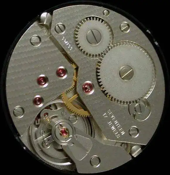

Hola compañeros, tengo un proyecto entre manos... bastante bonito, y queria preguntar una cosa a ver si... cuela!!!!!
Tengo un calibre UNITAS 6497... que le falta justamente este rubí:
https://www.startimesupply.com/merchant2/merchant.mvc?Screen=PROD&Product_code=ETA6497-3024
Y mi pregunta es: Valdría el de un clon chino gaviota? jjajajaja
O no valdia? alguien sabe si entre estos mecanismo es posible intercambiar las piezas?
Gracias de antemano compañeros... igual en este post sentamos jurisprudencia para futuras reparaciones relojeras manuales caseras.
Original swiss UNITAS 6497:
Asian unitas 6497:

¿Que es lo que te falta? ¿El conjunto completo de Incablock? ¿O solo el contrapivote? Quizas te sea más económico conseguirlo en tienda de fornituras o internet que comprar un calibre seagull por económico que sea este.
Si es solo el rubi del incabloc, lo puedes poner standar ( de desguace mismo ) pero que sea su medida.
Si es incabloc completo ya hay que mirar que sea el mismo en medidas o original.:flirt:

No hace mucho me entro un asían, sin el bloque de inca bloc, probé de ponerle el original, y no coincidían las medidas, lo mismo me paso, con un Seagull crono, y su equivalente suizo, el camino mas corto, y económico, siendo un mecanismo original, pedir el recambio por el calibre al almacén de relojería.
Esa pieza en concreto no estoy seguro que sea compatible. Pero hay muchas piezas compatibles entre calibres ETA y su equivalente chino. Yo lo he comprobado con 7750, 2824/2836 y con un clone de un 3135.

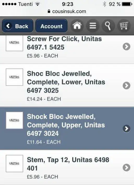

Si buscas el recambio original aquí lo encontrarás sin que te pidan un gasto mínimo.
El envió yo siempre lo pido estándar, tarda un par de semanas pero nunca me ha fallado. Yo diría que es el recambio que sale en la foto sombreado en azul.
