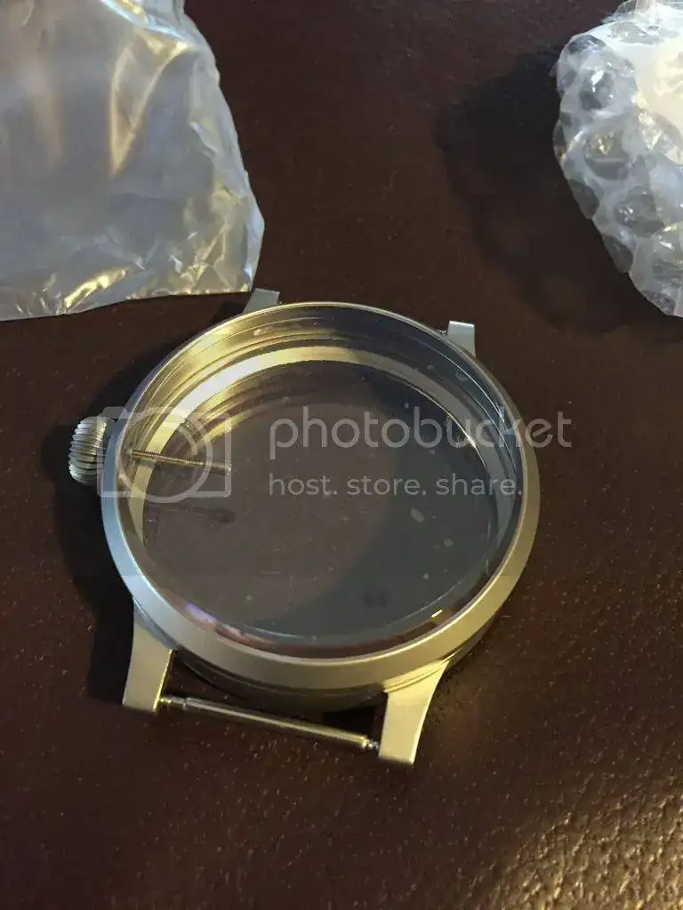

Bien, con todo esto, me puse a invertigar que podía conseguir que cumpliera los objetivos, y dí con un kit de B-Uhr construido por un Athaya, un indonesio que se dedica a hacer piezas fundamentalmente para construir homenajes de PAMs vintage. El kit consistia en esto:
Case Kit Information :
- Diameter : 47mm, thickness
- Thickness : 17mm (Total including Sapphire)
- Material : Sandblasted Stainless Steel
- Lug Size : 22mm
- Glass : 42.50mm Sapphire Glass with Thin AR Coating
- Caseback : Screw in in solid or display caseback with AR Coated Sapphire Glass
- Crown : 8.2mm Push fit with 28 teeth as per gen. Available for 0.9mm stem (Auto) and 1.5mm stem (Big Movement)
- Water Resistant : 5ATM / 50 meters
- Dial : 43mm Type B, C1 White Superluminova
- Hands : Type A or B model hands, with C1 White Superluminova
- Movement ring : Brass ring available for Miyota 8215 or Molnija 3608
- Case Engraving : Sterile (No Engraving)

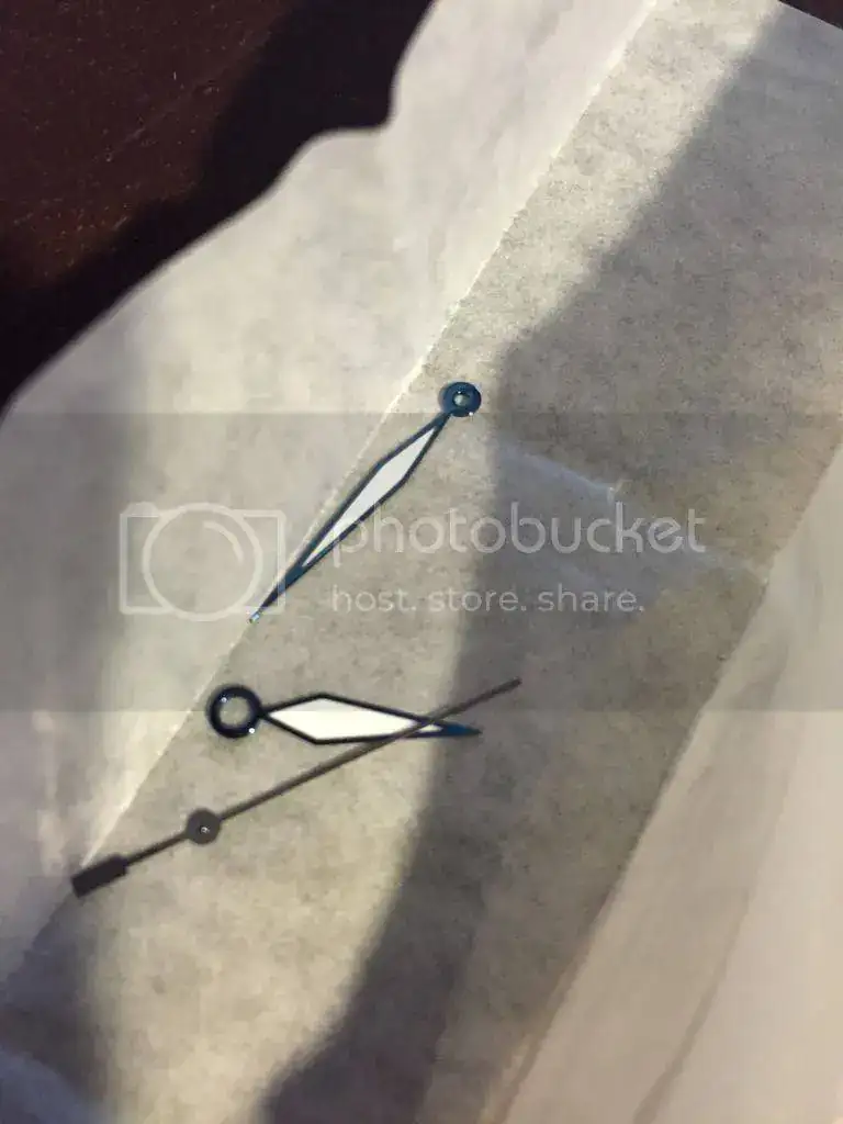

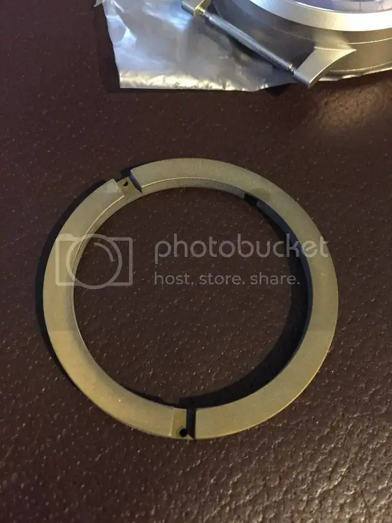

En mi caso escogí las opciones para acoplar el movimiento ruso Molnija 3608, modificación de los 3601 y 02 con segundero central y que se encuentra fácilmente en relojes ural soviéticos por un precio contenido. Por lo tanto el kit estaría compuesto por: Caja con trasera vista, dial tipo A en mi caso, agujas tipo A azuladas a fuego aptas para Molnija 3608, bata para el calibre molnija 3608 (a pesar de que es un calibre grandote con las mismas dimensiones que una Unitas 6497/8, la necesita para la caja de 47mm), y adaptador de tija de 1,2mm a 0,9mm ya que la corona que viene con el kit es apta para 0,9mm mientras que el diámetro de la tija de molnija es de 1,2mm.
A parte de este kit, conseguí de Juri Levenberg en eBay una tija para molnija 3601/2 virgen (es la misma que para los 3608, y que hace falta ya que los relojes Ural suelen ser de 39-40mm de diámetro y por lo tanto no se puede reciclar la tija que traen cortada para una caja de 47mm) y un par de tornillos azulados a fuego para fijar el movimiento a la bata. Finalmente, el calibre lo conseguí por eBay también comprando un reloj Ural vintage a un vendedor ruso (u ukraniano?

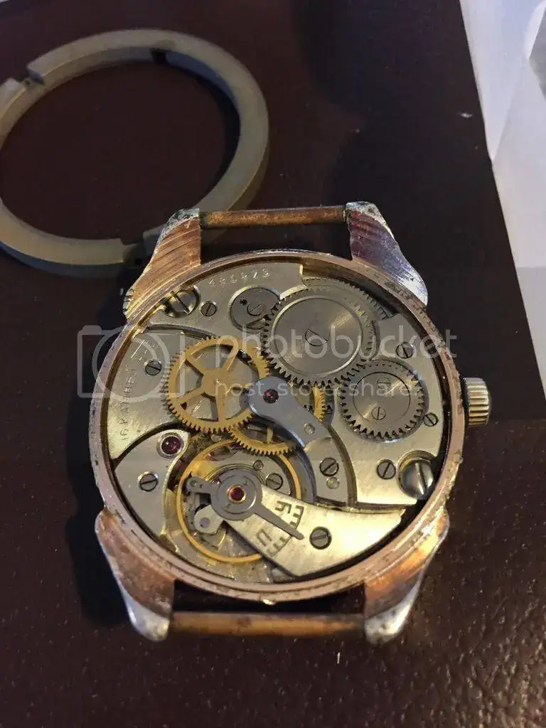

::Dbt::) que actuaría de donante. Luego pondré un resumen de costes por si alguno se anima.

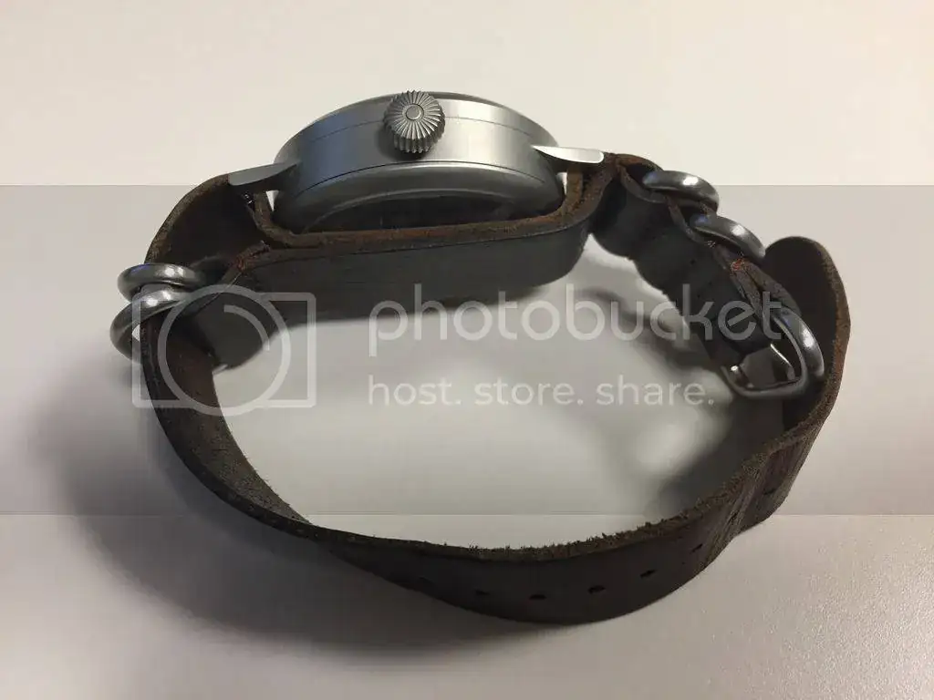

Unas fotos de las piezas:
El calibre aun en su donante:

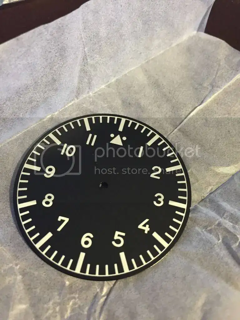

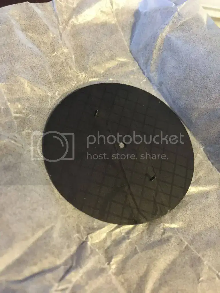

En la siguiente foto se puede ver que el dial viene preparado con las patas para un calibre automático Miyota 8215, y esas garras no corresponen con las que necesita el calibre Molnija 3208, por lo que hay que cortarlas antes de instalar, y el dial fijarlo al movimiento con pegamento o cinta de doble cara de relojero.

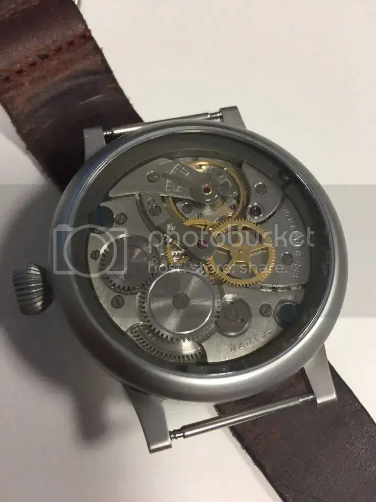

Como mis habilidades relojeras aun son muy limitadas, para el montaje de todo el conjunto y además un repaso general al movimiento con lubricación incluida (altamente recomendable ya que los relojes ural que se consiguen baratos, por mucho que el comprador te diga que tienen el servicio hecho, simplemente andan y poco más) elegí a mi relojero de confianda, Xavi de HORAEXACTA. Hay que tener en cuenta que el calibre Molnija 3608 no tiene parada del segundero y además por su característica constructiva, el segundero es usual que sufra de movimientos herráticos en los tics (que se mueva el espacio de dos tics a la vez y luego parece pararse hasta que llega el tercer tic, y así sucesivamente). Esto es debido (con una explicación rápida) a que la tensión del piñón del segundero central sobre el puente que lo sujeta se consigue solo con una mínima arandela con 3 patas de cobre, y en cuanto esa arandela se dobla un poco y pierde sujección, el peso de la aguja de los segundos es capaz de hacer saltar un tic. De hecho suele ocurrir más entre las 12 y las 6 que entre las 6 y las 12. De ahí que normalmente este calibre necesite además un ajuste de dicha función si no quieres ver el segundero pegando saltos irregulares, ya que los que se compran en la red al 99% vienen con ese problema que además se agrava con el peso de la enorme aguja de segundero que llevan los fliegers. Xavi se las ha visto y deseado para dejar el movimiento perfecto en ese sentido pero lo ha consegido al 99%. Aun, de vez en cuando, y según en que postura, la aguja segundera parece que hace el amago de dar dos tics de una vez, pero es casi imperceptible, por lo que he quedado genial ya que cuando llegó el reloj ural, la segundera parecía que tenía voluntad propia.

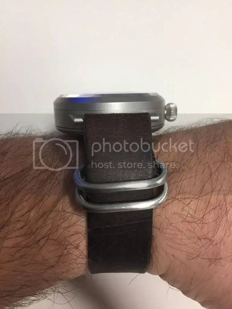

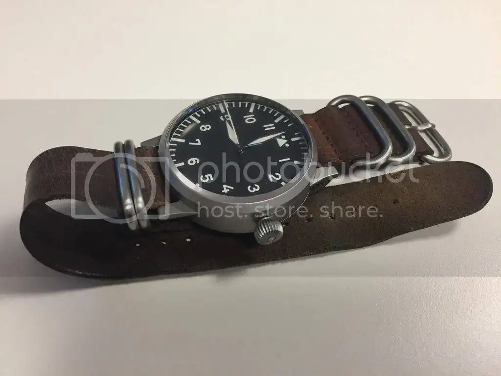

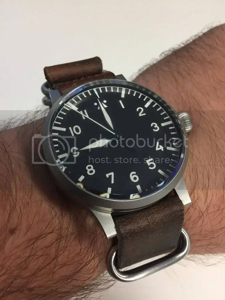

Bueno, y después de este tostón el resultado. Como correa elegí una nato zulu de piel envejecida, que sin ser la tipica correa de un flieger, en mi opinión le queda muy bien. de todas formas le tengo preparado unos cuantos pantalones más. Al turrón:

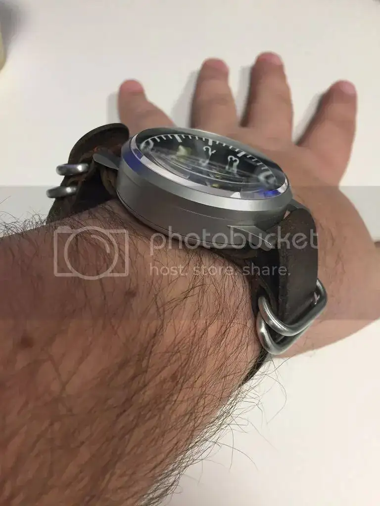

Así se ven los 47mm en una muñeca de 21cm. Como veis es contundente, sin llegar a los 55mm de la época, pero no pasa desapercibido:
Decir que a la caja le faltan las típicas inscripciones del estándar de fabricación de época: FL 23883, pero yo lo he preferido así ya que en realidad he seguido mi propio estándar :D:D:D.

Impresionante trabajo David, me encanta, aunque se me vaya de tamaño por muñeca.

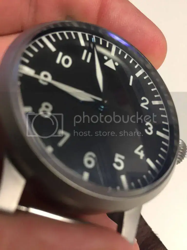

Las asas, muy fieles a los originales y a los actuales Laco, aunque yo buscaría otras para mí. El cristal parece que hace algunas aberraciones, puede que un plexi también le fuera de lujo.

Ahora mi handicap son las agujas. Me gustan las azuladas a fuego, pero supongo que las tuyas serán largas.
Estaré a la escucha en este hilo por si alguien aporta su experiencia.
Gracias compi. Efectivamente cuando decía que hay alternativas más pequeñas me refería fundamentalmente a las cajas que vende Helenarou. Respecto a las agujas azuladas a fuego, estas son muy grandes para la caja de 42, pero quizás Tourby tenga algunas disponibles para unitas que se puedan adaptar al molly, aunque son muy caras. Repasare la lista que me hice de componentes por si hay algún otro que pueda suministrar agujas azuladas a fuego para un molnija.

Gracias Nico!,
El cristal efectivamente hace aberraciones en los bordes cuando lo observas con elevados ángulos. Hay una opción de plexi abombado que le queda genial, pero con lo que sobresale el reloj y conociéndome, lo tendría comido a rayas enseguida.

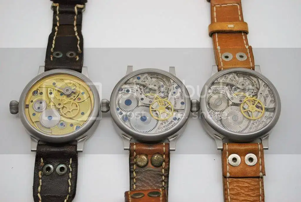

Hay una opción aún mejor que el molnija, y es conseguir un Hamilton 4992B de 12h que se puede montar en esta caja sin bata. Se encuentran por eBay alrededor de los 500€ (con suerte y paciencia, incluso más baratos) y aunque encarece bastante el proyecto, queda genial. Voy a ver si encuentro alguna foto de un montaje con Hamilton. Que te guste a ti es señal de que el resultado no es del todo mano.
Salu2!
Edito para poner una foto con montaje con Hamilton 4992B con segundos centrales. El de la izquierda es un molly 3208 con los puentes chapados.

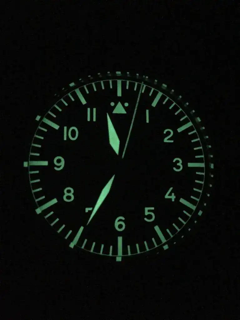

Gracias a todos por vuestros amables comentarios. De Lume tampoco anda mal:

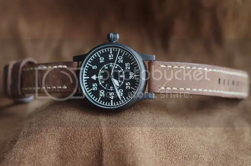

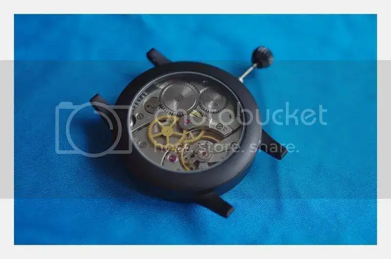

Estuve mirando y las únicas fuentes que encontré para agujas azuladas a fuego son Tourby y Athaya. Sin embargo he investigado y al parecer las agujas de Athaya caben en la caja de Helenarou de 43mm. He encontrado esta contrucción que lleva caja esa caja y esas agujas con Molnija 3608 y como ves van justas pero entran bien:
