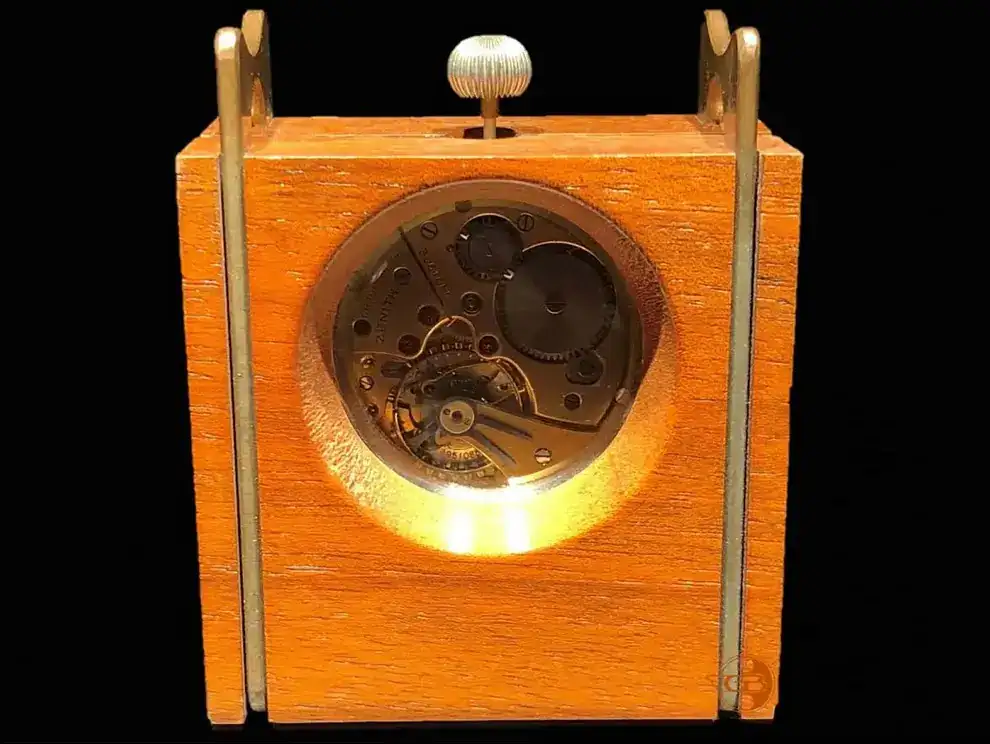

Historia

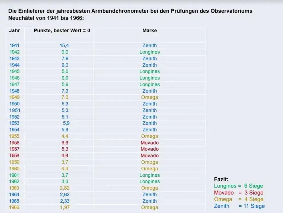

En el año 1948 Zenith lanzado el famoso calibre 135, construido para ganar los Concursos de Competición, la Fórmula Uno de la relojería. En aquellos tiempos estos concursos tienen un valor enorme por las marcas, los mejores relojeros de las marcas, estaban 365 días al año trabajando y regulando estos calibres.
No es un secreto, Zenith casi ganado solo la misma cantidad de concursos, que las otras marcas juntos, entre ellos, nombres como Longines, Movado, Omega, Patek Philippe. Nada menos que cinco victorias en serie entre 1950 y 1954, un récord hasta hoy en día.
Cronómetro Cal.135 en su caja de competición. No lleva decoración como Cotes de Geneve, ni el caracol para regulación.
ZENITH con 11 victorias, cinco en serie !

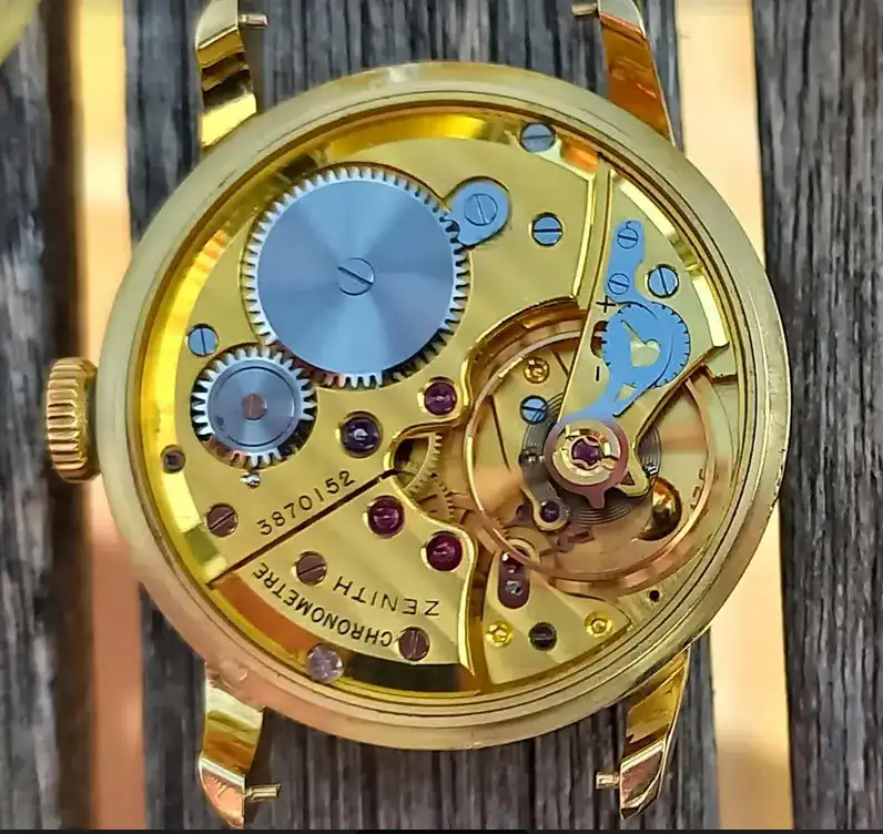

Innovación

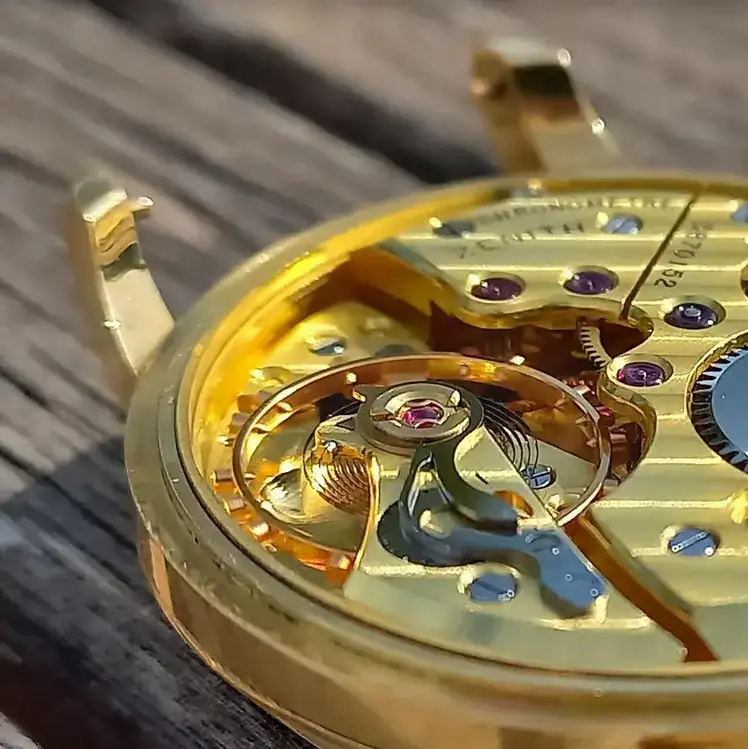

La gran innovación de este calibre consiste en bajar el puente de la rueda de áncora y deja pasar un volante enorme encima. El calibre tiene un diámetro de 30mm, obligatorio por los Concursos de Cronómetros y el volante tiene un diámetro de 14 mm. Esto quiere decir que casi la mitad del movimiento. Con un movimiento tradicional esto no es posible. Un volante grande es lo más importante con 18.000 alternancias.
Existe solo un movimiento más con esta construcción, el Peseux 260, pero venía algo después del Zenith 135 y tampoco ganó un concurso.

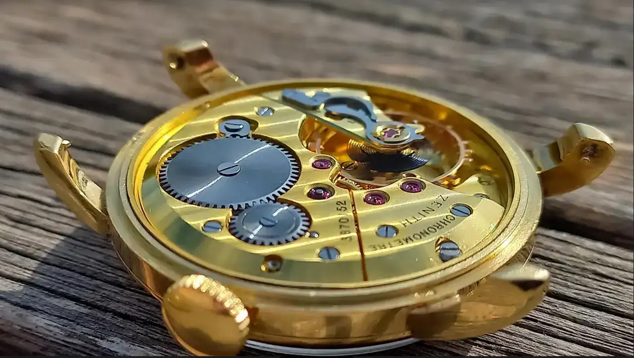

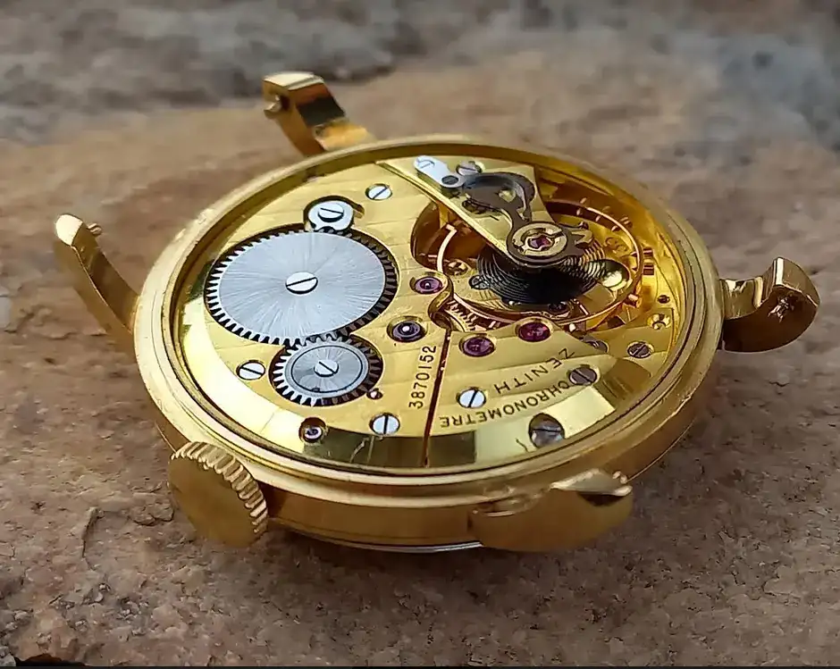

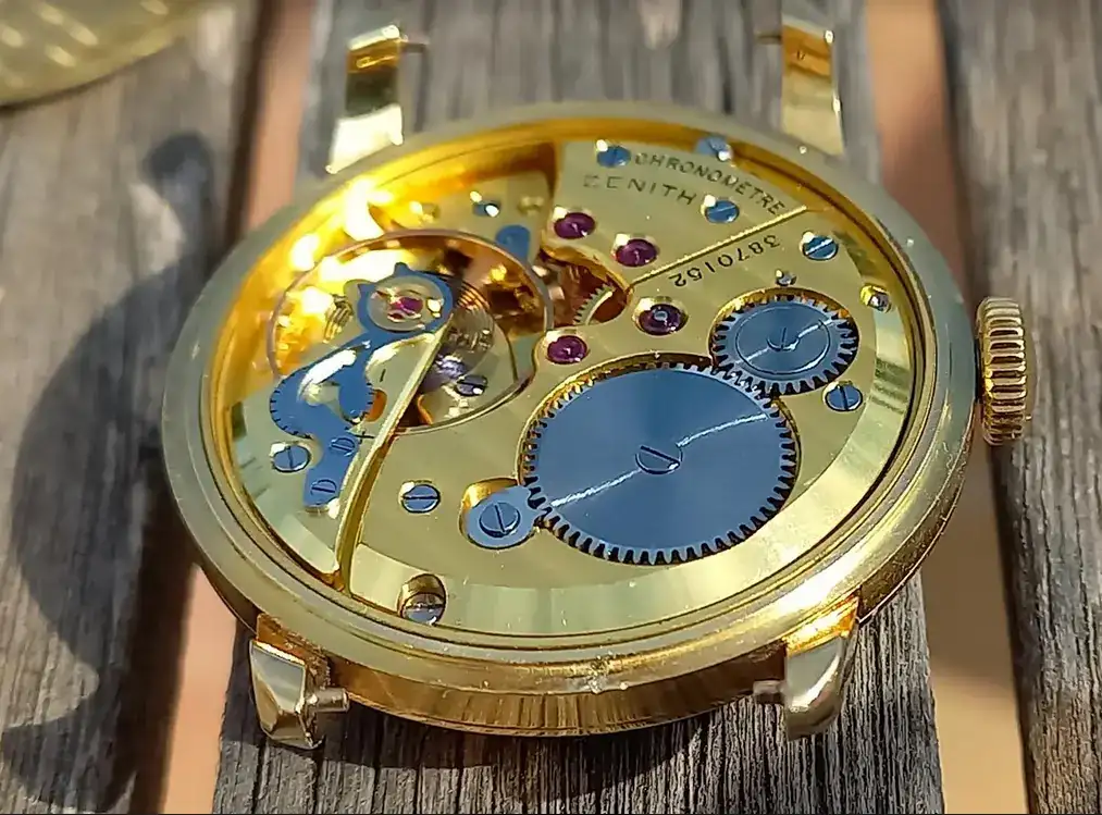

Calidad

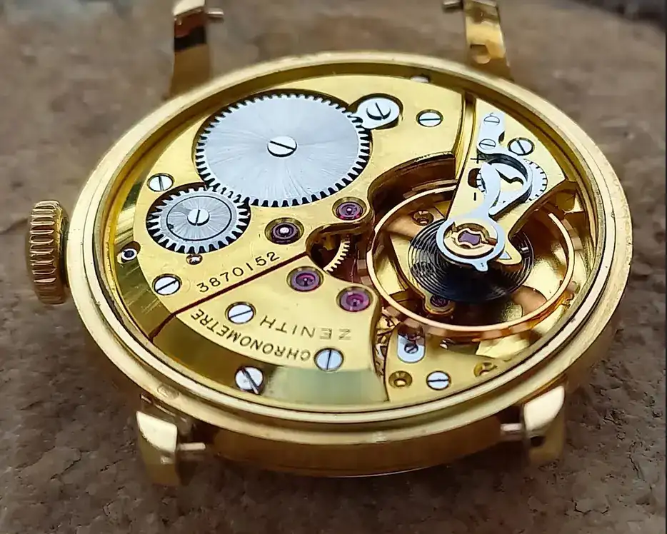

El calibre 135 de Zenith tiene todo para que un maestro relojero se quite el sombrero. La decoración de los puentes, con unos Cotes de Geneve excelentes, que hoy en día solo muy pocos relojeros, contados con una mano, son capaces de hacerlo. El maestro Kari Voitilainen hizo diez movimientos para una serie de diez relojes y no se molestó con Cotes de Geneve (abajo dejo el link).
Miramos también los ángulos de los puentes, los dientes pulidos de las ruedas de corona y del barrilete, los 19 rubíes olivados y grandes para llevar más aceite, la regulación con el caracol por la raqueta, el espiral Breguet azul, el volante con tornillos de peso para buscar el equilibrio perfecto. Está hecho todo como debe ser, creo que las fotos hablan por sí mismas.

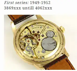

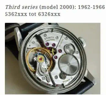

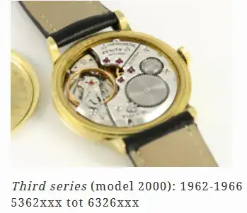

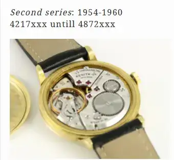

11.000 unidades en las tres series entre 1949 y 1966

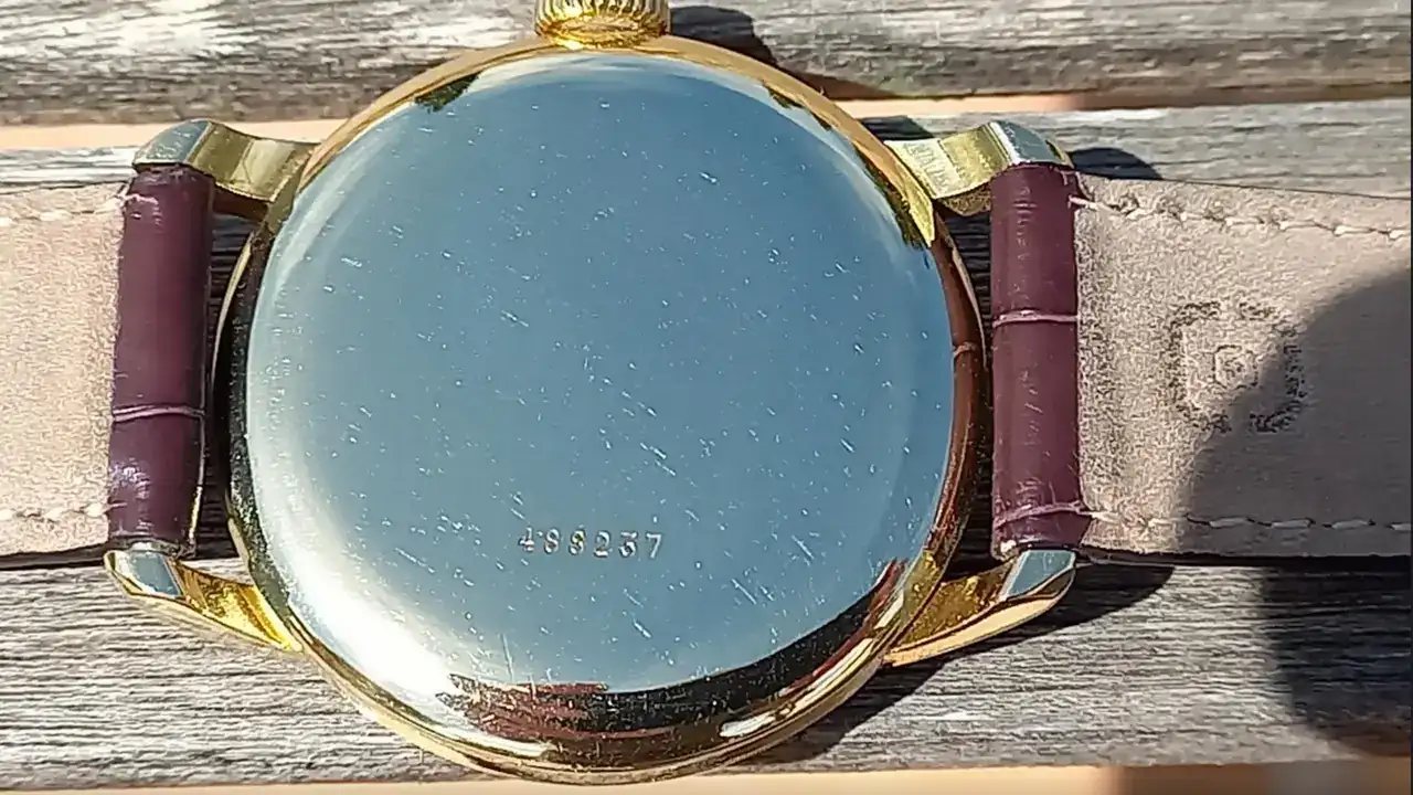

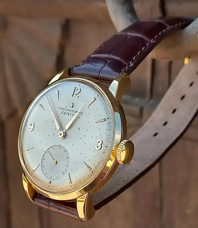

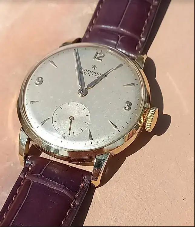

El estado del reloj del hilo
Creo la cantidad de fotos demuestra, es muy difícil encontrar una unidad en este estado. Solo mirando a los tornillos del movimiento, este reloj nunca había visto un relojero de la esquina en los 75 años de su edad. La marcha en todos las diferentes posiciones es de dos segundos en las primeras 48 horas !!!

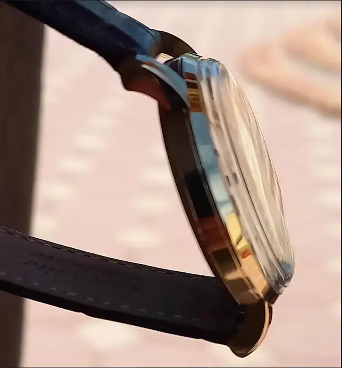

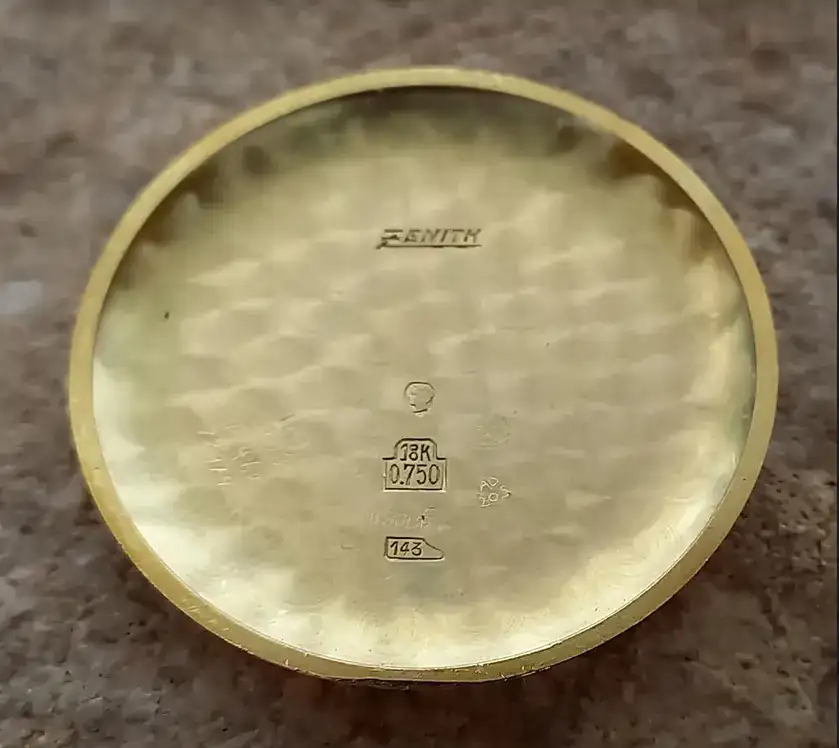

Lo mismo se puede decir de la caja de oro, pocas unidades son de oro 18 kilates, la mayoría es de acero y algunos llevan gold-cap. La corona sin firma es la correcta de este año en relojes de oro.

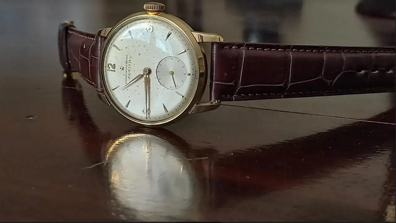

La esfera y las agujas son originales, la esfera no está repintada. Todo en este reloj es cien por ciento original.
La caja tiene un diámetro de 35 mm y pesa mucho por su tamaño, nada de ahorros en oro, todo macizo. El cristal es plexi abombado.
También hay que decirlo, es de la primera serie del calibre 135, la misma serie que los calibres de competición. Estos calibres eran dorados, la segunda y tercera serie tiene calibres rodinados (color plata).
Asi es facil decirlo de que ano es y segun el numero es aproximadamente de 1950. Lleva el número 152 y la primera serie fue producida entre 1949 y 1952.

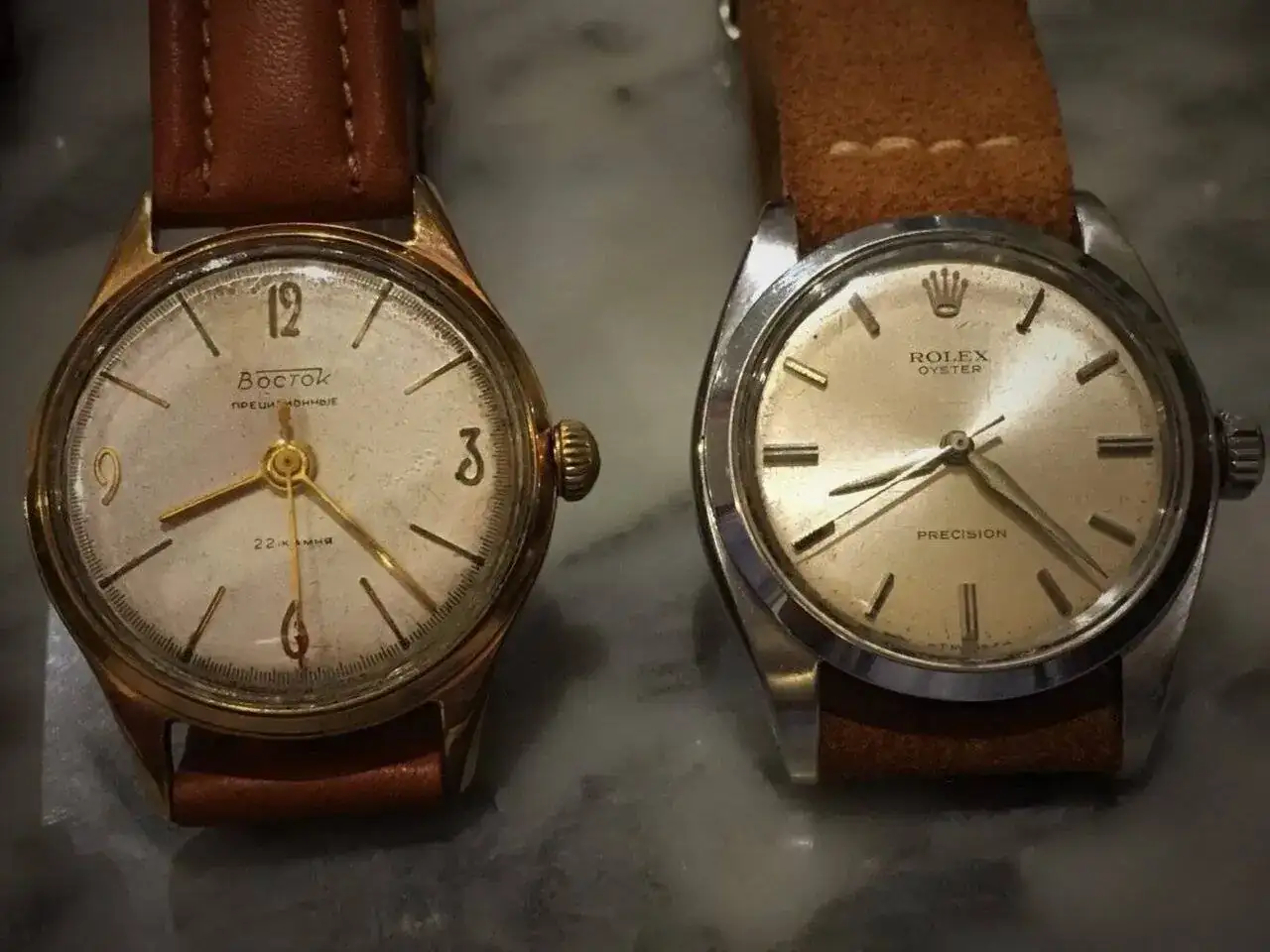

Que maravilla querido amigo Walter y estoy totalmente de acuerdo con lo que dices; a mi también me parece uno de los mejores movimientos que se han creado nunca. Una pregunta.. El ejemplar que enseñas participó en algún concurso? imagino que no, al llevar el regulador de caracol. He buscado en la base de datos de Uhren hidding y no he encontrado nada... hay un hecho muy curioso, que no se si conoces sobre este reloj. En los años 60 la URSS sacó un calibre exactamente igual que el 135 para equipar al Bostok "precision". Se ha especulado mucho, si Zenit, (como ya hicieran otras marcas de manera silenciosa) cedió la patente del mismo por una cuantiosa suma de dinero a los soviéticos, o que nos encontramos en un caso de espionaje industrial y de un alarde de tecnología inversa, es decir, crear la maquinaria adecuada para poder imitarlo (con ciertas variantes como el de tener segundero central). Una imagen de un ejemplar que tuve.
Ver el archivos adjunto 2834923
Ver el archivos adjunto 2834924
Bueno, darte las gracias por enseñarnos este magnífico ejemplar y una lástima que no pueda darte la enhorabuena por poseerlo.

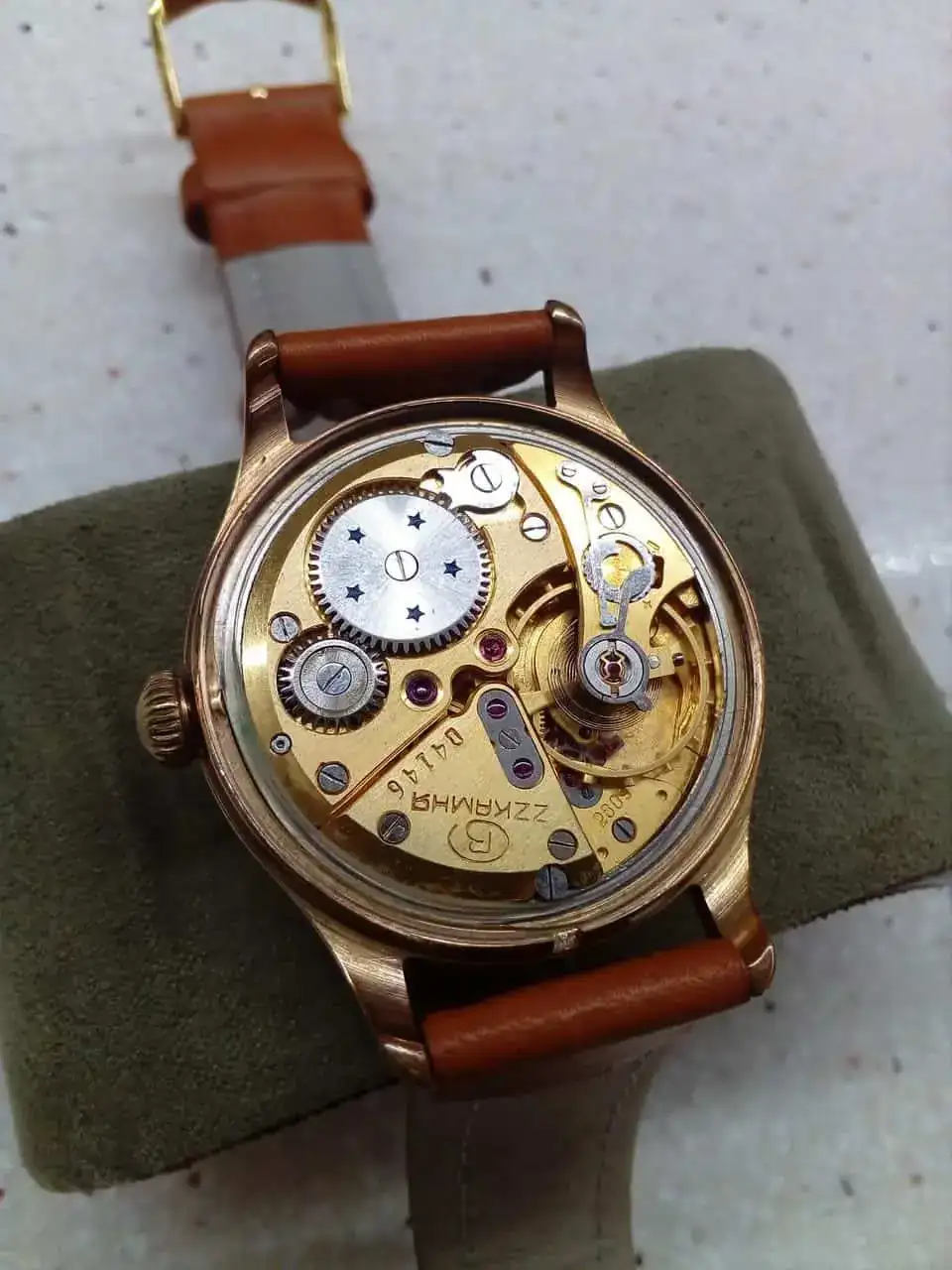

Estimado amigo Miguel
Gracias por tu comentario!
Como bien dices, este calibre no participado en un concurso. Los relojes de concursos seguro guarda la casa en su museo y tampoco lo han vendido a Kari Voitilainen, como se puede leer aveces. Esto fue puro marketing de Phillips/Aurel Bacs para venderlos mas caro.
Lo conozco el calibre BOSTOK, pero a mi me parece una copia sin el permiso de Zenith.
Si fuera con permiso, como en el caso de Rolex Daytona, Zenith seguro confirma.
Hay dos casos mas, el A.Schild despertador manual Cal. 1731 fue vendido a los rusos. Tambien el Valjoux 7731, hoy Poljot 3133 (?). Esto esta confirmado de A.Schild y Valjoux.
No se que era un fallo mio no decir nada del BOSTOK, en todos casos es interesante y mas por este precio que he visto en Ebay.
El segundo central parece directo en este calibre, creo no se puede decir es lo mismo, parecido si, pero no lo visto ninguno en metal.
