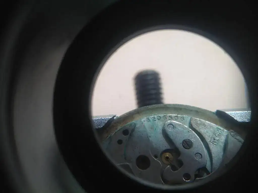

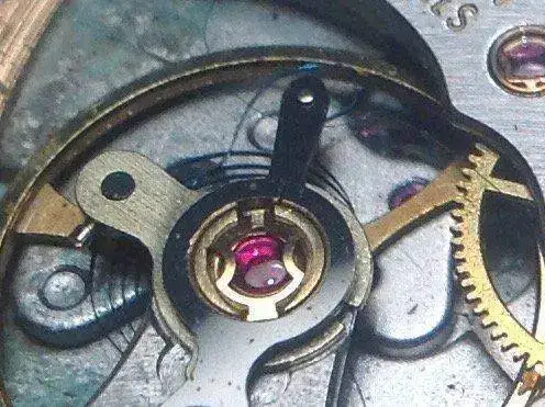

Con una herida de muerte , ¿como se pueden hacer estas cosas?::bash::

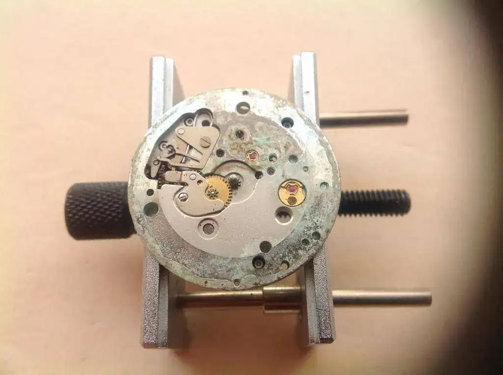

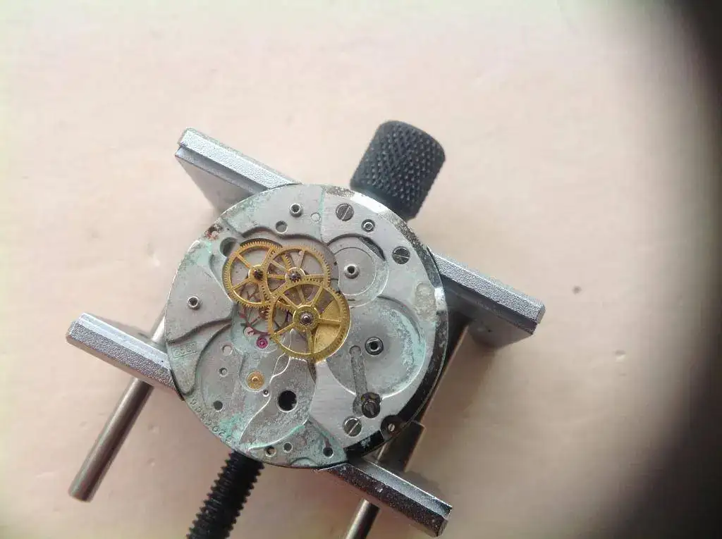

Y moho por doquier
Esta vez se me pasó fotografiar el ancora, pulida a espejo, preciosa :ok::
El número de serie nos indica el año 1965-66

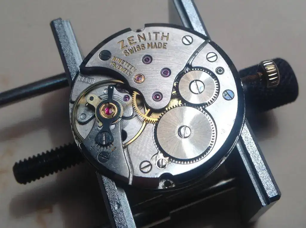

Después de unos mimos, y mucho padecer con la espiral, así quedó el calibre, latiendo vigorosamente.

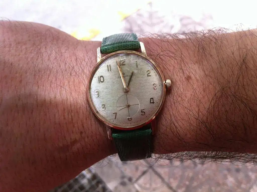

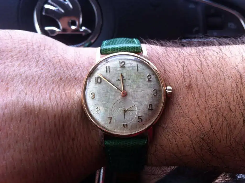

Y aqui la carita del protagonista, al que mi muy queridísima ya le ha echado el ojo, no sabe ná la tía......:flirt:

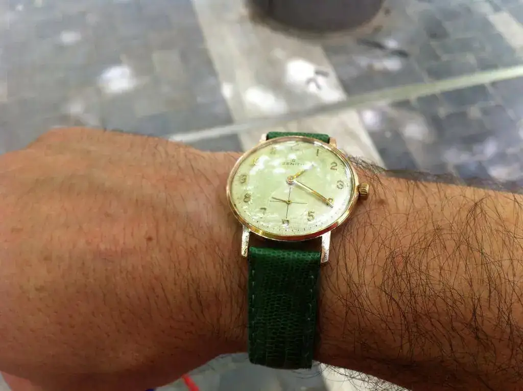

Como no hay mal que por bien no venga, resulta que el moho de la esfera, le da un toque verdoso, que no se aprecia bien en las fotos, chulo a rabiar, pero que para elegir la correa fue determinante......

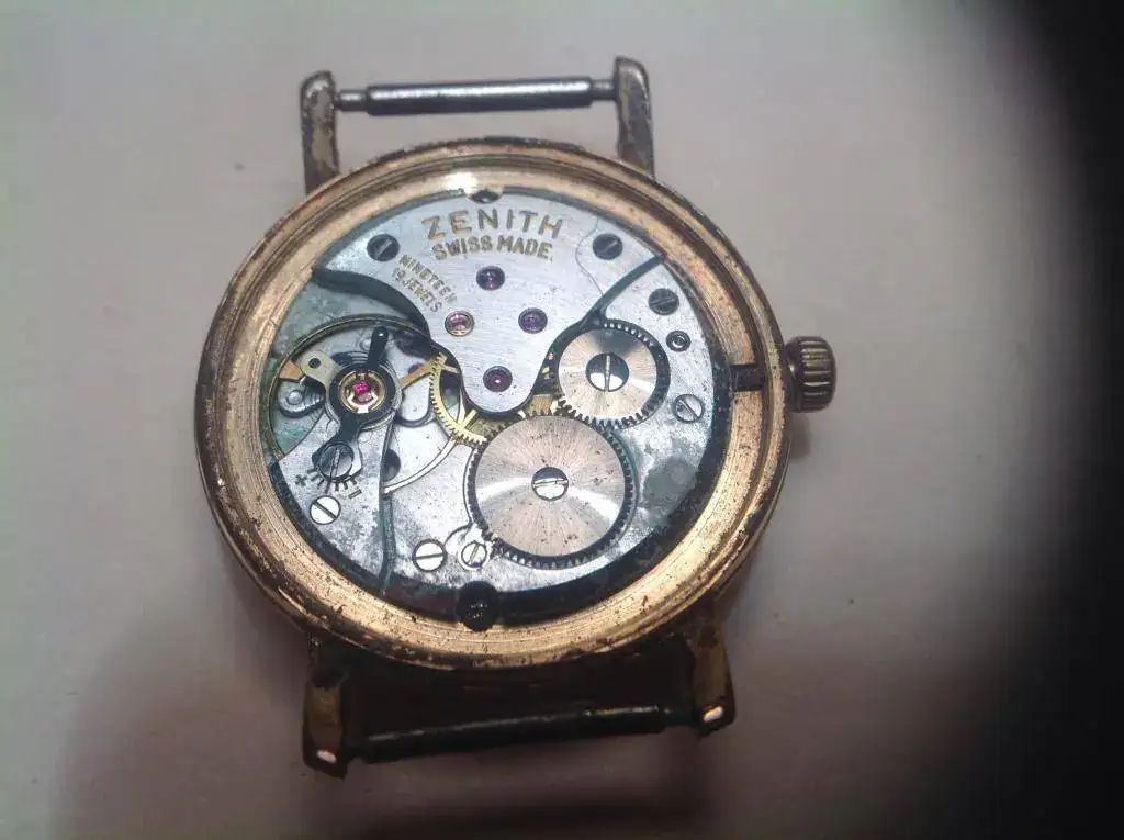

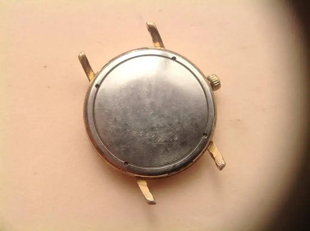

Finalmente una foto de la trasera, y aquí es donde os pido ayuda, tengo dudas de que la caja sea la suya, buscando por la red encontre un hilo del amigo Eucratides en el que muestra su Zenith, que comparte esfera, agujas caja y trasera.:.¿.corresponderá?:hmm: Vosotros diréis....pero la verdad es que gustarme me gusta un rato :D

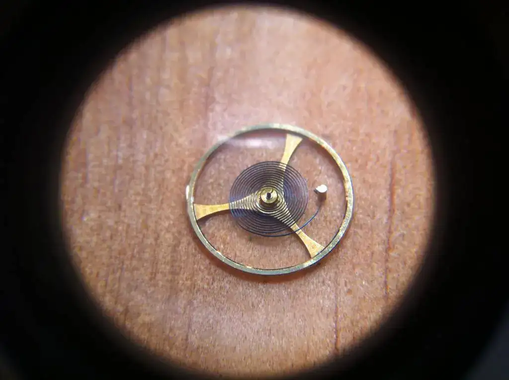

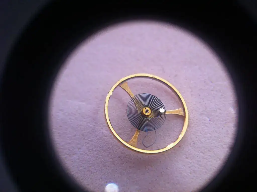

Te ha quedado un reloj precioso, muy buen trabajo ¿el espiral lo enderezaste o lo cambiaste?.
Enderezada, enderezada :yhoo::, sufriendo mucho. Esto va por rachas, ahora me ha tocado las espirales, hace unas semanas la de un Certina Jubilé que aún estaba pero que está....
Asi estaba....
Y asi he podido dejarla
Pero buscaré a ver si doy con la suya, no me gusta del todo como ha quedado, queda un poco girada respecto al volante, no se no se...de momento marcha bien...
