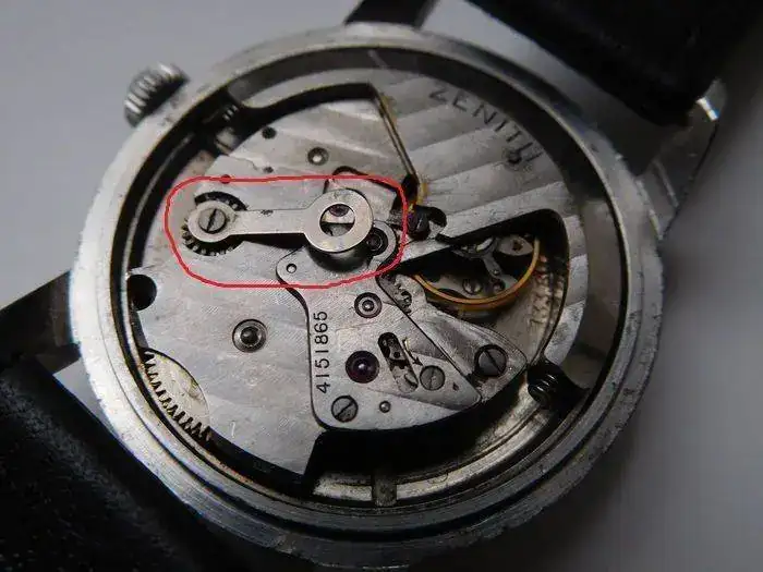

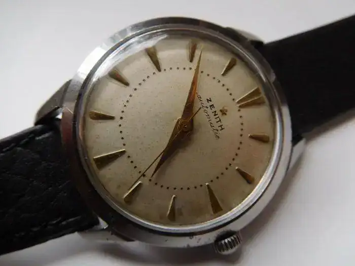

Buenos días amigos,
Me he tropezado con este reloj:
el cual tiene este calibre, que como se ve claramente a la derecha del volante pone que es un 133.8:

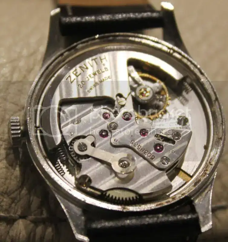

Pero el Dr Ranfft en su página http://www.ranfft.de/cgi-bin/bidfun-db.cgi?10&ranfft&&2uswk&Zenith_133_8 pone esta foto del calibre:
que como veis no es exactamente igual. ¿Alguien me puede decir qué es y para qué sirve la pieza que marco a continuación, y alguna teoría de por qué no está en la foto de Ranfft?
gracias por cualquier aportación.

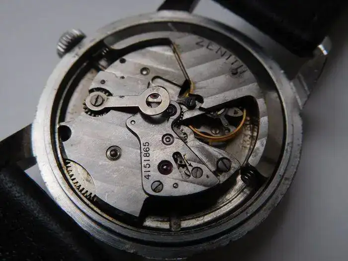

No sé, pero en este despiece lo llama "ressort d'emboitage", muelle de la caja ??

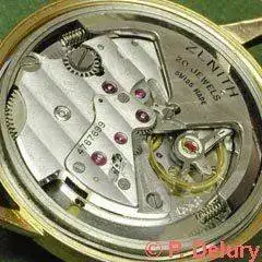

Este parece otra variante:
Hola Fugito,
Si no me equivoco, es una especie de muelle que presiona la tapa cuando está puesta y supongo que ayuda a mantener el calibre bien sujeto. Lo he visto en algún calibre más de Zenith. La imagen de Ranftt es de un calibre algo más reciente que el tuyo y ha podido evolucionar, si te fijas el martillo tampoco es idéntico al tuyo, pero por otra parte, es una pieza que solía desparecer de los relojes. Antares te ha puesto el despiece en el que aparece como "Ressort d'emboîtage" que traducido del francés seria algo así como "muelle de encajado" o "muelle de caja"
Saludos desde el norte:umbrella:
Hola Fugito,
Opino igual , :ok::
y citando al gran Golipo en un 133 que postee hace un tiempo
"Un detalle, esa palanca de tensión con un aro en el extremo,
ese aro debe coincidir con el arbol de barillet.
El agujero coincide exactamente."
https://relojes-especiales.com/foros/vintages/zenith-133-a-311284/
Un abrazo
Es decir, que el de la segunda foto está bien colocado y el de la primera no.
Buenas,
Esos resortes a veces tienen una pestaña lateral que encaja en una ranura,
en el puente. (como el que muestra antares)
Eso hace que su posición sea única e imposible de equivocarse a dónde va.
En el 1er reloj que nos muestra Alexis,
esta pestaña adicional no está (siendo original),
sin embargo, es normal que muchos vinieran sin esa pestaña,
y por lo tanto es frecuente que lo acomoden de forma incorrecta.
El tornillo de caja se usaba casi unicamente en las cajas de oro, en estos calibres.
Como en el ejemplo de Ranfft, una vez usado el tornillo,
el muelle de caja es innecesario.
Como sabemos ya en qué posición correcta van aquellos con pestaña,
ya también sabemos en qué posición deben ir los muelles que no la tienen.
Alvaro
