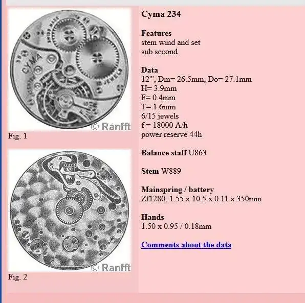

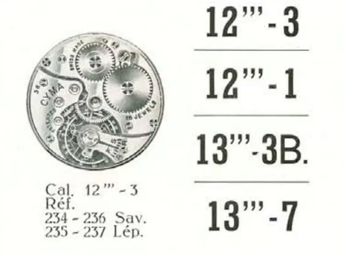

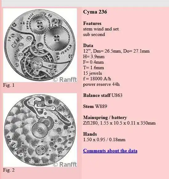

Buenas noches.
Me parece que estaba equivocado.
El 234 tiene de 6 a 15 rubies

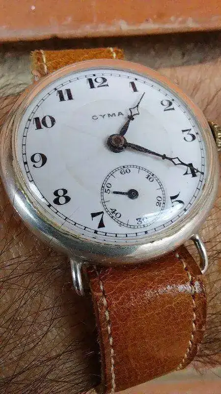

Después de desmontarlo y engrasarlo, limpiarlo con papel aluminio, bicarbonato y agua caliente, de ponerle una correa para asas fijas y de llevarlo 2 días en la muñeca, ya puedo enseñarlo.
El segundero no es suyo. He buscado una aguja para el 234/444 y solo he encontrado esta, que creo que es corta. Al no tener el original no sé ni cómo es. Bueno, ya aparecerá. Y si no tampoco pasa nada, el reloj es muy bonito.

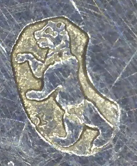

Viéndolo así, con esa esfera de esmalte, parecería un reloj de bolsillo adaptado a pulsera, más aún teniendo la caja de plata, más de orfebre que de relojero. Pero esta lleva lleva un punzón del oso suizo con la 'I' de St. Imiers, y corresponde -quizá- a un cajista de relojes.

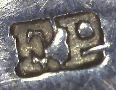

También lleva este punzón, que no he localizado su significado.
Pero, que yo sepa, este movimiento (234) no era de bolsillo. Cuento estas cosas porque me gusta ponerle muchos apellidos a los relojes viejos que sobreviven trabajando tras casi 100 años. Es un pequeño homenaje.

Menudo bombonazo. Tienes un pedazo de historia en la muñeca, felicidades.
De los punzones nada puedo aportar, y del ajuste del reloj, 240 para un reloj centenario, un logro.
Un reloj de disfrutar y conservar.
