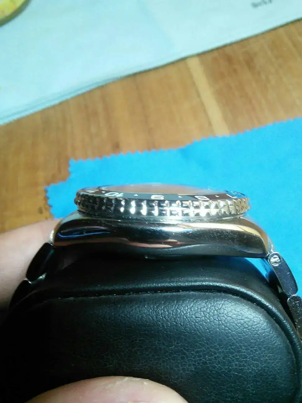

Daniel, es importante que sepas lo siguiente, si vas a poner un bisel plano metálico que el cristal abombado sea de 4 mm. si vas a poner un bisel cerámico que están curvados hacia arriba tienes que buscar un cristal de 5mm. Porque si pones un cristal de 4 milímetros con un bisel cerámico te va a quedar un hueco del copón. Lo digo por experiencia. Tengo un par de cristales por aquí que compré en su día y que no van....
Pero los inserts de lcbi son cerámicos y planos.
Pues si es plano 4mm es suficiente, pero de todas maneras no iría mal que les preguntarás antes de comprarlo...
Les pregunté y me dijo q era plano. El tuyo es inclinado?
Sí.
Sí. Al ser las pegatinas de 3M caras y tardan mucho en llegar he utilizado celo del que pega por los dos lados. He cortado trocitos y con unas pinzas los he colocado dentro del bisel...

Pero como?? Lo quitas con una navaja y lo pegas con superglu?
Así es, con cuidado lo quitas con una navaja y en vez de utilizar cinta 3M yo recomiendo utilizar un super glue con mucho cuidado para que no se desborde y manche el bisel

Buenas, una pregunta desde el total desconocimiento, al cambiar vosotros el cristal por el zafiro:
¿Qué tal la estanqueidad del reloj?
Doy por hecho que en servicio oficial, si lo hacen, se irá de precio porque habrá que pagar zafiro seiko, ¿no?.
Y si el cambio lo hace tu relojero del barrio, supongo que tampoco garantiza la estanqueidad, ¿no?.
Un saludo!.
Un saludo!.
Yo también estoy en eso. Imagino que si lo haces encajar bien con la prensa, e el anillo del cristal queda también bien puesto no tendría que haber problema.
Un saludo!.
Yo he modificado yo mismo mis dos SKX y no les he hecho prueba de estanqueidad. Tampoco pienso bucear con ellos.
Ya, yo tampoco meto mi Diver ni en la ducha (Sportura Kinetic 200m), la cosa es que estoy pensando en hacerme con un SKX o bien con el bisel pepsi o bien con la esfera naranja para llevarlo a la playa y mojarlo de verdad, pero soy un desastre con los cristales (Hardlex, endurecidos, dommed o lo que sea), siempre les hago arañazos y sufro!
En los dos Seiko tengo zafiro: el diver va camino de los cuatro años y cero arañazos, el otro es un Prospex Solar que lleva conmigo unos meses y también tiene el zafiro impoluto, si cualquiera de los dos hubiera llevado hardlex, estarían muy marcados...
De ahí que si me pillo el SKX quiera hacer la modificación a zafiro, pero con garantía de que no me va a entrar agua (no buceando, pero si nadando con él).
No controlo mucho, de hecho ni si quiera sabía que se podía cambiar también el bisel, los que he visto en este hilo quedan espectaculares...
Yo sí que me meto en la ducha con ellos sin problema. Para que entre agua en la ducha tienes que realmente joder alguna de las juntas. Teniendo un poco de cuidado esto no pasa.
