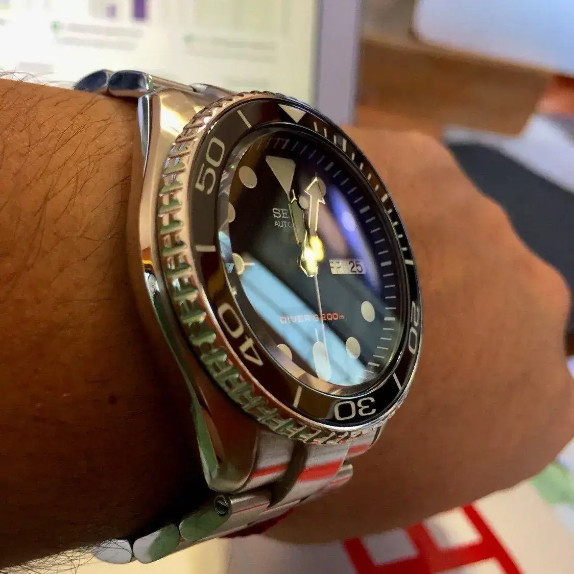

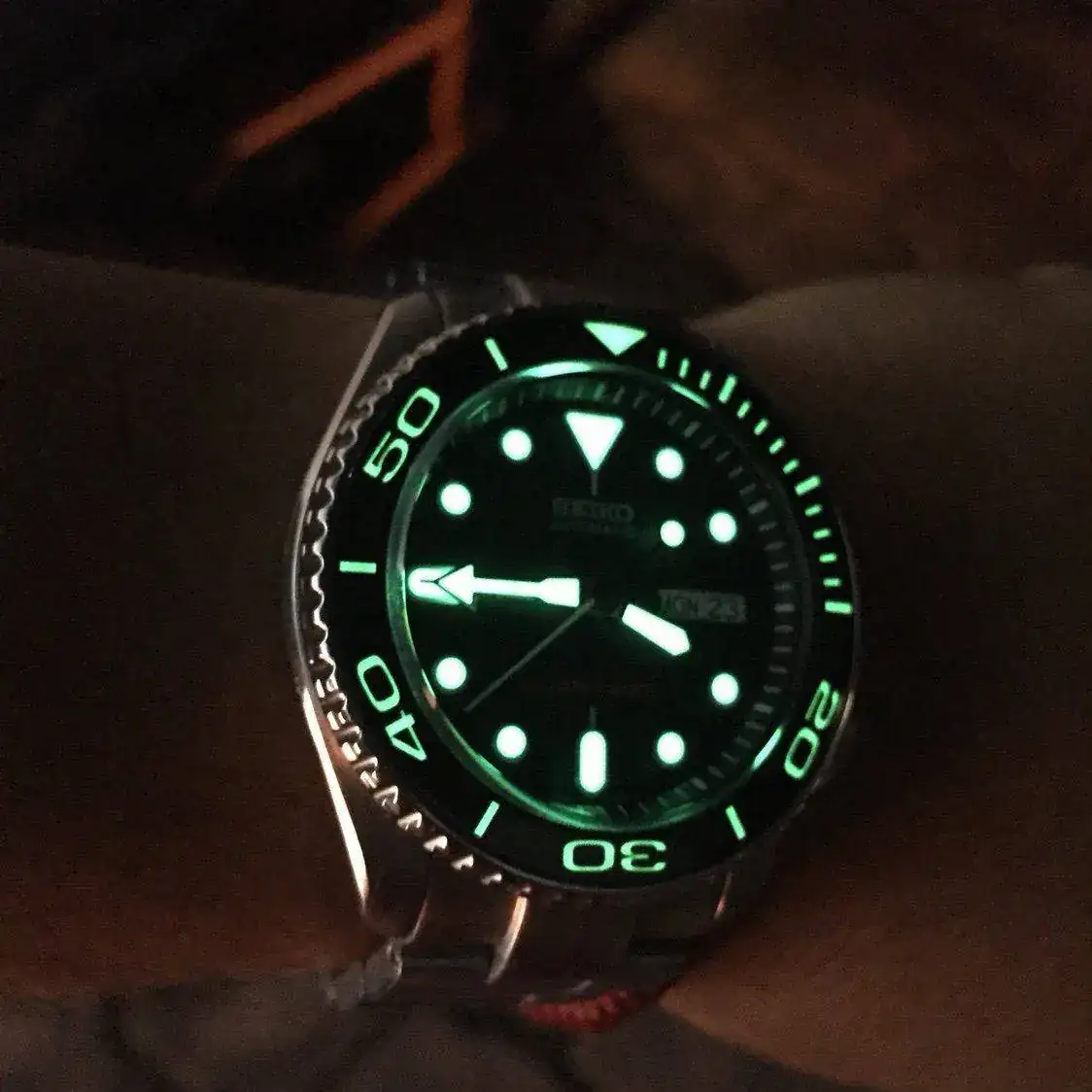

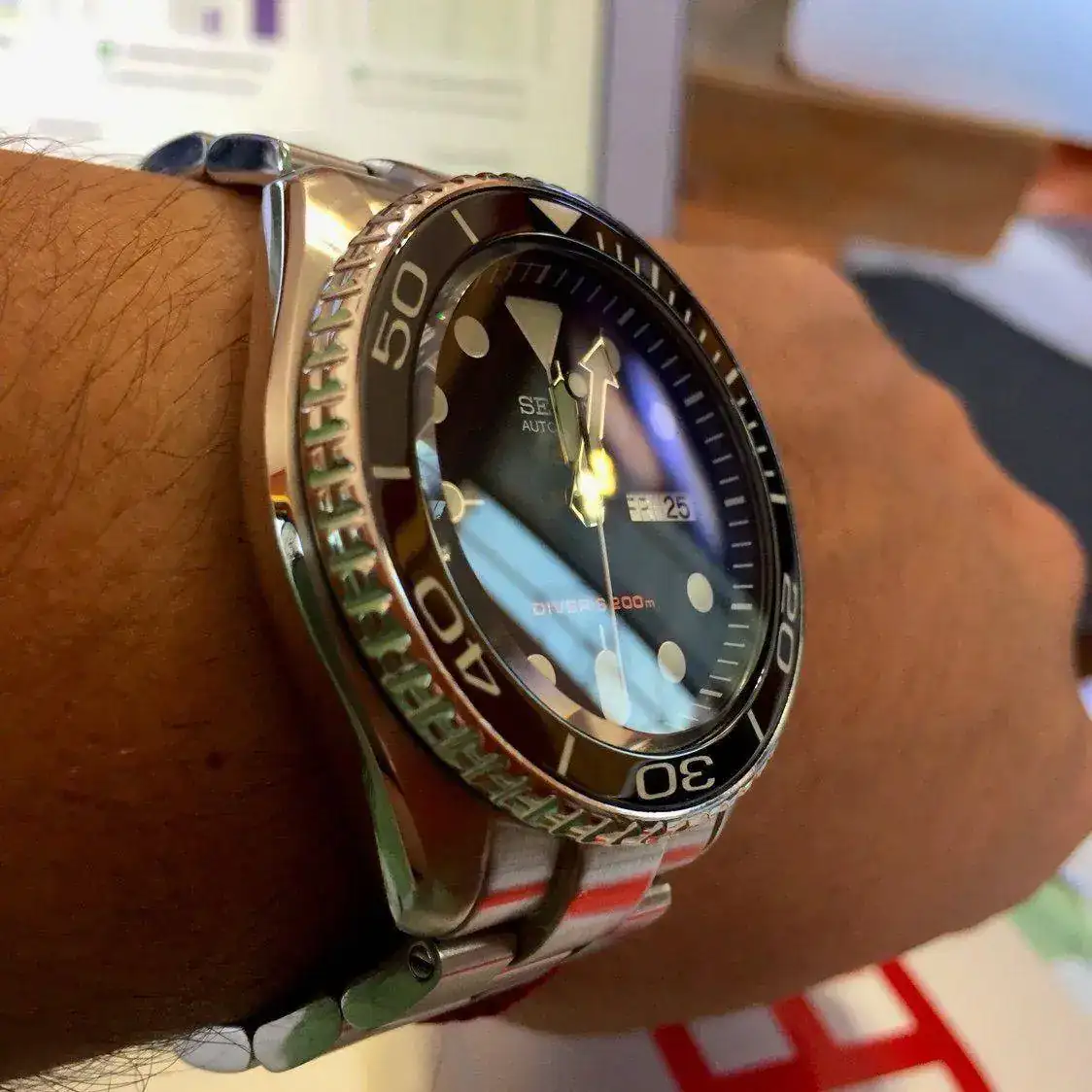

Ahí te van fotos del mío. Es un SKX007
Le puse: Insert cerámico con Lume, SuperOyster de StrapCode y Zafiro cóncavo.
Te puedo decir que sientes que es otro reloj (mejora mucho)

Madre mía! Donde se consigue un bisel así???
En lcbistore.com te la súper recomiendo!
Además puedes hacer la modificación tú mismo. Se la hice en cuestión de 20 min

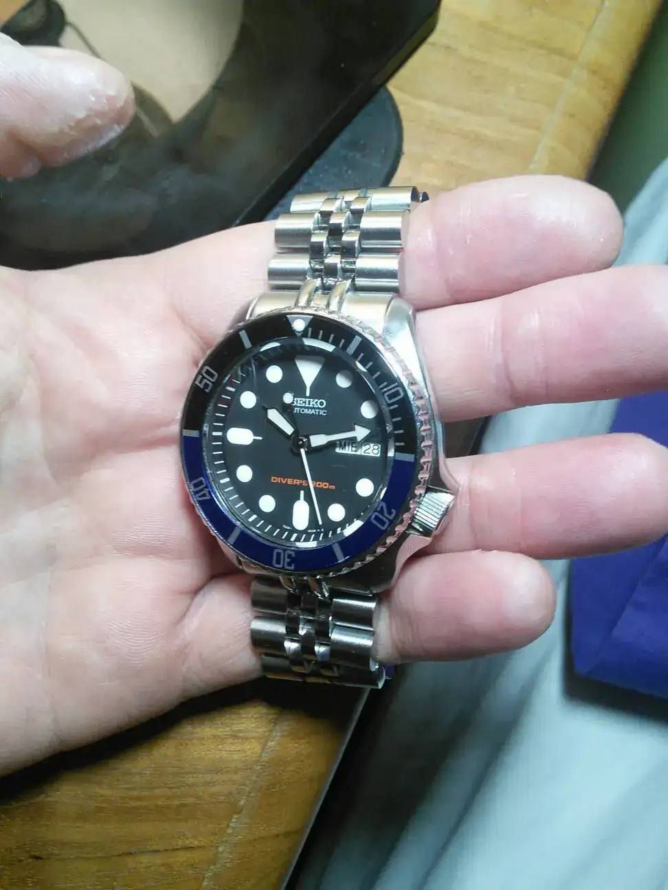

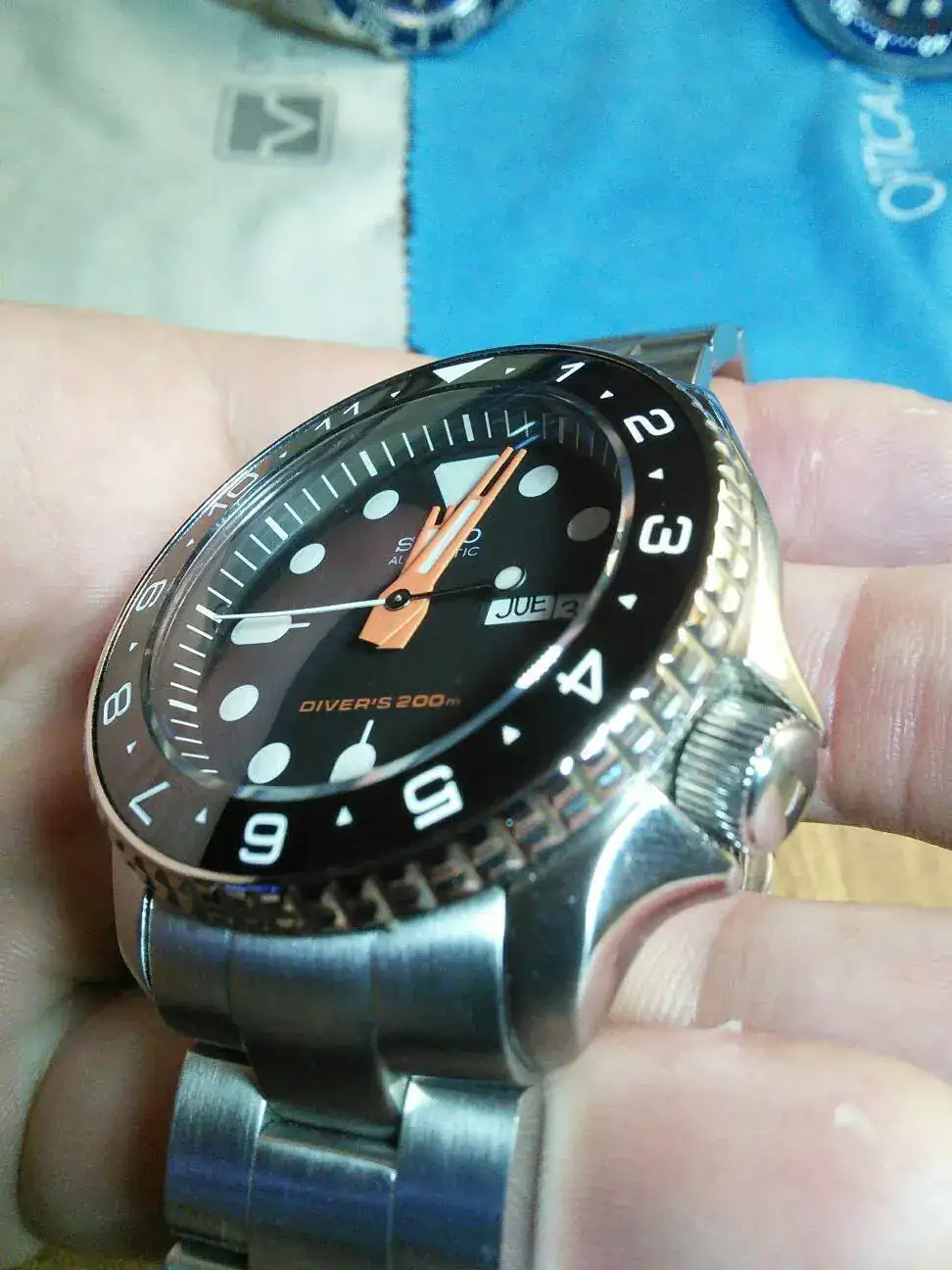

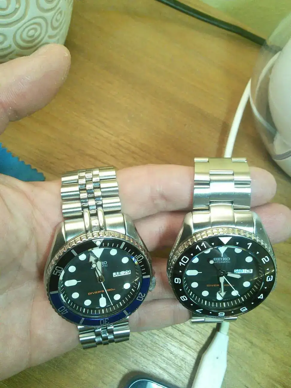

Yo tengo dos con el double dome y te lo recomiendo. Le dan otro aire al reloj. Y si además lo combinas con un bisel cerámico es ya la ostia....

Ya me parecía cuando lo vi de primera que era distinto al mio, este es un 007 Premium! Que bien le queda ese bisel tan luminoso!
