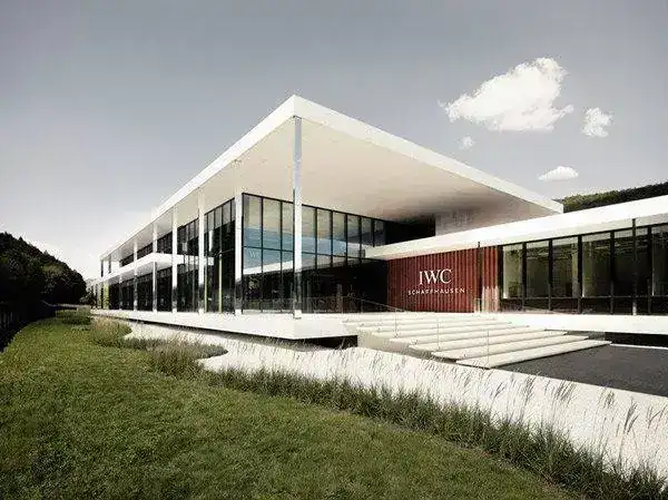

En el nuevo Manufakturzentrum de IWC Schaffhausen se combina la tradición relojera suiza con las técnicas de fabricación y las tecnologías más avanzadas. Los centros de fresado y torneado de última generación proporcionan una calidad y precisión máximas durante la fabricación de las piezas del movimiento y las cajas. Por su parte, el montaje de los movimientos de manufactura requiere un trabajo manual sumamente minucioso. El corazón mecánico del reloj no comienza a latir hasta que interviene la experta mano del relojero.
21 meses han sido suficientes para erigir el nuevo Manufakturzentrum de IWC Schaffhausen a las afueras de la ciudad suiza. A medida que nos aproximamos, se manifiesta claramente que la firma relojera también ha querido celebrar su 150 aniversario con un hito arquitectónico. Los paneles de cristal con perfiles negros contrastan en los aleros salientes en blanco del edificio.
En el Manufakturzentrum, IWC reúne en un mismo emplazamiento la fabricación de piezas de movimientos, movimientos de manufactura y cajas: todo un hito en la historia de la empresa. Andreas Voll, director de operaciones de IWC Schaffhausen, considera que de este modo se alcanza un deseo muy anhelado.
