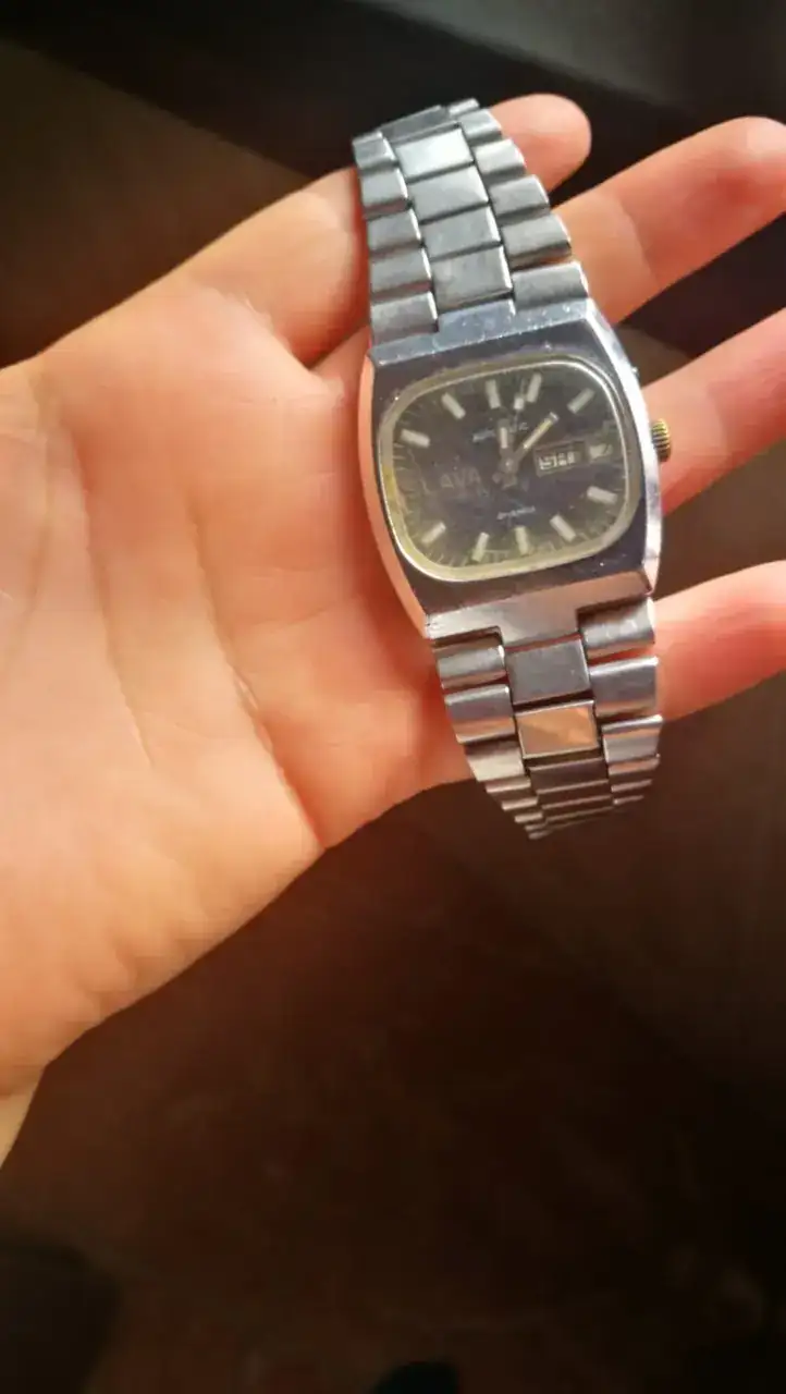

Todo bien, hasta que mi mujer me mandó acto seguido un desalentador mensaje..."- Se ve que tienes trabajo"...riendose y acto seguido, las fotos...
Ella lo vió como un truño lleno de porqueria, pero yo no lo ví tan mal, la verdad. Algo con potencial
Cuando llegué a casa, me sorprendió el estado general, tenia mierda como nunca había visto, sobre todo en el brazalete, un asco, el cristal hecho un cristo, y observé el dial algo tocado, con perdida de color en la parte inferior, pero nada preocupante. Filtración de agua o humedad seguro, porque por lo que se ve, los cristales, no eran el punto fuerte de estos tank.

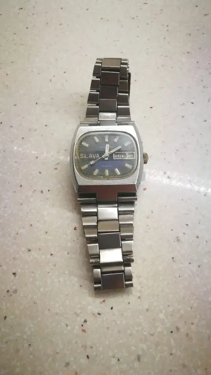

Pasada la euforia, empiezo el tratamiento cosmético por la tarde.
- Brazalete, muy bien, aunque cepillo los laterales y tengo pendiente llegar el capecod para dar algo de brillo al interior y que se vea mejor.
-Cierre, no cerraba
, parecía que le pasó un tanque por encima. Las chapas estaban torcidas. Pero fácil solución, con la misma mano las moldeo, y ajusto el cierre con un alicate y a rodar, ya cierra perfectamente
-Cristal, un asco. Retiro movimiento, limpio y lubrico tija, y desmonto el cristal, que salió sin mucho esfuerzo ya que estaba despegado y solo aguantaba a presión.
Retiro pegamento setentero, la roña, limpio caja, primer pulido por ambos lados, aplico pegamento transparente y de vuelta a su sitio
La caja tiene toques, lógico, pero no esta pelada, solo la corona, peor ni me preocupa.
La marcha del reloj, endiabladamente exacta para no estar revisado, 30 segundos de adelanto en 29 horas desde ayer a eso de las 16:00. Llegó andando, lo cual es señal de que carga bien y su doble barrilete esta perfecto. La fecha también va correcta

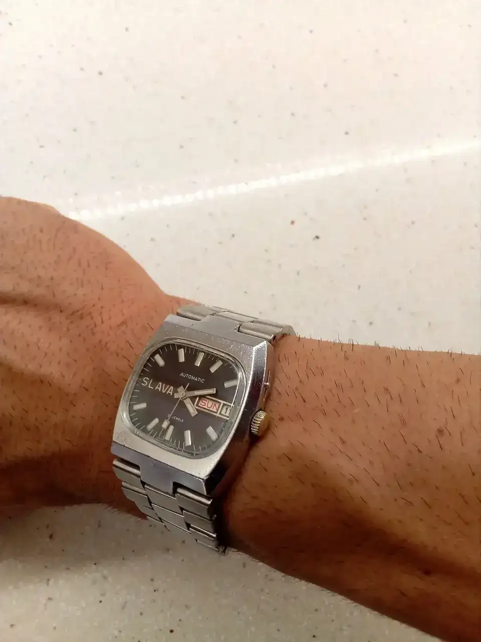

Y unas fotos ya en condiciones...a falta de otro pulidito al cristal, y el repaso de pulido al brazalete
Gracias por mirar camaradas!
