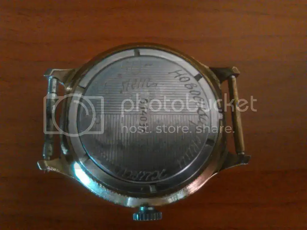

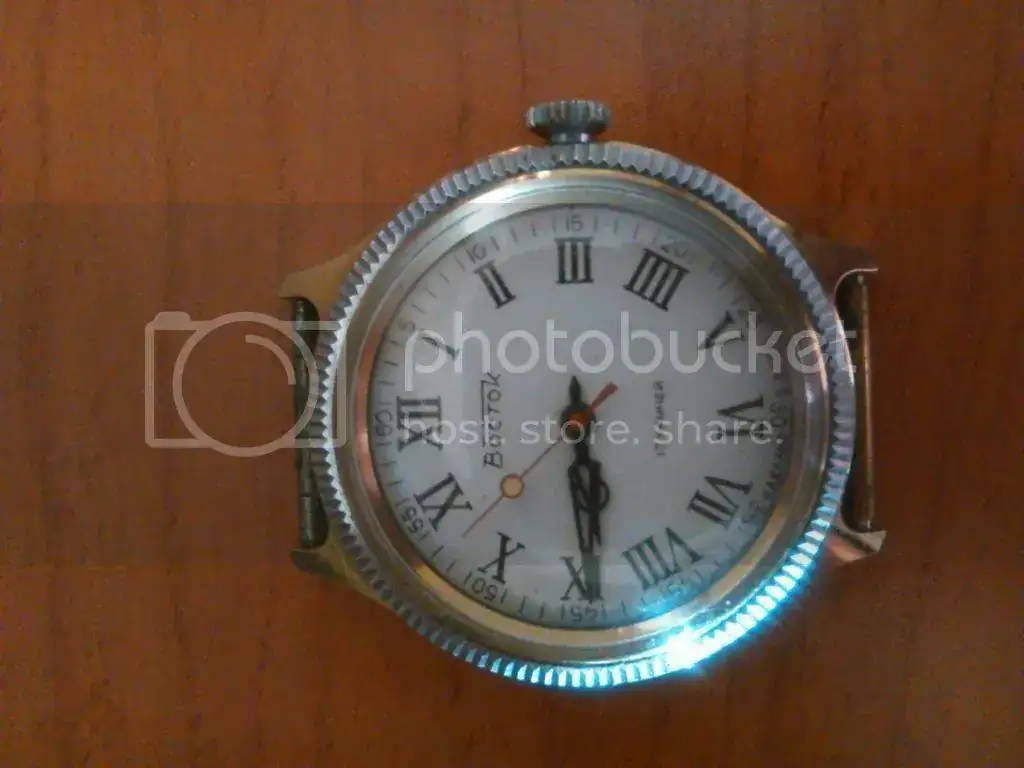

Pues que acabo de comprar éste Wostok en la bahía y ahora dudo al ver el calibre si es el original. En el anuncio dice que sí, pero al ver en Ranfft la foto del Calibre 2214, que parece que pone en la foto del anuncio, no me cuadra con la foto del anuncio.. me dáis por favor vuestra opinión?

Pues yo que no entiendo mucho, diria que son iguales.

A mi el movimiento me parece original, y creo que se dial lo he visto en algun vostok tambien...
Ambos me parecen totalmente originales.

Gracias por vuestras rápidas respuestas, pero por ejemplo en el de Ranfft veo la "B" de Bostock grabada en la pletina, y ayunas diferencias menores que me hacían dudar..
Yo lo veo todo correcto tambien:), es auténtico aunque tengan diferencias con el mismo calibre de otros años.

Como te han dicho los demás, es 100% auténtico. La diferencia de acabados respecto a la foto del doctor Ranfft es normal. Esas terminaciones "pseudo-decoradas", con estrellas en la tapa del barrilete y con los puentes biselados corresponde en su mayoría a calibres fabricados en los cincuenta y sesenta. En los relojes de los setenta y ya en los ochenta se dejaron de adornos. En esos años la producción de muchas fábricas aumentó y prescindieron de esos refinamientos, pero el funcionamiento es el mismo.

Yo lo veo correcto, es un 2214 aunque no tan bonito como el de ranfft. Enhorabuena!
Pues hoy lo estreno y es muy bonito!
