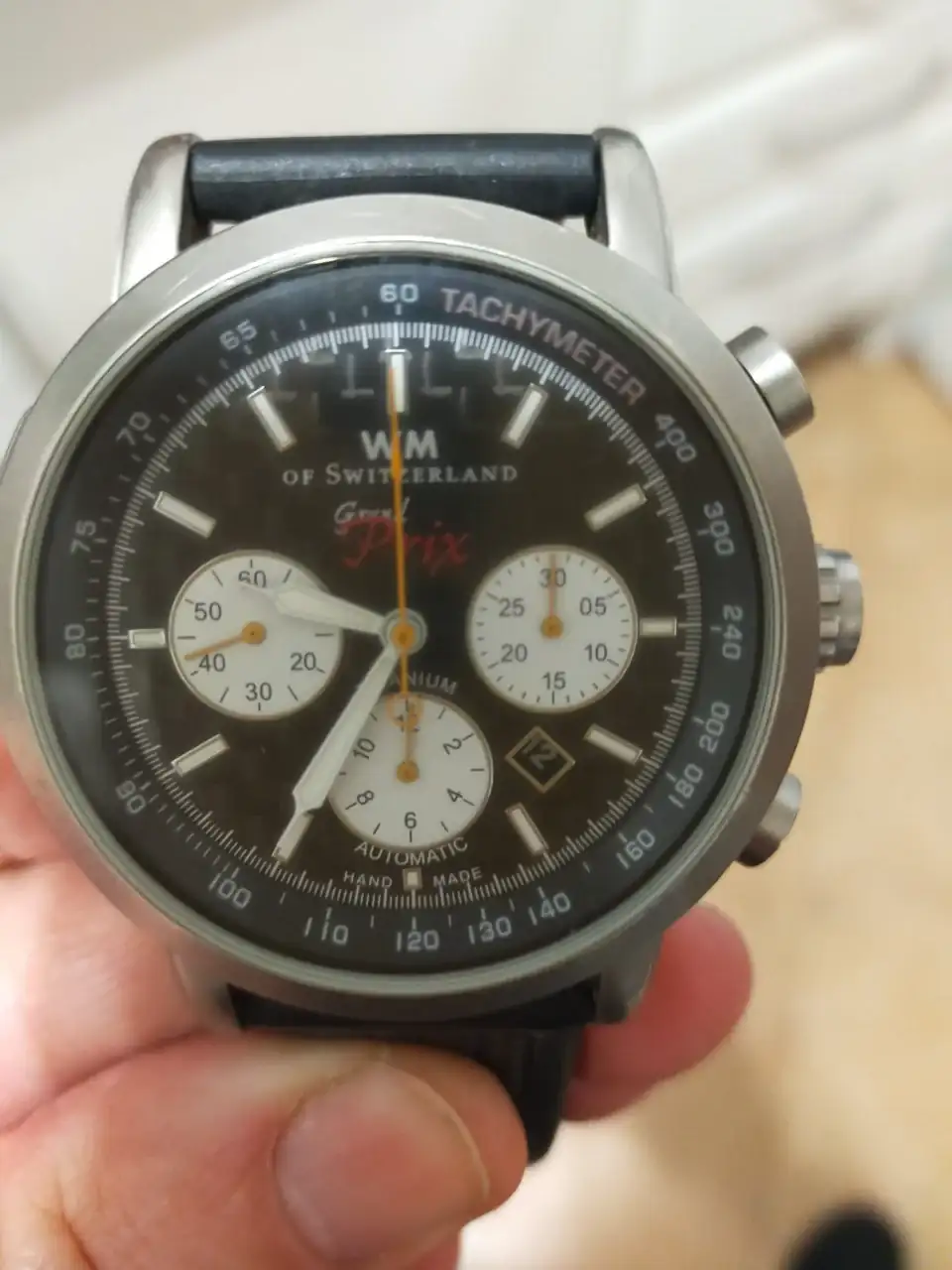

Hola. Alguien conoce las características de este reloj? Lo tengo desde hace tiempo y sé poco de él, incluso en la página web de Wm of Switzerland no aportan casi ningún detalle. Sabéis qué calibre tiene, reserva de marcha, diámetro de la caja...? Gracias.

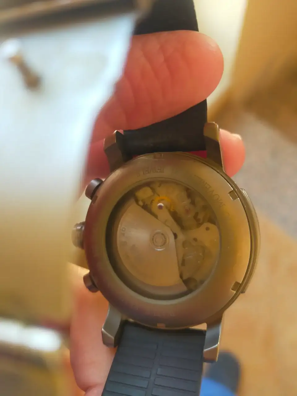

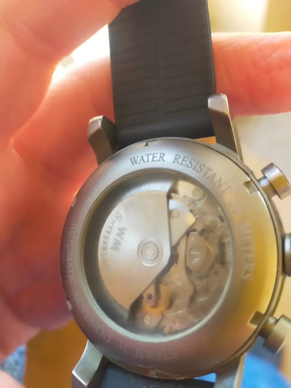

Fotos al calibre y a la tapa de la caja, nos ayudarían.
Cierto; alguna foto más sería de agradecer

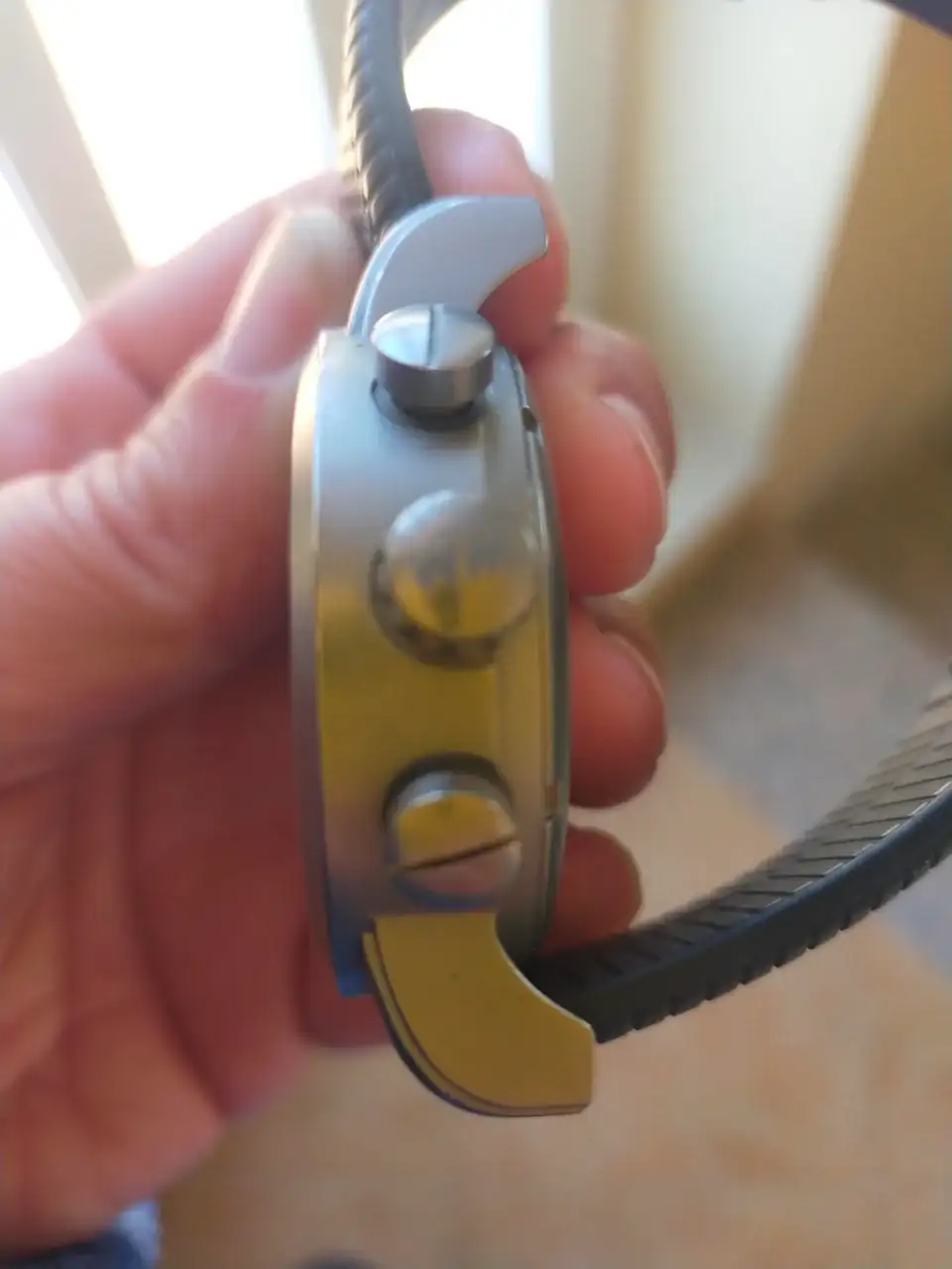

Basándome en la posición de las subesferas y la fecha, yo diría que es un ETA 2894-2. Pero si mandas foto del canto del reloj te lo confirmamos 😆
Reserva de marcha 42h, 28800 bph de frecuencia, crono modular basado en el 2892-A2
ETA caliber 2894-2
ETA caliber 2894-2
Pues no, es un Valjoux 7753, reserva de marcha 48h
