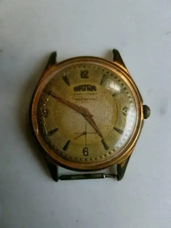

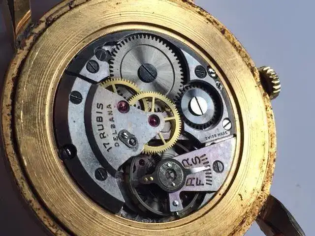

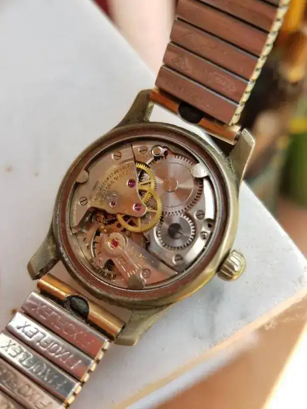

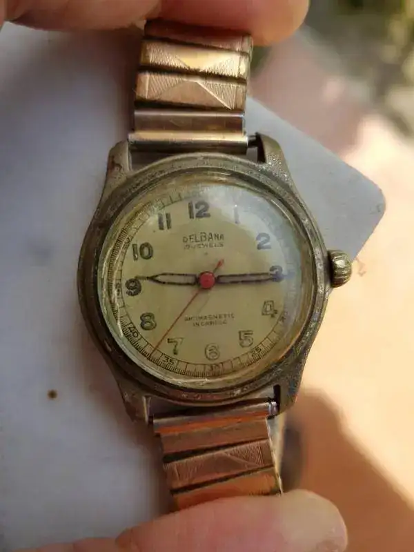

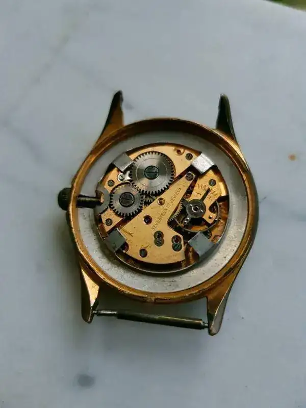

Buenos a todos. Les muestro dos relojes muy humildes en la época pero con mucho valor sentimental para mi y que me gustaría arreglar. Si alguno puede contarme algo sobre esas marcas y recomendarme que tipo de correas les pueden quedar mejor se los agradeceré mucho.
Medi los diametros y el Watra tiene 37mm y el Delbana 32mm . Saludos

Parecen montados en estados unidos,por las tapas traseras muy similares a las de los benrus,bulova,etc..del ana tuve hace tiempo un triple calendario,no era manufactura ,ni creo que las tuviera ,montaban calibres de otros ,ebauchessss ya sabes
Buen día Charly; el Watra es un calibre Femga 500. el otro me confunde un poco. Mañana vo a revisar los libros porque hoy es 1 de mayo y no trabajamos y es feriado - por ser el día del trabajo.

Gracias Luis, justamente estos relojes los traje y eran de familiares míos en Argentina. Intentaré que me los hagan funcionar aquí para tenerlos vivos. Saludos

WATRA no es una marca registrada. Don Luís nos ha indicado el calibre.

DELBANA si esta registrada.
DelbanaDelbana Watch Co.Kleinuhren, Chronographen; Grenchen, Schweiz; registriert am 16.1.1948

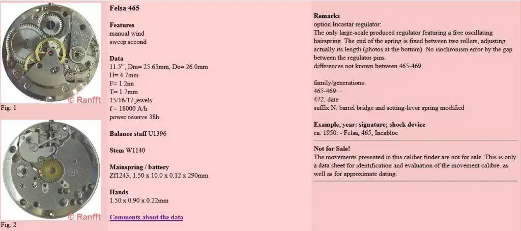

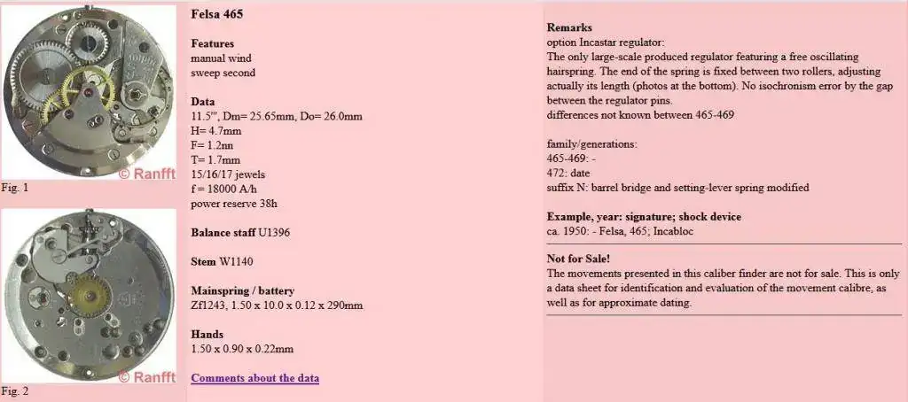

Luis, MAESTRO, será este:
[TABLE="width: 100%"]
[TR="bgcolor: #F8C8C8"]
[TD="width: 250"]
Fig. 1
Fig. 2
Fig. 3
Fig. 4
[/TD]
[TD="bgcolor: #FFD2D2"][SIZE=+1]Felsa 465[/SIZE]
Features
manual wind
sweep second
Data
11.5''', Dm= 25.65mm, Do= 26.0mm
H= 4.7mm
F= 1.2nn
T= 1.7mm
15/16/17 jewels
f = 18000 A/h
power reserve 38h
Balance staff U1396
Stem W1140
Mainspring / battery
Zf1243, 1.50 x 10.0 x 0.12 x 290mm
Hands
1.50 x 0.90 x 0.22mm
Comments about the data[/TD]
[TD="width: 40%"]
Remarks
option Incastar regulator:
The only large-scale produced regulator featuring a free oscillating hairspring. The end of the spring is fixed between two rollers, adjusting actually its length (photos at the bottom). No isochronism error by the gap between the regulator pins.
differences not known between 465-469
family/generations:
465-469: -
472: date
suffix N: barrel bridge and setting-lever spring modified
Example, year: signature; shock device
ca. 1950: - Felsa, 465; Incabloc[/TD]
[/TR]
[/TABLE]

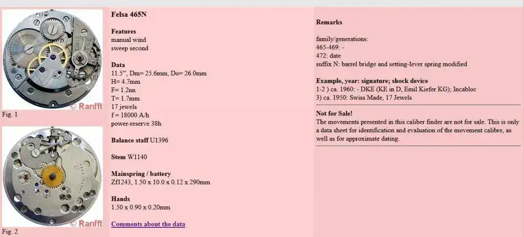

El segundo calibre es un Felsa 465
Vaya, edito ya que, el maestro Ces se me adelantó....

Muchas gracias cesccat. Hoy voy a ver al relojero y hablaré con el teniendo esta info. Espero se puedan arreglar, sólo quiero que funcionen y ponerles una correa. Saludos
Malas noticias con el Watra. Tiene el eje de volante roto y los dos relojeros aquí en Ferrol no lo arreglan
