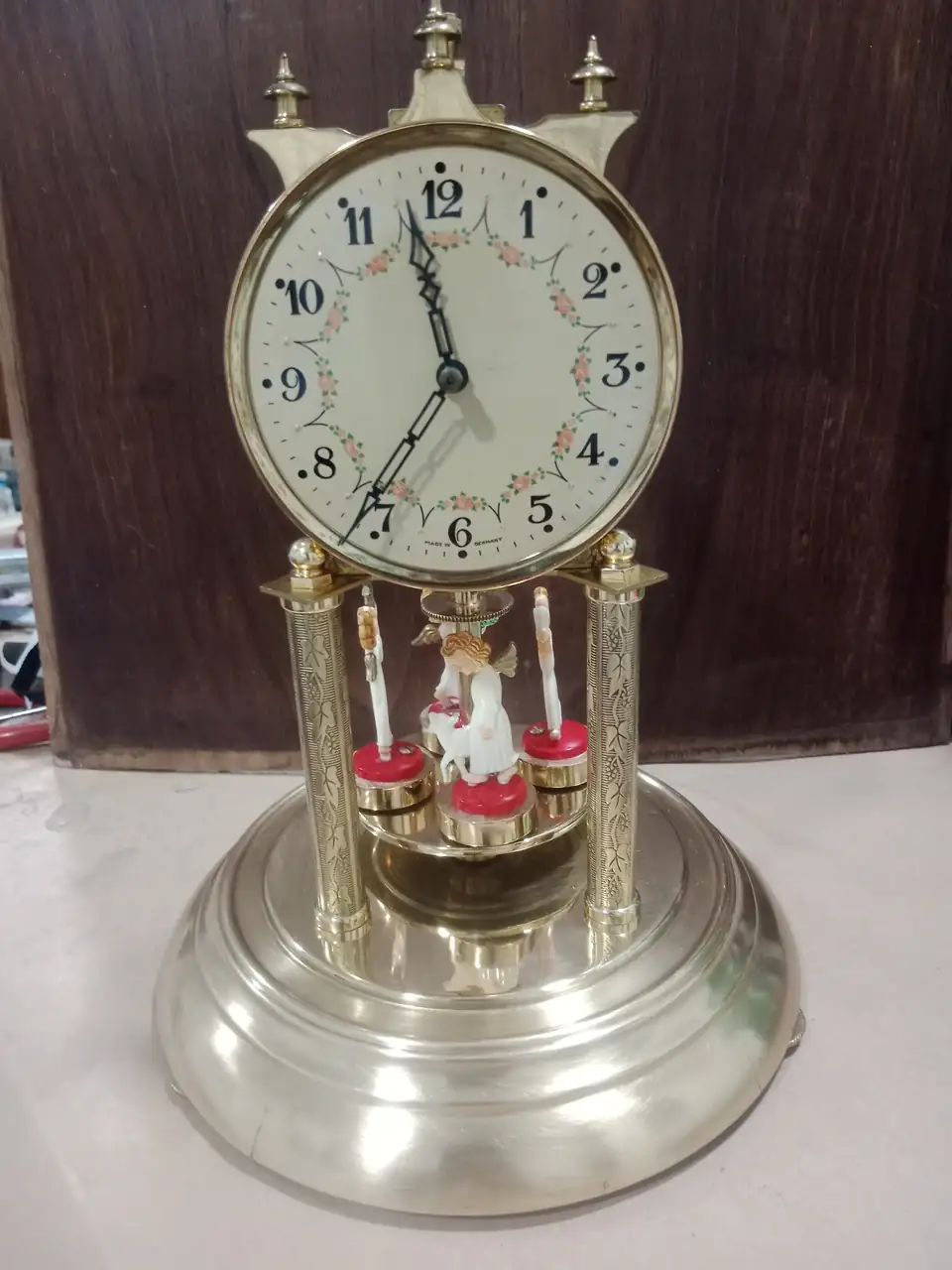

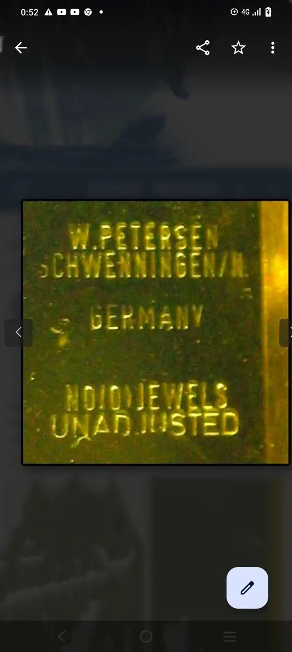

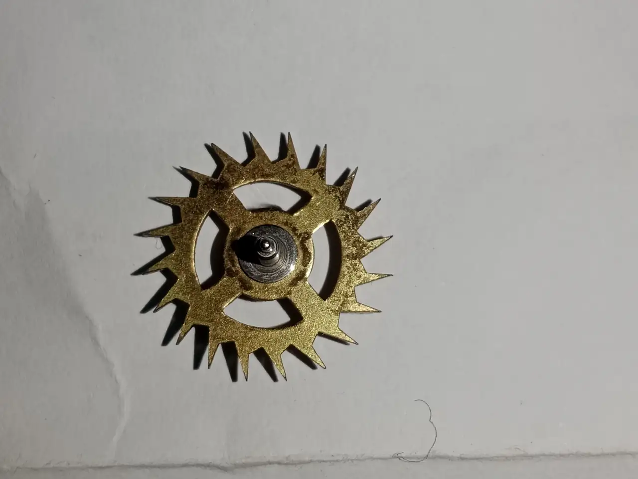

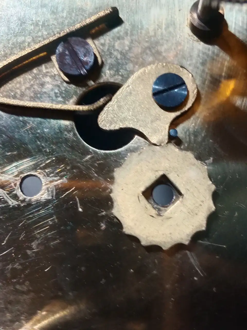

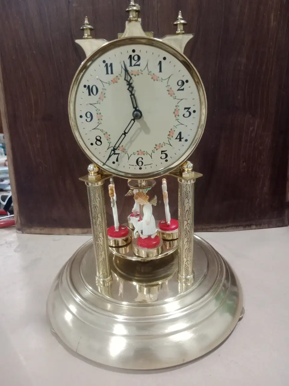

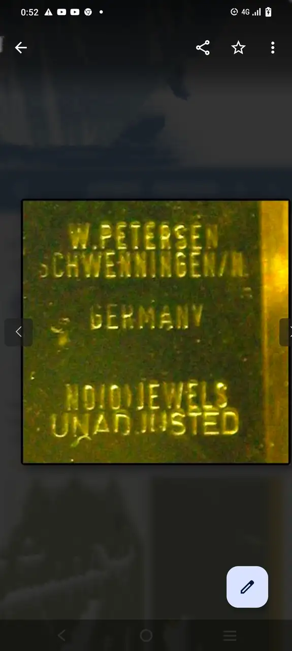

Otro más para la colección, este según la Biblia,,, 4 Figurine Péndulum Use 0033" (0,84mm) Units 18B - 18C es curioso que una marca que se esmero en fabricar estos relojes que tienen cosas diferentes a todos los que conozco, desde el trinquete de cúspides, la ventana frontal de ajuste del áncora, y sobre todo la geometría del escape que está realmente bien estudiado y realiza dos empujes realmente efectivos, tanto que el péndulo gira casi por completo solo 40 grados evita la vuelta completa, muchos detalles lo hacen diferente, incluso la sujeción de la esfera es con un clip ranurado que facilita mucho su desmontaje y montaje, pues Petersen duro muy poco y se cerró sobre los años 50 siendo su producción escasa y no se ven mucho estos, conozco otro modelo con figuras de Gnomos el mio es de anjelitos, pues os dejo con algunas fotos y el video de restauración y funcionamiento no dejar de ver el escape que se aprecia fuerte y robusto con una rueda de escape de paletas muy afiladas,,,

Otro más para la colección, este según la Biblia,,, 4 Figurine Péndulum Use 0033" (0,84mm) Units 18B - 18C es curioso que una marca que se esmero en fabricar estos relojes que tienen cosas diferentes a todos los que conozco, desde el trinquete de cúspides, la ventana frontal de ajuste del áncora, y sobre todo la geometría del escape que está realmente bien estudiado y realiza dos empujes realmente efectivos, tanto que el péndulo gira casi por completo solo 40 grados evita la vuelta completa, muchos detalles lo hacen diferente, incluso la sujeción de la esfera es con un clip ranurado que facilita mucho su desmontaje y montaje, pues Petersen duro muy poco y se cerró sobre los años 50 siendo su producción escasa y no se ven mucho estos, conozco otro modelo con figuras de Gnomos el mio es de anjelitos, pues os dejo con algunas fotos y el video de restauración y funcionamiento no dejar de ver el escape que se aprecia fuerte y robusto con una rueda de escape de paletas muy afiladas,,,Ver el archivos adjunto 2924242Ver el archivos adjunto 2924243Ver el archivos adjunto 2924244
Ver el archivos adjunto 2924245
Muy bueno. Menudo trabajo que te has tomado para explicarnos todo el sistema.
Muchas gracias.
