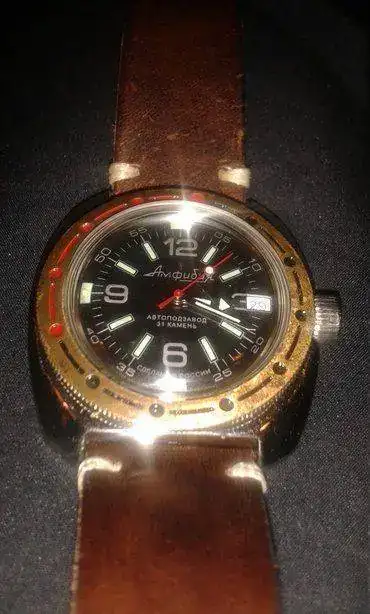

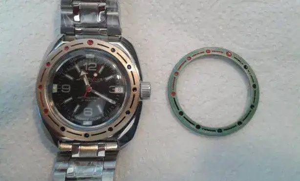

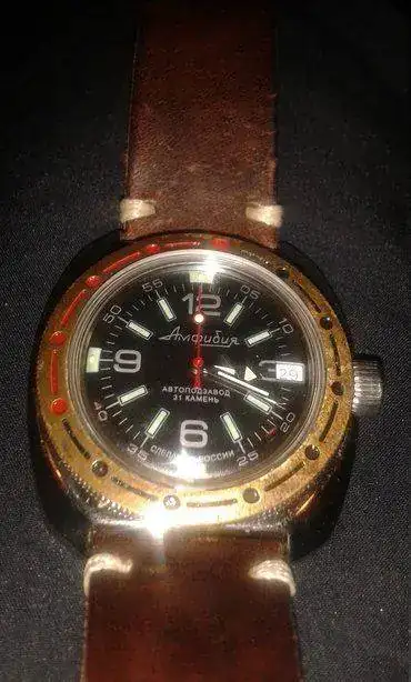

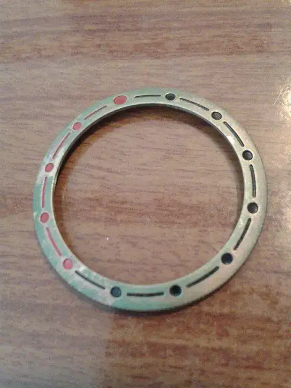

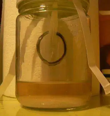

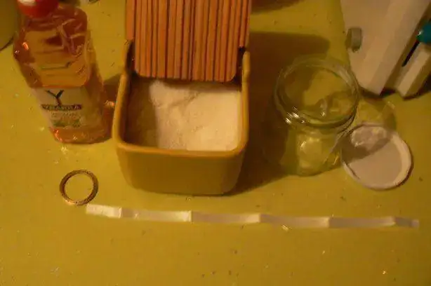

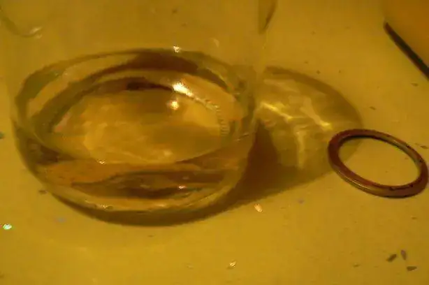

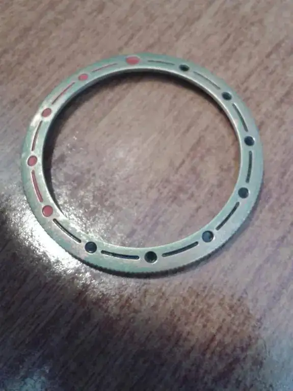

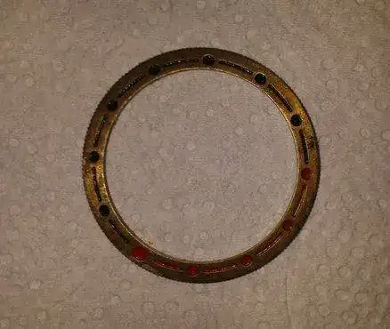

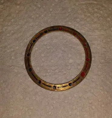

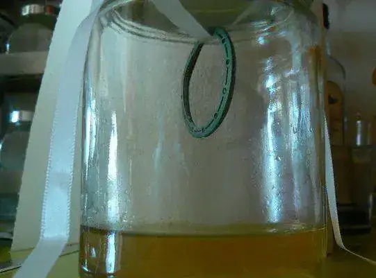

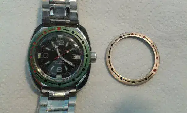

La primera vez que sometí al bisel a la oxidación lo hice con vinagre de manzana y quedo un oxido más del color del latón, marroncete. Luego quise volver a somerterlo otra vez y como se me había acaba el de manzana lo hice con vinagre de vino y salió un oxido verdoso jejejeje

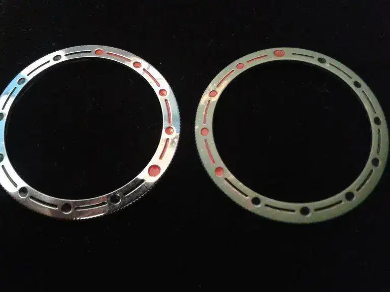

Pensé (y así lo comenté) que era debido a la diferencia del vinagre, y no es así. Ayer volví a someter al mismo bisel a vinagre de manzana para intentar conseguir una oxidación marrón un poco más oscura y volvió a salir verde. Lo que me lleva a una conclusión que no se si será fiable. La primera oxidación a la que se somete el metal es diferente a las que se puedan producir después. Pero repito que esto es solo una elucubración mía, nada más.

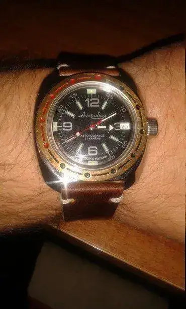

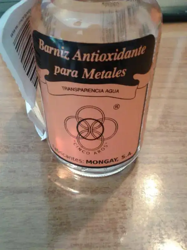

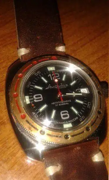

Lo que he hecho ahora ha sido dejar un bisel con el oxido verde y el otro con el latón visto y a los dos les he dado con un barniz protector contra el oxido que ala vez sirve para barnizar metales oxidados y que no vayan a más.
Este barniz amarillea un poco, pero poco y le da un ligerísimo toque satinado que le queda muy bien.

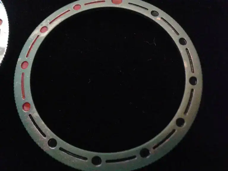

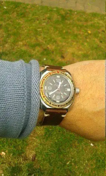

Las últimas tres fotos son del resultado final, y a no ser que se me cruce el cable, es como van a quedar par cuando lleguen las correas.
Una fotillos del cocinado del bisel ;-)

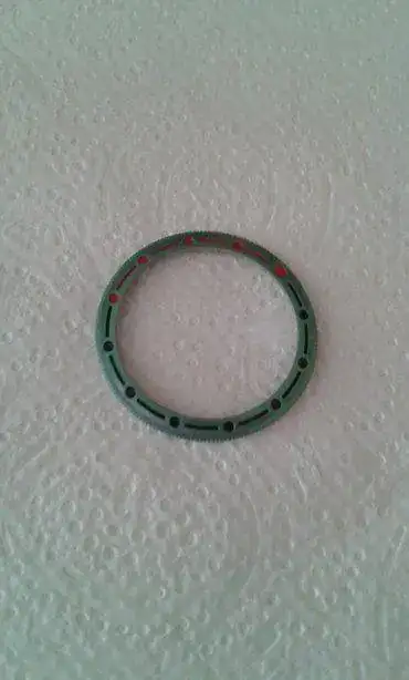

La siguiente ya es después de las 14 horas sometido a los vapores del vinagre de vino con sal. Fijaros lo verdoso que se ha puesto. La última foto es la del barniz (menos de 3 euros en la tienda de pinturas)

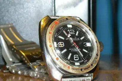

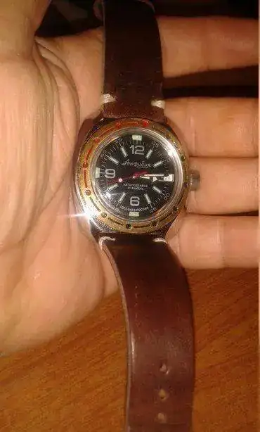

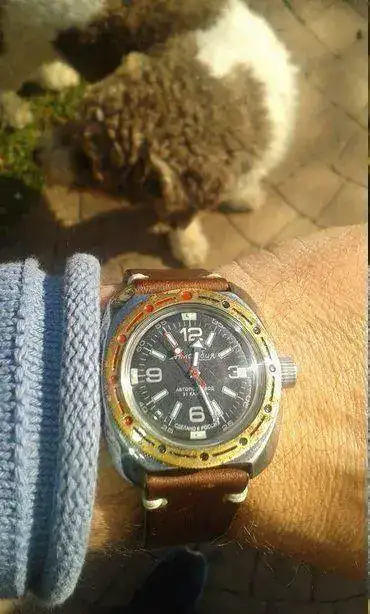

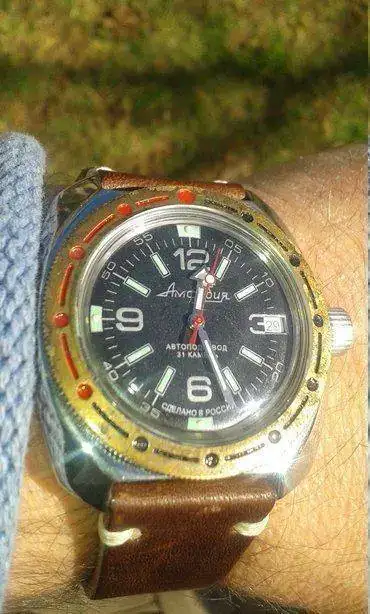

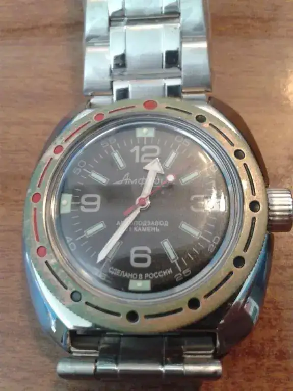

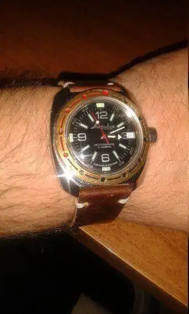

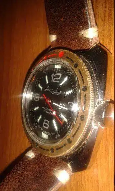

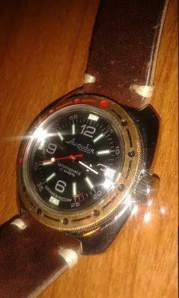

Por fin ha quedado el bisel como me apetecía jajajajaja
Ha quedado para mi gusto, perfecto jajaja y con el huevo :laughing1:
Lo dejé cuadro horas y espero que veáis bien el resultado en estas fotos. ;-)

El efecto del huevo no es definitivo y tiende a desaparecer con dl tiempo.
No pasa nada. Hay más huevos jajajajaja
De todas maneras la capa de protección que le he dado creo que hará que el efecto duro bastante tiempo ;-)

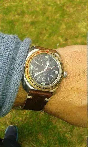

A la luz del día se ve mucho mejor jejejejeje
Parece ser que este reloj se queda en casa. Ha superado la prueba jejejeje

EL otro bisel lo pasaré por la mezcla de ácido clorhídrico (agua fuerte) y agua destilada para ver como queda.
De todas maneras el tono verdoso de la mezcla de vinagre y sal me gustó.
