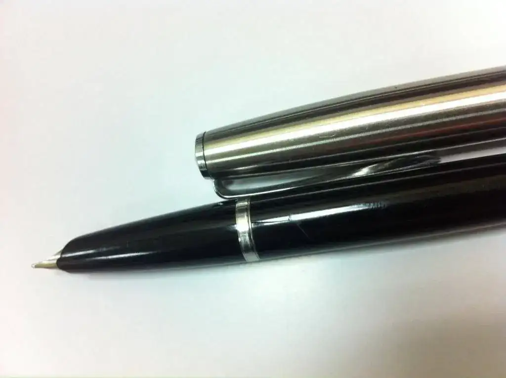

Pero la cosa no quedó ahí, y en uno de esos puestos de mercadillo, hace un par de semanas, mientras miraba los “cadáveres” de relojes… ¡COÑO!... eso parece una Parker 21… Pues si, lo era. Como ya tenía en la mano otro par de cosillas, no fue difícil ajustar el precio, y se vino a casa por 15 eurillos.
No es nada espectacular; por lo que he podido averiguar leyendo por aqui creo que es una Super de las últimas, sin rotos, aunque con alguna marca en el cuerpo de plástico, pero nada que un poco de cariño y un pulido se pudiese reparar.
Tras una limpieza con agua destilada (sin desmontarla completamente) y un secado “al aire”, necesitaba cargarla para ver si escribía o no, así que una vez mas me acerqué a la papelería (otra Safary fucsia para mi hija :whist::), y compré un tintero Pelikan 4001 Azul Real, con la que (no sin miedo) cargué la pluma. ¡VIVE!, si, vive y escribe perfectamente.
Le cuesta un poquito arrancar y en líneas horizontales largas y rápidas, se deja algún claro, pero por lo demás es una gozada. Imagino que la limpieza no ha sido todo lo efectiva que debiera, pero prefiero no desmontarla completamente.

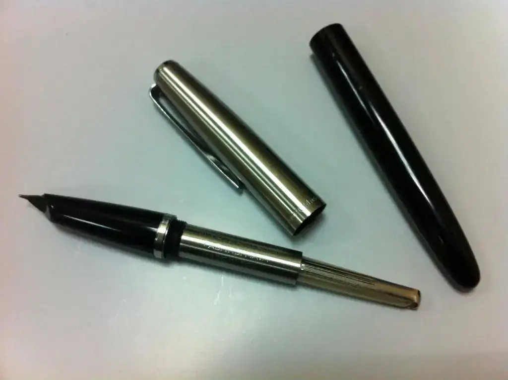

Pero eso no es todo, esta misma mañana, dando un paseo por los puestos del mercadillo he visto otra…. bueno, no, en realidad no era otra 21, en realidad era… es, porque se vino con migo, una INOXCROM 55.
Leyendo en “plumahispana.info” he llegado a la conclusión de que es de principios de los 60. Está, en bastante buen estado, el capuchón y clip están impecables, la boquilla también, el plumín y alimentador (lo que veo) parecen nuevos, el cargador parece no haber sido utilizado nunca, con el saco limpio y sin rastro alguno de tinta, pero (siempre hay algún pero) el cuerpo de plastico tiene una grieta en la zona de la rosca, la típica de haberse pasado apretando, a la que habrá que dar solución.
Al menos, como esta vez tengo de todo, no saldré de la papelería con otra Lamy.

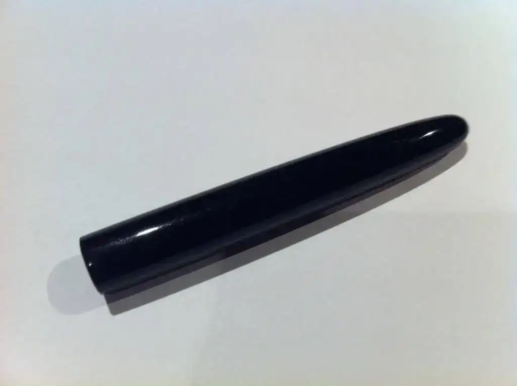

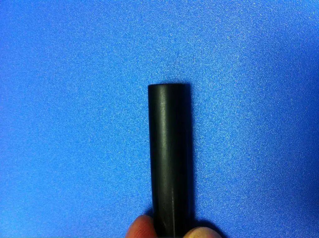

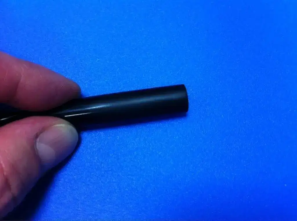

La grieta que tenía en la zona de la rosca la afeaba e impedía cerrala correctamente, así que lo primero, una limpieza cn agua y quitagrasas.
Despues, con cianocrilato en gel, un alfirer y mucho cuidado de ponerlo donde debía, he reparado la grieta. El usar el ciano en gel, tiene dos razones, la primera que es el hermano lento de la saga, con lo que permite cierto ajuste, y la segunda, es que produce mucho menos vapor que el líquido, lo que evita que el plástico, alrededor de la unión, adquiera un tono blanquecino.
Con el pegamento en su sitio, con una pequeña mordaza se sujeta la pieza haciendo algo de presión para minimizar la grieta y se deja curar.
Una vez seco, hay que hacer desaparecer la cicatriz. Lo primero llenar el cuerpo (de la pluma) con algo que lo haga "macizo", para evitar hacerle otras grietas al apretar o manipularlo (papel de cocina puede servir) y despues empezar a lijar con mucho cuidado. Lija de agua, empezando con grano 400 y subiendo hasta 1000.

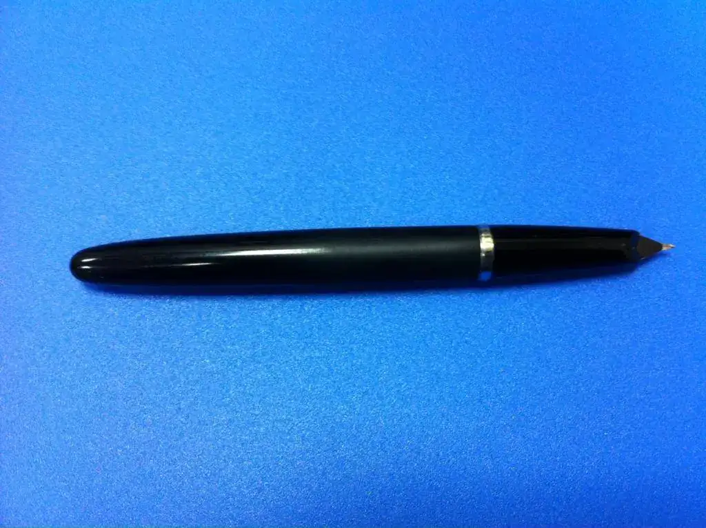

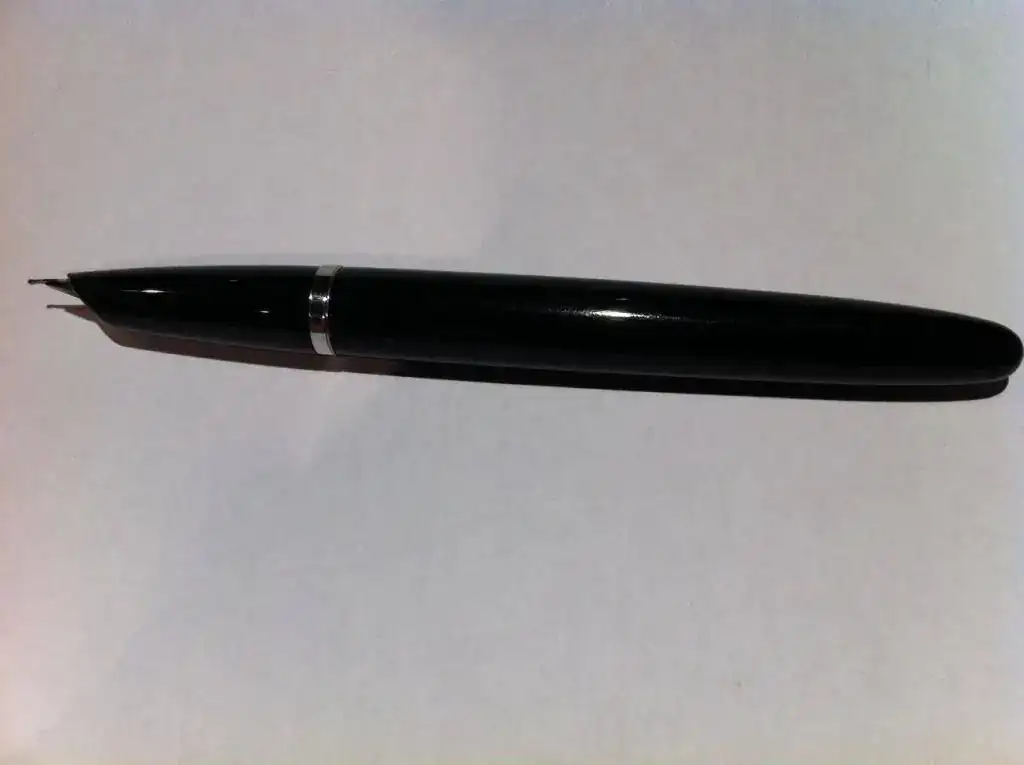

Así queda; ya no hay grieta... ni brillo, así que hay que devolverselo. Para eso, pulimento, trapo y mano.
Y ese es el resultado.
