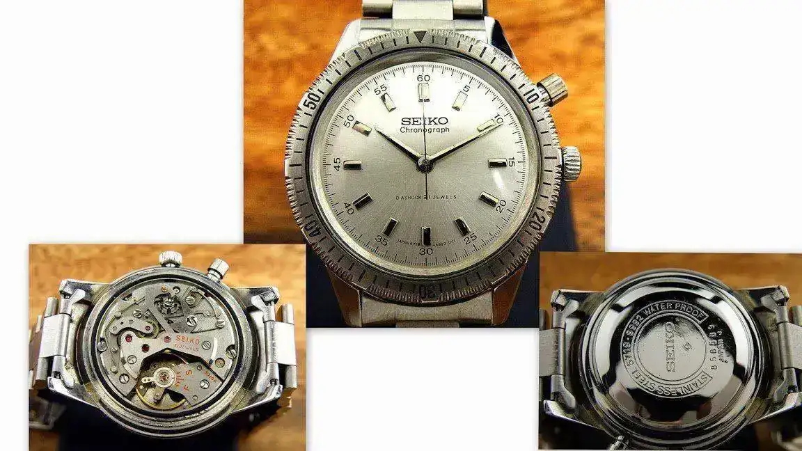

Buenas tardes.
Había preparado la presentación de un Seiko, marca que últimamente tengo olvidada, pero resulta que al final me equivoqué de reloj y repetí una presentación ya hecha. Para repetir, prefiero mostrar un reloj que ya enseñé hará cuatro años.
Se trata de un hito de la relojería nipona: del Seiko One Button Chronograph 5717-8990, también como Seiko Chronostop.
Nada que ver con el “otro” Chronostop Seiko, el 7015A de la serie Speedtimer (70 5 Sports Speedtimer/Timer Solar). Más moderno, abundante y de carga automática. Esta familia incluye también el 7016A (Mónaco), 7017A (70 5 Sports Speedtimer) y el 7018A,B (70 Seiko Chronograpf Weekdater).
El 5717A, es considerado el antecesor de todos los cronos Seiko y fue desarrollado en 1964 como adalid del resurgimiento de la industria relojera nipona tras la devastación de la Segunda Guerra Mundial.
El apodo de "Seiko Chronostop" está justificado por ser un cronógrafo de un solo pulsador sin subdiales en la esfera, al modo de los pulsómetros de bolsillo primitivos que luego evolucionaron a los denominados manuales (de mano) de mayor tamaño. El pulsador tiene las tres funciones (arranque, parada y reset). Está provisto de un bisel giratorio para fijar de manera previa el tiempo a medir.
Ojo, que en contra de lo que algunos mantienen no todos los ejemplares llevan en la tapa la antorcha olímpica, siquiera la variante Olympic.
El ejemplar, al igual que el primer GS manual, es descendiente de los Crown.
La familia Seiko Crown Cronógrafo fue lanzados en 1964 por Suwa, son de carga manual, y está integrada por:
1.- Cal 5717A. Crown Chronograpf (calender) (CWCGC). Late a 18.000 A/h, monta 21 rubíes y se fabricó hasta 1967. Sus medidas son 28x6,1. Lleva datario. Es el de hoy.
2.- Cal. 5718A. El Countgraph (Olympic LE) CG con doble datario. Se trata de un modelo muy escaso, que muchos han considerado como experimental, sus medidas son 28x7,3 (sic). Es el conocido como crono de los CINCO PULSADORES.
3.- Finalmente el Crown Chronograph Cal 5719A (CWCG) que late a 18.000 A/h sin datario mide 28x6,11 y monta 21 rubíes. Es el Cronógrafo de las Olimpiadas de Tokio de 1964 fabricado de dicho año hasta 1968.
[/FONT][/COLOR]
El ejemplar que enseño lleva esfera negra, menos frecuente que el dial blanco. No he podido abrir la tapa que va a presión, por lo que las imágenes del movimiento son prestadas. Profusión de ellas para poderlo encasillar dentro de lo que conocemos de calibres cronográficos suizos contemporáneos.
[/SIZE]
Saludos cordiales, buen fin de semana.

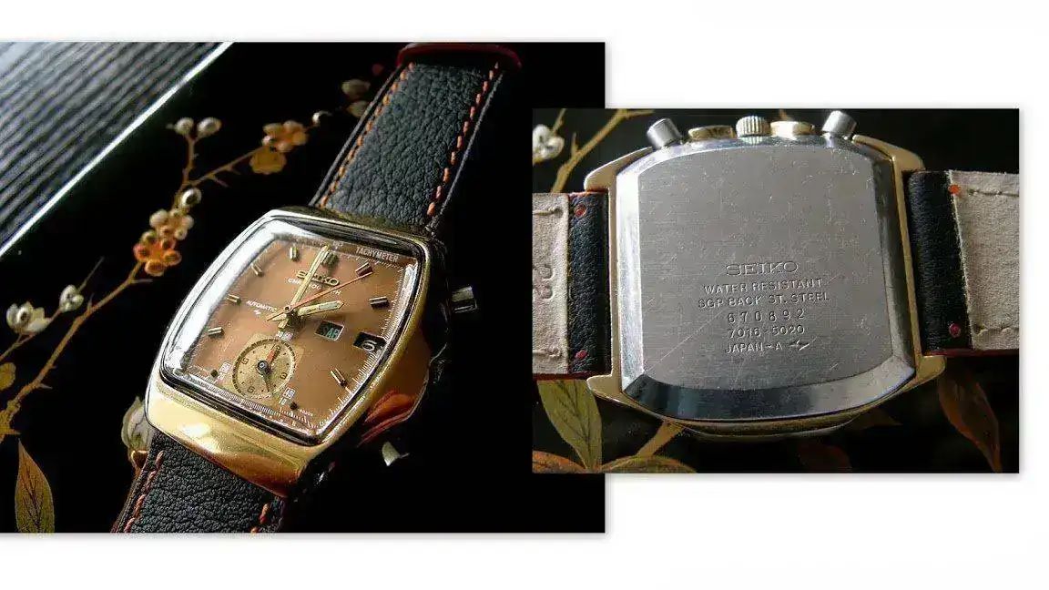

maestro si usted al olvido le da ese tratamiento , que sera a lo que tiene presente jajajajaj.,que placer cuando disfruto de ver mi monaco con esa dignidad de su antecesor

Buenos días reca. Imagino que te referirás al Mónaco, se trata de un peculiar ejemplar con doble aguja en el subdial de las 6. Con caja monobloque similar a las epsa.
Muchas gracias y un fuerte abrazo.

El calibre SEIKO 5717- 18 , es uno de los mejores calibres que e podido ver en manufactura SEIKO, es poco concido ya que actualmente es dificil de encontrar y a la vez algo carito de comprar.
Es un calibre sencillo de reparar, robusto, con buena carga a pesar de ser de carga manual, y lo mas de lo mas, monopulsante. No envidia a ningun suizo de calidad.
Por algo en sus dias se decia, Algun dia todos los relojes se fabricaran asi.
A disfrutarlo, es una belleza.
