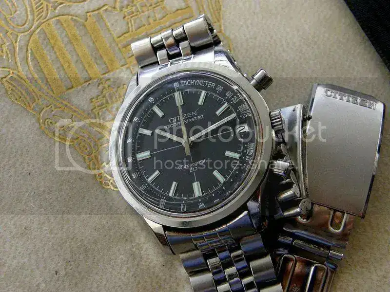

En este caso se tratará de un Citizen. El RecordMaster, primer, y único crono vintage manual de la manufactura. Como sabemos, en contra de lo que acontece con los Seiko, la Citizen fue muy poco pródiga en la fabricación de cronógrafos. Es conocido como CITIZEN CHRONOSTOP y es un ejemplar raro, que alcanza precios considerables y absolutamente dispares según el vendedor. Como curiosidad, diré que en Chrono24 hay un ejemplar a la venta, nada menos, que por 2.000,00 dólares americanos (1.552,00.-€.) lo que considero una exageración.
https://www.chrono24.es/citizen/index.htm
Fue lanzado en 1967 y fabricado hasta 1972. El ejemplar mostrado será de los últimos, de agosto de 1972. Impoluto estado.

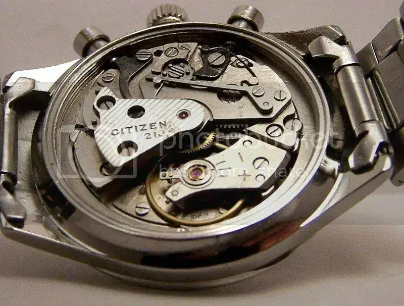

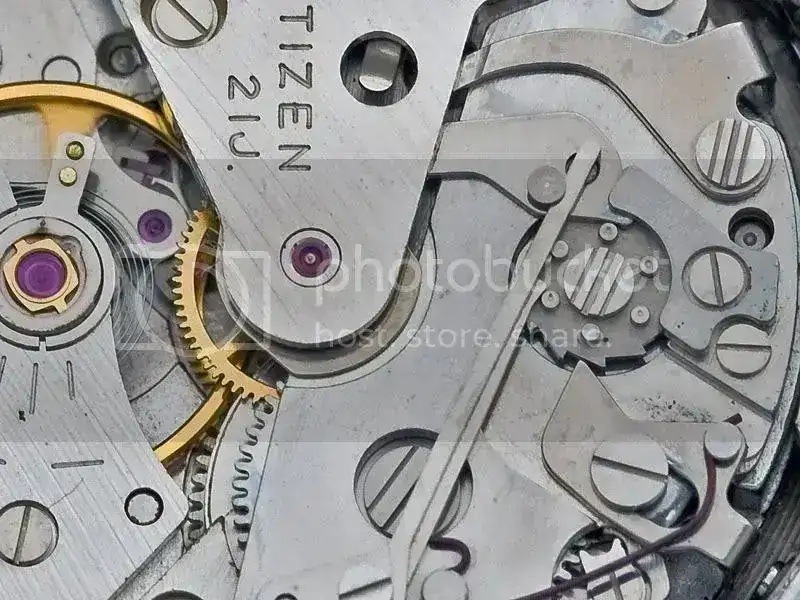

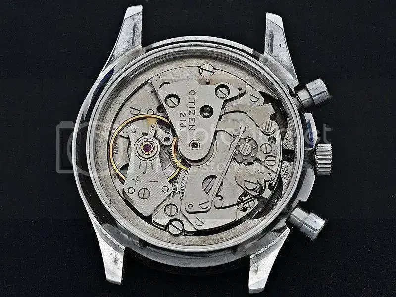

Late a 18.000 A/h , monta 21 rubíes. Medidas 25,60 mm x 6,05 mm

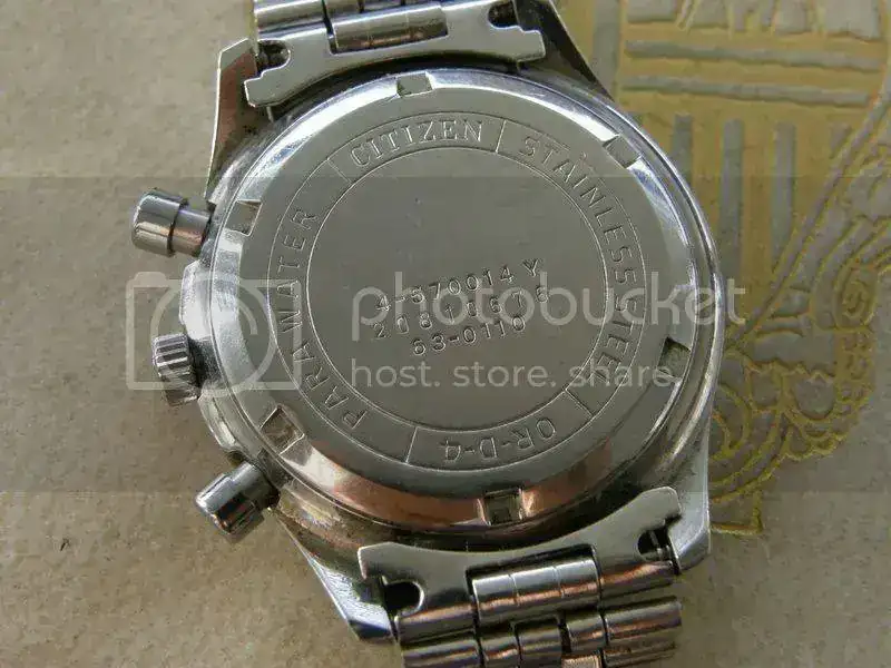

El calibre fue marcado primeramente como 5700, luego como 5701 y finalmente 5702. Imagino que el ejemplar que muestro llevará el último calibre, ya que no lo he abierto. He tenido dificultades últimamente para abrir varios relojes con la pelota y al no tener caracol he dañado un ejemplar con la llave. De momento no lo abriré al comprobar que está muy fuertemente apretado, ignoro si la junta se ha pegado.

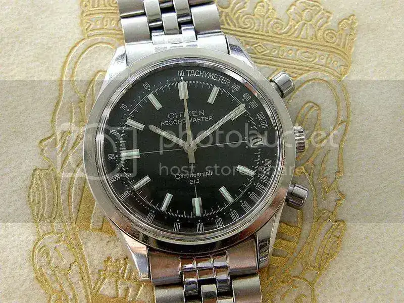

Si es verdad que fue el primer crono de la Citizen, ya que el Chronograph Automatic no aparece hasta 1972 Cal. 8100A y 8810A), sustituyendo precisamente al Chronostop.
Se distingue claramente del One Button Seiko Chronosotp, por llevar función
Flyback y como es patente dos botones en lugar de uno.

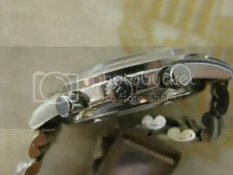

Antes de que se me olvide, quiero llamar la atención sobre lo peculiar de su rueda de corona. Que la lleva. Vide la fotografía.
Tiene semejanza estética, con muchísimas más clase el Citizen, con el Seiko SpeedTimer (Cal. 7017A). No obstante ser este último automático y haberse lanzado dicho modelo de la Seiko en 1971.
Volviendo a los Record Master. Hay dos modalidades con dos variantes.
La línea clásica, que aparece con trotadora plateada y con trotadora roja.

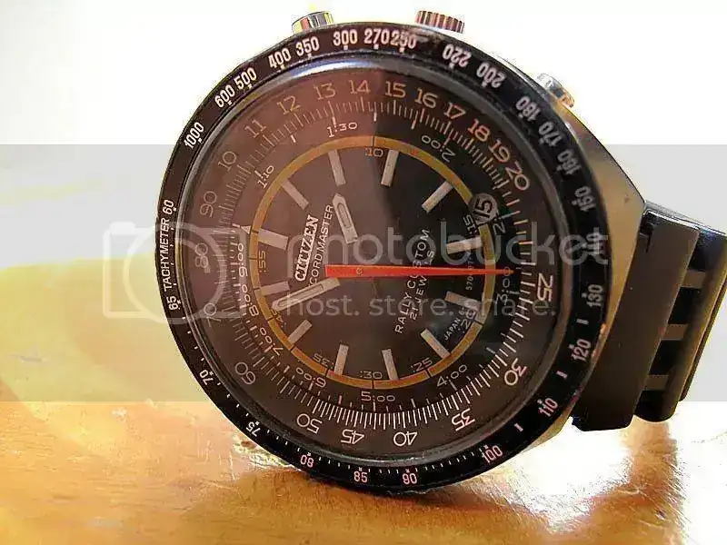

La conocida como Rally, mucho más chillona y con caja más setentera. Con trotadora blanca y trotadora roja.
